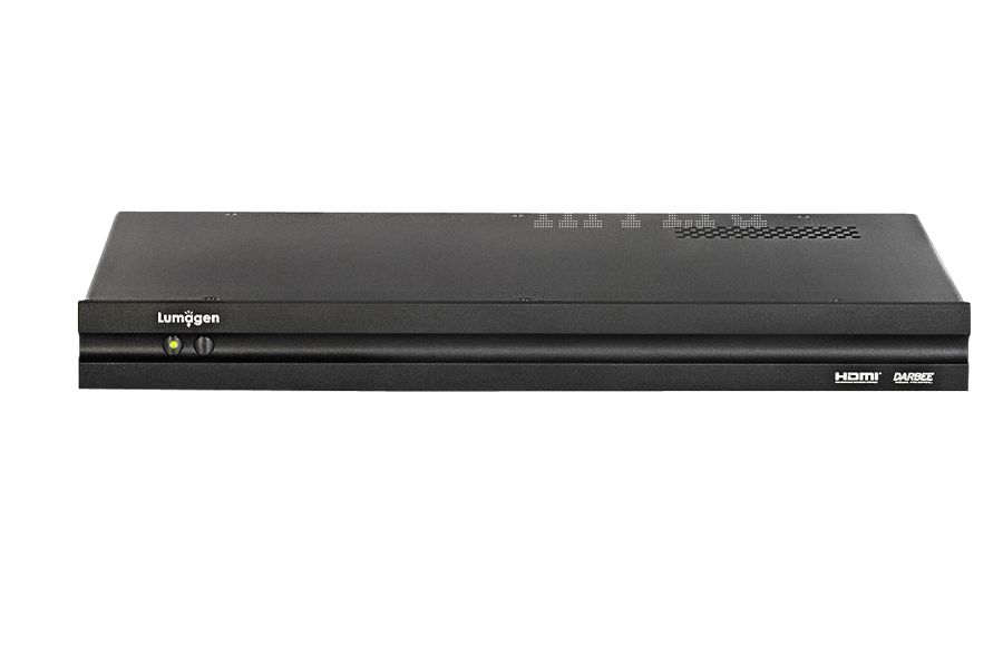

Реализована такая технология и в видеопроцессоре Lumagen Radiance 2042. И не только она. На каждом из входов аппарата можно задать приоритетное соотношение сторон, тип сигнала и даже масштаб для зумирования. Это нужно, например, для подключения спутникового ресивера, принимающего в основном программы стандартного разрешения с чересстрочным сигналом, но оборудованного, как правило, видеопроцессором не слишком высокого качества. Проекторы, телевизоры и тем более AV-ресиверы плохо преобразуют подобное видео, а со скалированным уже ничего сделать не могут. Зато Lumagen Radiance 2042 с удивительной аккуратностью выправляет картинку с таких устройств. Впрочем, удивительным результат будет скорее для людей неопытных, инсталляторы же, использующие в своей работе аналогичную технику, к этому привыкли.

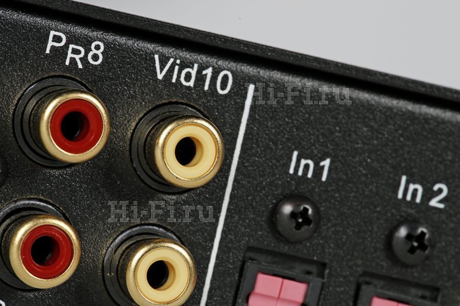

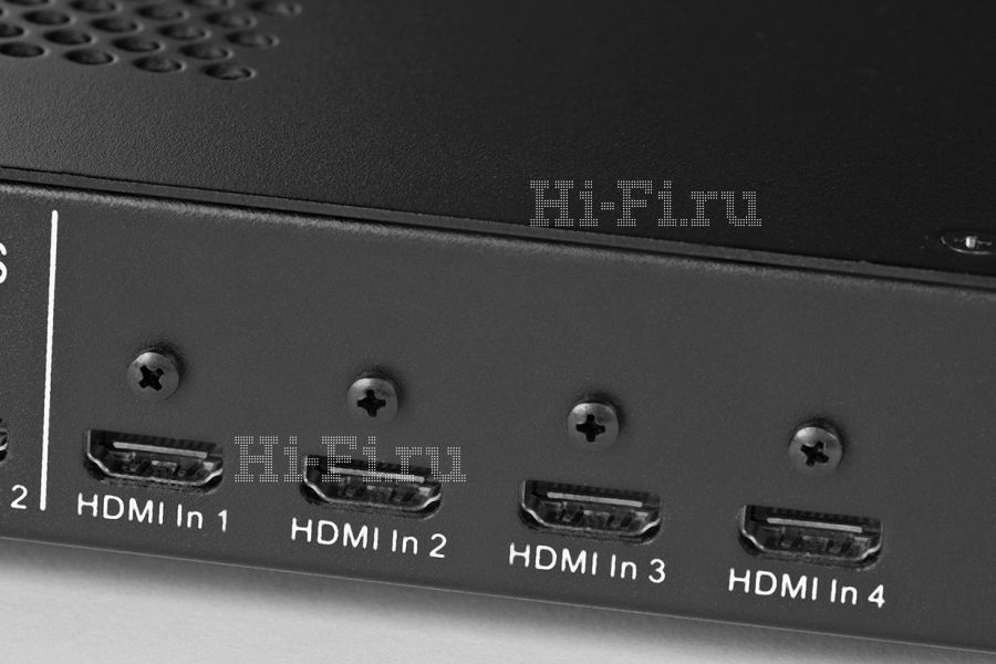

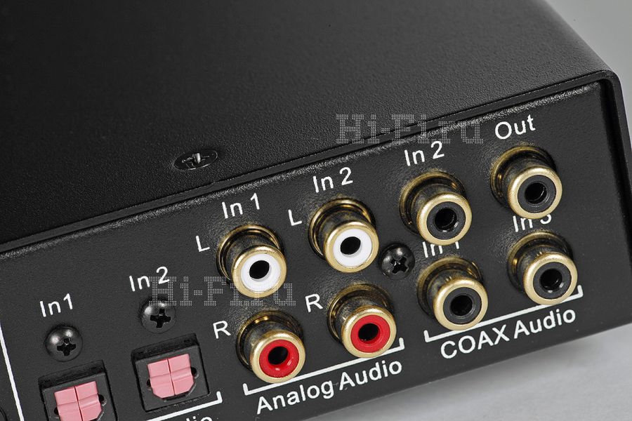

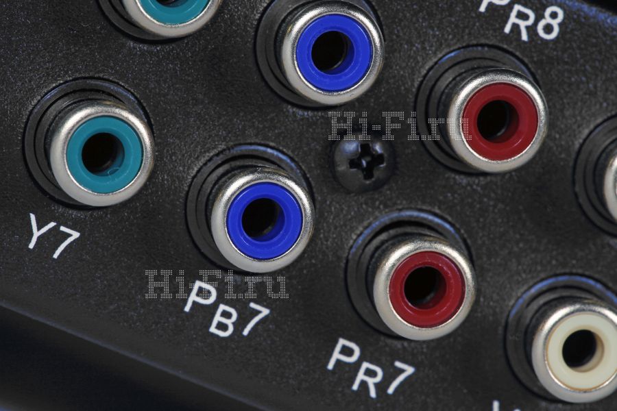

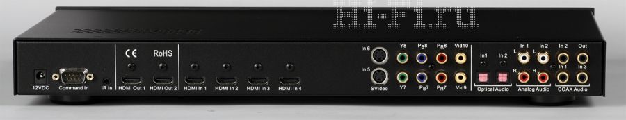

Для каждого входа допускается сохранение собственных параметров. А входов у аппарата восемь: четыре HDMI, два компонентных и два S-Video. На выходах разрешение тоже может различаться. Преобразованную картинку можно подавать на оба выходных порта HDMI с разрешением Full HD, а можно задать на одном из них режим масштабирования до 4K. Звуковое же сопровождение можно вывести отдельно на коаксиальный цифровой выход для подачи на ресивер. Прелесть тут в том, что, в отличие от AV-ресиверов, видеопроцессор Radiance 2042 позволяет свободно переназначать входы так, как это необходимо в конкретной инсталляции.

Тип – видеопроцессор | Название – Lumagen Radiance 2042 | Видеовыходы – HDMI v.1.4 (2) | Видеовходы – S-Video (2), компонентные (2), HDMI v.1.4 (4) | Аудиовходы – стереопары (2), цифровые коаксиальные (3), цифровые оптические (2) | Аудиовыходы – цифровой коаксиальный | Интерфейс управления – RS-232 | Габариты, см – 43 x 4,4 x 29
