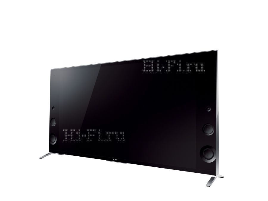

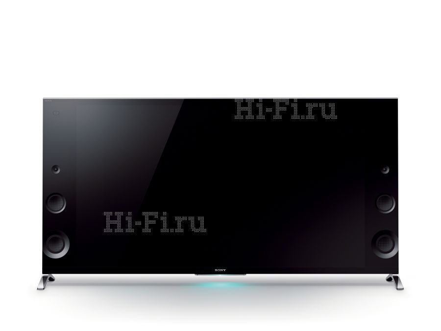

Увеличенная толщина корпуса позволила инженерам оснастить аппарат уникальной для телевизоров акустической системой с полноценными фронтальными колонками. Таких больше нет ни в одной модели.

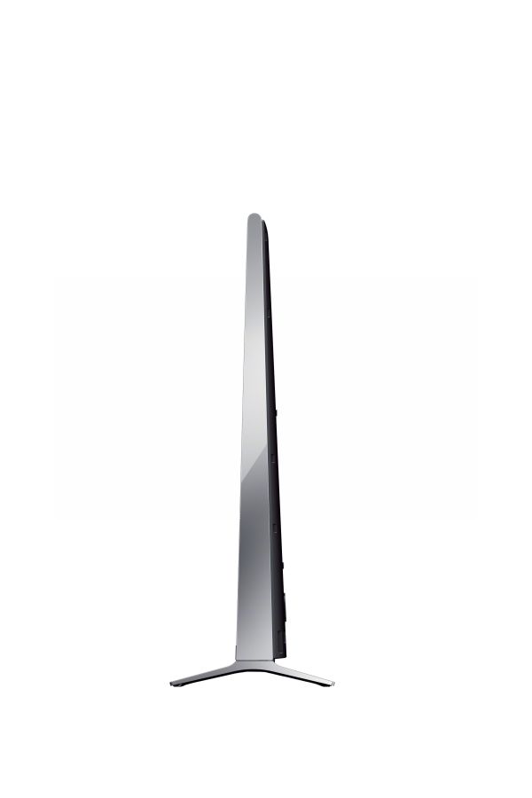

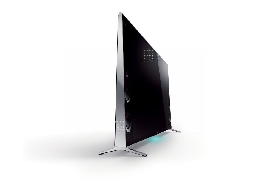

Впрочем, Sony KD-65X9005B — это не пример, а, скорее, идеальное воплощение в металле и пластике требований к современному телевизору. Идеальное в том смысле, что каждое из пожеланий доведено в нем до абсолюта. Не хотите крепить аппарат на стене? Не надо — он с самого начала спроектирован для установки на полке или небольшом комоде. У него нет громоздкой, выпирающей вперед ноги, и он занимает минимум места по сравнению с моделями такого же размера, но при этом намного устойчивее их. Дело в том, что Sony KD-65X9005B построен по новой концепции, получившей название wedge, что условно можно перевести как «широкая грань». При взгляде сбоку он похож на пирамиду или треугольник, которые, как известно, являются самыми устойчивыми фигурами. Нижняя часть его корпуса шире, а начинка внутри располагается так, чтобы центр тяжести был смещен вниз и находился на оси профиля. В итоге даже при относительно небольших по размеру ножках общая конструкция стоит на поверхности предельно прочно.
LED-телевизор Sony KD-65X9005B
Увеличенная толщина корпуса позволила инженерам оснастить аппарат уникальной для телевизоров акустической системой с полноценными фронтальными колонками. Таких больше нет ни в одной модели. Для более напористого звучания в динамиках использованы диффузоры, сплетенные из стекловолокна и армированные слюдой, а в твитерах применена ферромагнитная жидкость, чтобы повысить мощность и чистоту звучания. Усилители же выбраны исключительно цифровые — знаменитые S-Master с раздельным усилением по полосам для более тонкой проработки сигнала. В итоге звук у Sony KD-65X9005B не по-телевизионному хорош: масштабный, с широкой сценой и четко различимым объемом. Для полного комплекта можно докупить беспроводной сабвуфер, поставив его в укромном месте комнаты.

При взгляде сбоку телевизор похож на пирамиду, а начинка внутри располагается так, чтобы центр тяжести был смещен вниз и находился на оси профиля. В итоге общая конструкция стоит на поверхности предельно прочно.

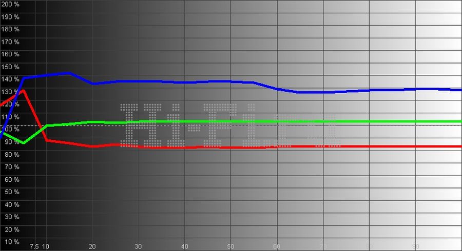

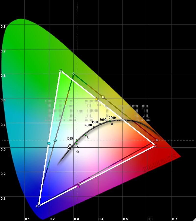

У Sony KD-65X9005B действительно расширенный динамический диапазон: при заводских настройках все градации, включая «чернее черного», отображаются четко и предельно корректно (см. рис. 2). Но характеристики при этом просто выдающиеся. Яркость белого поля составляет 351 кд/м2. Уровень черного при выведении на половину экрана составляет 0,001 кд/м2, на шахматном поле — 0,01 кд/м2. То есть реальная контрастность в одном кадре может превышать 350 000:1. Цветовой охват (рис. 1) явно шире стандартного треугольника REC709. На графике цветового баланса (рис. 3) синяя составляющая превалирует даже при выборе настройки «Теплый2», отчего цветовая температура повышается до 8700 К. Но это легко исправляется уменьшением уровня синего в меню.
