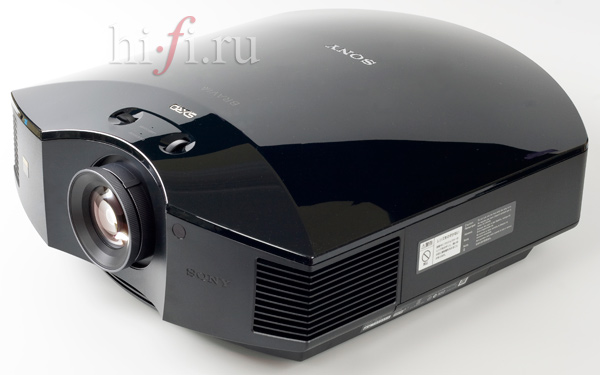

Видеопроектор Sony VPL-HW15
Цена - 147 500 руб.
Этот видеопроектор похож на своего предшественника Sony VPL-HW10 как две капли воды. У него точно такие же оптическая система, проекционная лампа и матрицы SXRD. Но по заверениям производителя, он стал вдвое контрастнее. Чудо? Попробуем разобраться
После появления проектора Sony VPL-HW10 казалось, что предел совершенства в бюджетном секторе аппаратов Full HD уже достигнут и дальнейшие улучшения спровоцируют переход продукта в другую ценовую категорию. Но прошло совсем немного времени, и компания Sony представила следующее поколение своего бестселлера — VPL-HW15. Хотя именно о новом поколении говорить в данном случае можно лишь с натяжкой — справедливее было бы вести речь, если пользоваться автомобильной терминологией, о рестайлинге. От предшественника аппарат унаследовал не только роскошный корпус, короткофокусный объектив ARC-F (All Range Crisp Focus) с возможностью как вертикального, так и горизонтального смещения картинки и самые свежие матрицы SXRD — по большинству пунктов технические характеристики Sony VPL-HW15 повторяют аналогичные параметры «десятки». И лишь одна строка сразу бросается в глаза — производитель декларирует, что контрастность новинки вдвое превосходит показатель Sony VPL-HW10 и равна 60 000:1. Столь впечатляющий отрыв обеспечивает следующая генерация системы управления автоматической диафрагмой Sony Advanced Iris 3. Очевидно, что алгоритмы анализа изображения для манипуляций световым потоком в зависимости от степени освещенности кадра сделались еще изощреннее.

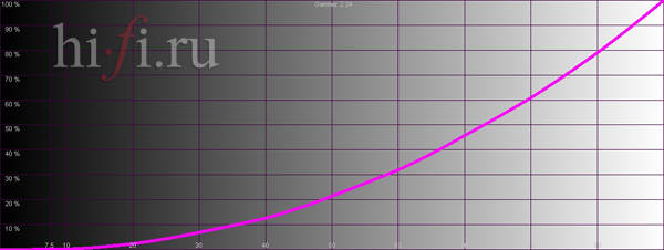

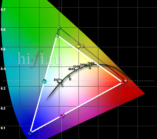

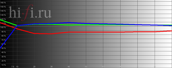

Сделанные измерения полностью подтвердили наши впечатления о работе видеопроектора Sony VPL-HW15. Аппарат характеризуется широким цветовым охватом и, как следствие, глубокой насыщенностью цветов и богатой палитрой оттенков (рис. 1). Кроме того, нужно отметить практически безупречный баланс белого даже у заводских настроек цветности. Естественная цветопередача при средней и высокой засветке кадра подтверждается близостью кривых RGB в соответствующих диапазонах яркости (рис. 2), и лишь в самых темных участках кадра баланс цветов немного нарушен, что, впрочем, вы вряд ли сможете обнаружить невооруженным глазом. Яркостная характеристика (гамма) практически совпала с идеальной кривой, что говорит о прекрасной сбалансированности системы в целом. Полученный в результате измерений по методу On/Off с выключенной системой управления диафрагмой уровень контрастности составил 5250:1, что превышает заявленное значение.
