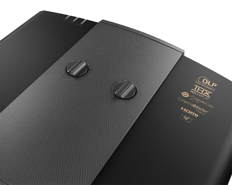

Чтобы реализовать возможности матрицы при одновременном соблюдении требований THX, для данного проектора был разработан новый объектив с линзами из низкодисперсного стекла, препятствующего появления радужных контуров по краям пикселей на экране, что также повысило итоговую контрастность и детальность изображения. Всего в объективе использовано 14 линз, объединенных в 6 групп – это в 1,5 раза больше, чем в простых проекторах. При этом разработчикам удалось сохранить одно из главных преимуществ моделей BenQ – широкий угол охвата, позволяющий инсталлировать проектор с большими экранами даже в стесненных условиях. Этому в немалой степени способствует и наличие у BenQ W11000 возможности сдвига объектива в двух плоскостях, когда как большинство DLP-проекторов могут похвастать лишь возможностью сдвига изображения по вертикали. При этом, все регулировки оптики для уменьшения себестоимости проектора сделаны механическими, то есть, с простым ручным приводом, включая настройки зума и фокуса, когда как у всех остальных 4К-проекторов на рынке хотя бы часть регулировок оснащена моторизованным приводом. Сдвигом объектива управляют регуляторы на верхней крышке корпуса аппарата, а настройкой зума и фокуса – традиционные рычажки на объективе. Это решение и сделало BenQ W11000 самым доступным 4К-аппаратом на сегодняшний день.

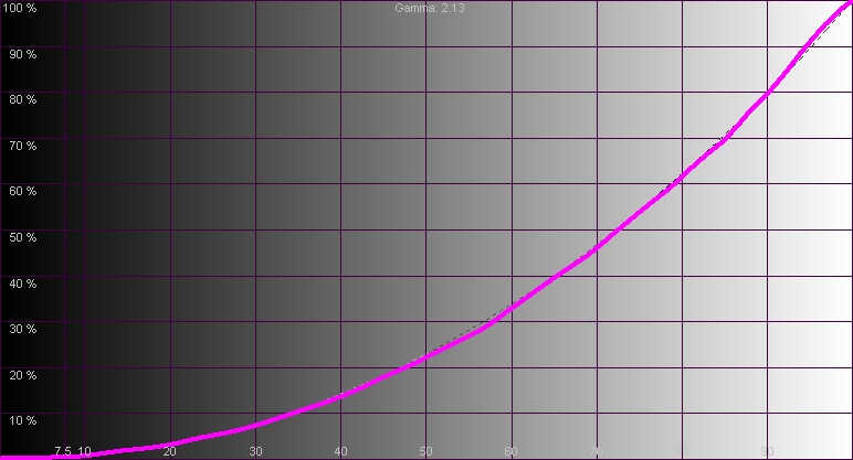

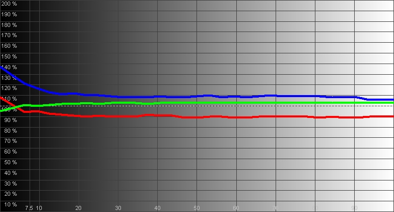

Наилучшие характеристики проектор BenQ W11000 продемонстрировал в режиме Cinema. В нем и цветовой охват (рис.1) был максимальным по площади, и график яркостного отклика (рис.2) идеально соответствовал рекомендованной кривой с оптимальным отображением полутонов как в тенях, так и на ярких участках. Цветовой баланс (рис.3) стал оптимально уравновешенным и ровным при выборе теплой цветовой температуры в меню. Ее реальное значение в среднем по диапазону яркостей составило при этом 6 900 К. Уровень яркости белого цвета в режиме SmartEco при любом режиме работы диафрагмы оказался довольно высок при работе со 106-дюймовым экраном – 601 кд/м2. Но уровень черного от нее зависит кардинально. При включённой на полностью черном экране он не превышает 0,008 кд/м2, а на выключенной достигает 0,856 кд/м2.
