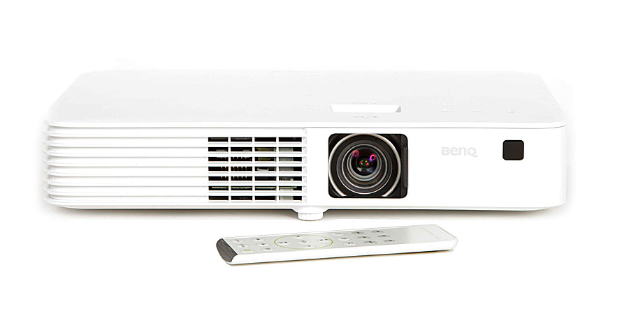

BenQ CH100 – это проектор для проведения мобильных презентаций, когда нужно быстро организовать показ изображений в стесненных условиях: принес проектор, включил в сеть, и можно сразу смотреть видео или графику.

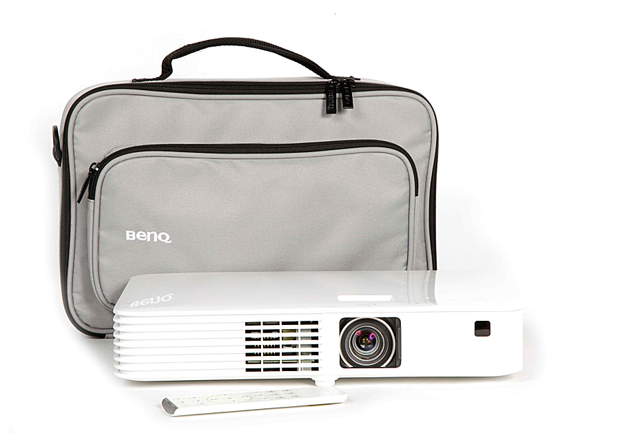

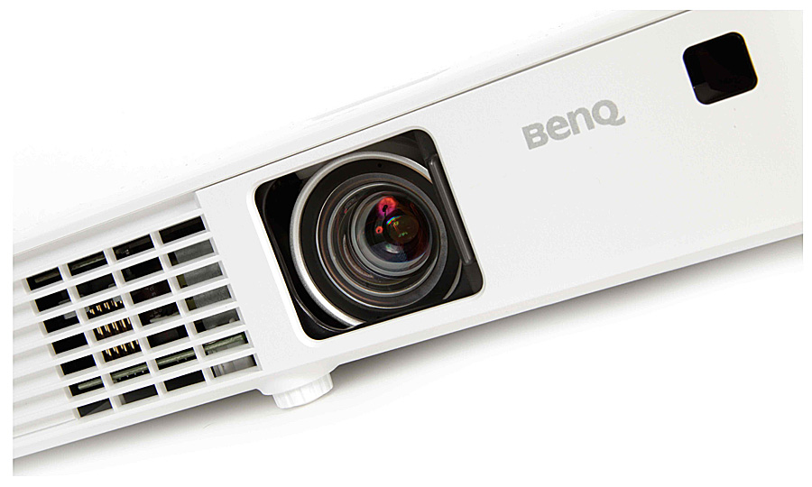

BenQ CH100 довольно компактен, по длине и ширине он не крупнее 13-дюймового ноутбука, а по высоте всего раза в 2-3 больше. Весит он 2,5 кг, но адаптер питания у него встроен в корпус в отличие от большинства других LED-проекторов, то есть дополнительных устройств с собой носить не потребуется. При этом сумка для переноски, естественно, входит в комплект поставки.

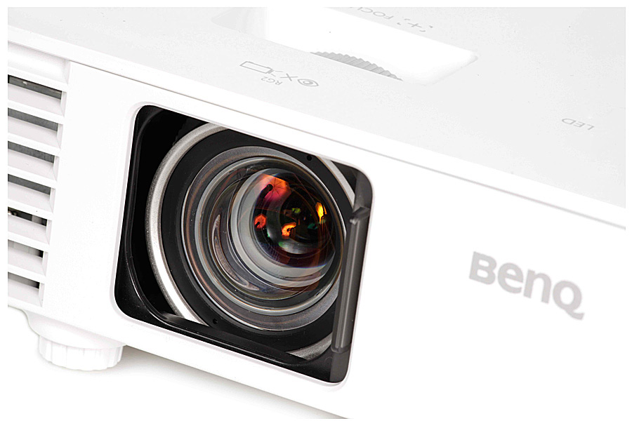

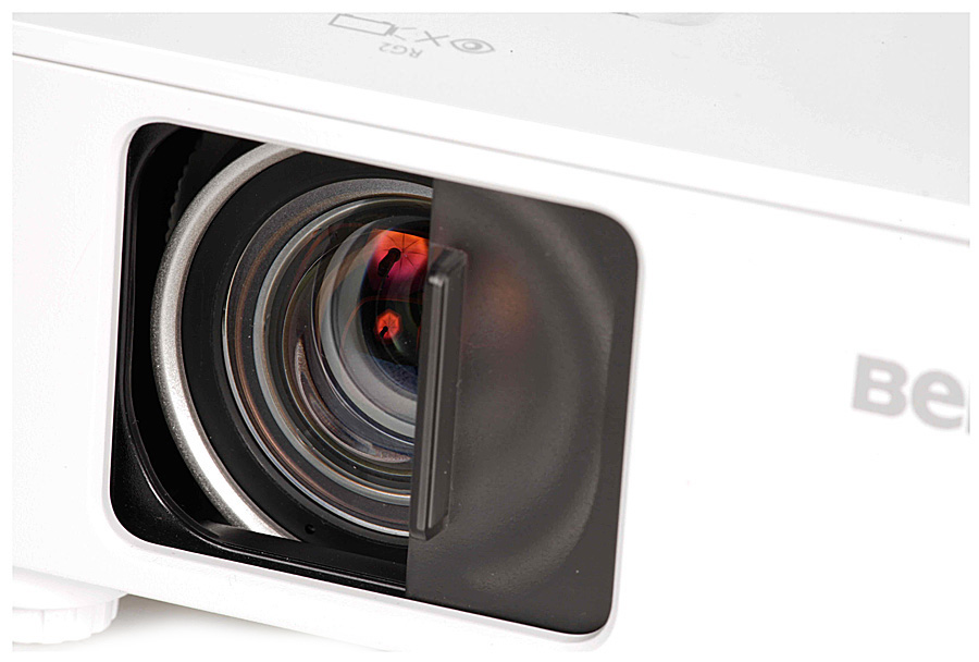

Оптическая система проектора нестандартная. Объектив очень широкоугольный, он позволяет создать изображение с диагональю 100 дюймов с расстояния меньше 2,5 м. Но при этом он лишен трансфокатора (зума), то есть, чтобы границы изображения совпали с полотном экрана, проектор нужно устанавливать от последнего на определенном расстоянии. Для облегчения этой задачи можно через меню задействовать автоматическое устранение трапеции. Другими словами BenQ CH100 – это проектор для проведения мобильных презентаций, когда нужно быстро организовать показ изображений в стесненных условиях: принес проектор, включил в сеть, и можно сразу смотреть видео или графику.

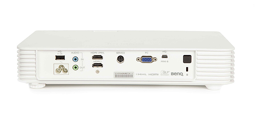

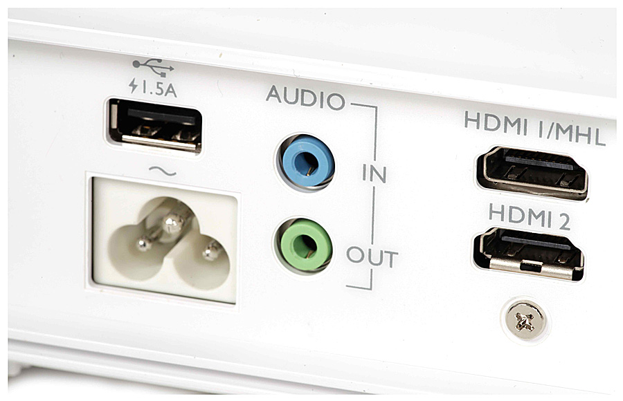

Возможности коммутации расширены для максимального охвата источников. Для обычных медиаплееров и ноутбуков есть пара портов HDMI и разъем VGA на задней панели. Причем один из входов HDMI поддерживает протокол MHL для проводного подключения смартфонов и планшетов.
LED-проектор BenQ CH100
Для беспроводного подключения можно использовать два способа. Первый – через комплект Wireless Full HD Kit, о котором мы уже рассказывали. При этом для питания приемника на задней панели проектора предусмотрен порт USB. Второй способ беспроводного подключения – по Wi-Fi, причем разработчики не стали жестко ограничивать потребителя предложением лишь одного стандарта. Дело в том, что новые протоколы сейчас появляются с потрясающей частотой, скорости соединения постоянно растут, и поэтому разумнее менять самому адаптеры, нежели быть связанным ограничениями встроенного. В итоге конструкторы предусмотрели в BenQ CH100 специальную нишу в корпусе, спрятанную под крышкой на нижней панели, где есть место для адаптера Wi-Fi с отдельным портом HDMI. В эту нишу можно, к примеру, установить фирменный адаптер BenQ QCast, для которого есть удобные приложения под Android, iOS, MacOS и Windows для трансляции всего, что выводится на экран смартфона, планшета или ноутбука.

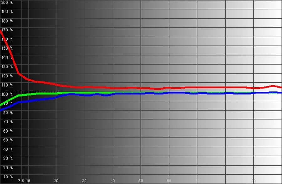

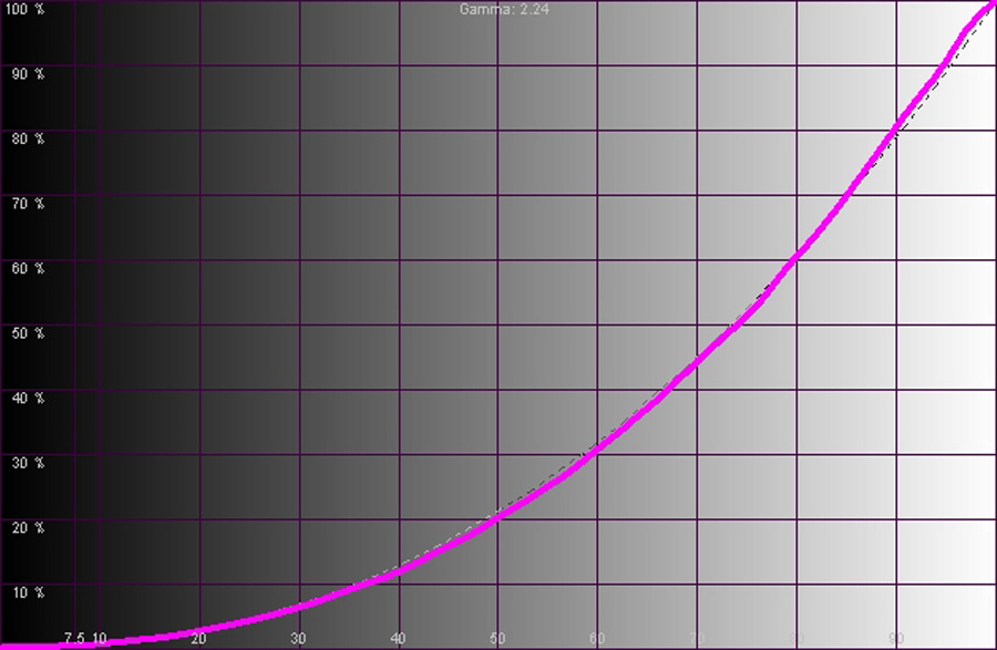

В режиме изображения “Яркий” уровень белого на 106-дюймовом экране превышает 328 кд/м2! То есть фактический световой поток у BenQ CH100 даже больше заявленных 1 000 ANSI-лм. При этом, правда, и уровень черного получается тоже довольно высоким – 0,521 кд/м2. Соответственно реальная контрастность изображения не превышает 630 : 1. Зато при этом все градации отображаются предельно корректно, если выставить гамму 2.2 в меню (см. рис.2). Цветовой охват (рис.1) шире стандартного треугольника rec.709, причем в красной и синей области. Соответственно, эти цвета на изображении отличаются особой насыщенностью. Но так как баланс цветов (рис.3) по диапазону близок к естественному, перекосов в отображении, скажем, тех же телесных оттенков не возникакет. Цветовая температура в среднем колеблется около отметки 6 400 К.
