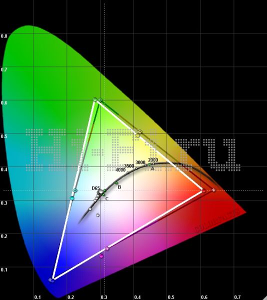

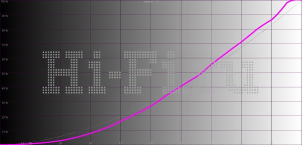

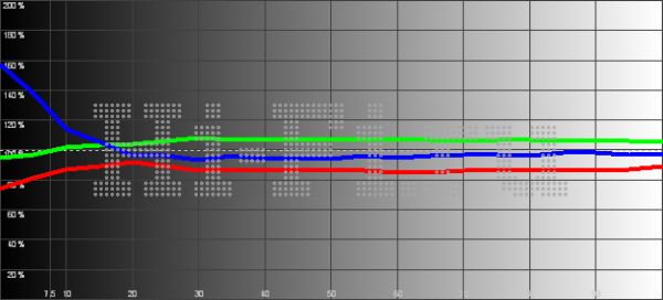

При отключенной функции авторегулировки контраста и настройке по тестовым таблицам яркость белого поля получилась довольно высокой — 234,9 кд/м2, а уровень черного, напротив, достаточно низким для такого типа подсветки и явной настройки на яркое изображение — 0,22 кд/м2. Соответственно, контрастность в режиме on/off составила 1065:1. При выводе на экран шахматного поля она закономерно меньше — 320:1. При этом график яркостного отклика (гаммы) имеет небольшое насыщение в области светлых оттенков. Цветовой же охват (рис. 1) телевизора оптимален и демонстрирует лишь незначительное смещение части промежуточных оттенков. Баланс цветовых компонент (рис. 3) ровный и относительно уравновешенный в большей части диапазона яркостей при выставлении «теплой» цветовой температуры в меню. С ней цветопередача максимально близка к естественной.
