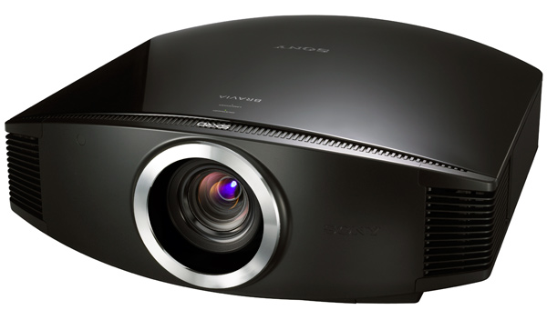

В компании Sony, похоже, не знают выражения «лучшее — враг хорошего». И замечательно! Потому что, постоянно совершенствуя фирменные видеопроекторы, ее специалисты в итоге достигли необычайных высот качества, вплотную приблизившись к идеалу и создав хороший задел на 3D-будущее.
Когда разработка SXRD, на базе которой построены все лучшие видеопроекторы Sony, еще только делала свои первые шаги, инженеры компании уделяли особенное внимание быстродействию таких матриц. Поначалу это казалось вроде бы излишним, однако теперь именно благодаря быстродействию 3D-фильмы предстают перед нами в потрясающе реалистичном виде, что обеспечивается технологией RealD, использующей SXRD-проекторы бренда. В модели Sony VPL-VW85 быстродействие матриц и частота смены кадров еще выше, чем в кинотеатре RealD, однако из-за отсутствия правильных 3D-плееров и дисков подобные преимущества помогают достичь других целей — кардинально улучшить передачу движения в кадре за счет системы Motionflow. И это далеко не единственное, чем Sony VPL-VW85 превосходит предшественника VPL-VW80. В нем модернизированы ирисовая диафрагма и средства управления ею, повышено качество цветопередачи, оптимизирована цифровая обработка видеосигнала — и вместе указанные меры дали крайне положительный эффект. По сумме впечатлений аппарат можно назвать одним из лучших проекторов для домашнего кинотеатра вообще, а из выпущенных за последние полгода — просто лучшим, о чем красноречиво говорит внушительный список полученных им наград.
Данная модель, по сути, развивает концепцию проектора Sony VPL-VW80 — у них полностью совпадают общая конструкция, дизайн, пульт ДУ и даже отделка. В основе устройства лежит оптический блок с тремя светоотражающими матрицами SXRD на жидких кристаллах (LCOS). Матрицы новые, третьего поколения. Они относительно небольшие, всего 0,61 дюйма по диагонали, однако главная их особенность — уменьшенная величина межпиксельного расстояния относительно размеров самих пикселей, что не только сделало еще менее заметной «сетку» на изображении, но и улучшило нативную, то есть статическую, контрастность. Лампы у обоих «фонариков» идентичные — 200-ваттные галогенные. Объектив у Sony VPL-VW85 также аналогичен применяемому в VPL-VW80, что можно считать скорее достоинством, а отнюдь не недостатком, поскольку предъявить ему хоть сколько-нибудь серьезные претензии решительно невозможно. Он достаточно широкоугольный, чтобы создать большую картинку и в стесненных условиях, но в то же время обладает внушительным 1,6-кратным зумом. Все регулировки оптики, в том числе зум, фокус и смещение по вертикали и горизонтали, осуществляются при помощи сервоприводов и доступны с пульта ДУ.

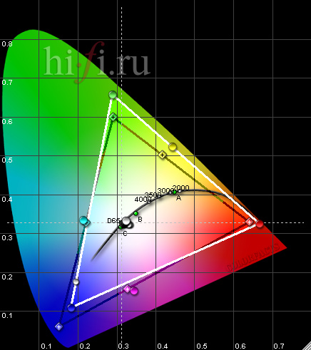

Цветовой охват у Sony VPL-VW85 (рис. 1) необычайно широк и характеризуется превосходной насыщенностью красок (количеством возможных оттенков) в наиболее критичных для восприятия зеленой и красной областях.

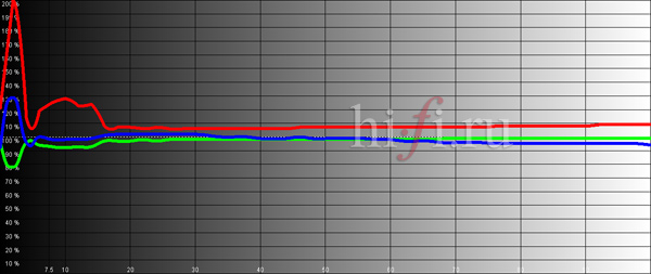

На средней и высокой яркости баланс основных цветовых составляющих фактически идеален (рис. 2), что говорит о корректной цветопередаче Sony VPL-VW85.
И только в темных градациях он нарушен, причем степень дисбаланса такова, что ошибки в цветопередаче будут отчетливо видны на глаз.

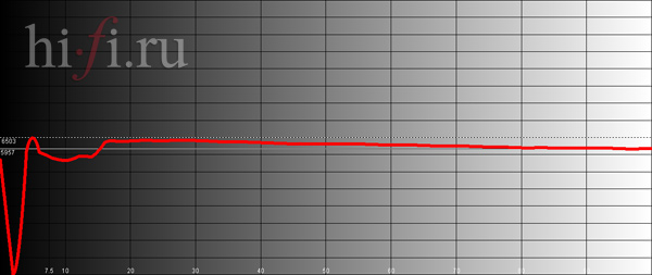

Почти ровная прямая характеристика цветовой температуры (рис. 3) в большей части диапазона говорит о практически идеальной и стабильной передаче оттенков почти во всех сценах за исключением самых темных, где черный и темно-серый цвет могут отдавать то в синеву, то в коричневые тона.
