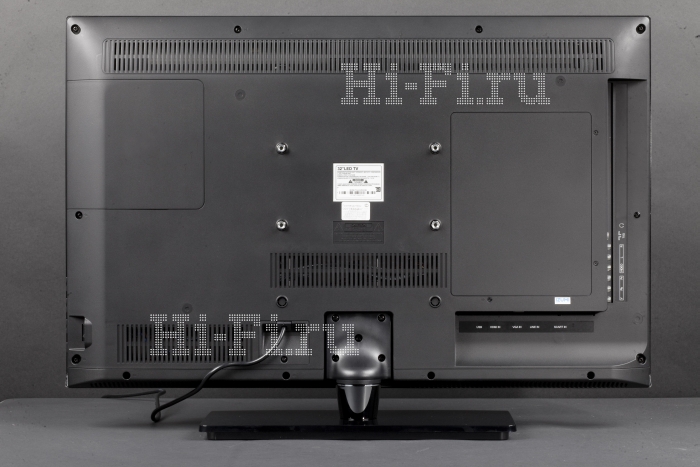

Как становится ясно из названия, у нее 32-дюймовый экран с разрешением Full HD. Практика показывает, что для кухни это оптимальный вариант: и не огромный, и смотреть можно с близкого расстояния, и HD-рипы покажет без искажений. В качестве подсветки применены светодиоды, что позволило разработчикам сделать корпус довольно изящным — его толщина не превышает 5 см, причем благодаря скромной черной отделке он выглядит даже тоньше, чем в действительности. Кроме того, конструкция задней панели дает возможность повесить Izumi TLE32F400B фактически вплотную к стене, то есть выступать он будет совсем намного. Кабели при этом не пережмутся — все разъемы помещены в ниши и развернуты параллельно плоскости задней панели. Самих разъемов немного, хотя присутствует все, что может реально пригодиться, то есть в наличии и порт USB, и композитный вход, и терминал HDMI, и выход для наушников. Единственное, расположены они немного странно: композитный и компонентный входы на боковой панели, а USB почему-то в прикрытой нише снизу.

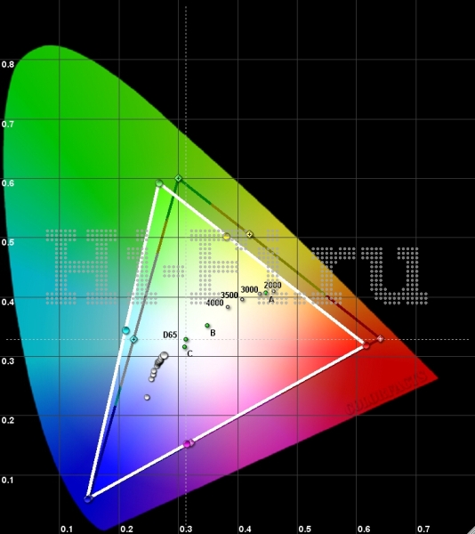

Телевизор Izumi TLE32F400B явно откалиброван для работы в хорошо освещенных помещениях — он очень яркий. После предварительной настройки максимум яркости составил внушительные 351,9 кд/м2. Уровень черного, соответственно, тоже высок — 0,267 кд/м2. Но контрастность в итоге получилась довольно значительная — 1318:1, при этом, судя по графику гаммы (рис. 2) с отсутствием насыщения и провалов, все градации серого клина отображаются верно. Цветовой охват (рис. 1) достаточно широк и богат оттенками, но имеет смещение в синюю область даже при выставленной в меню теплой цветовой температуре. Еще лучше это демонстрирует баланс цветов (рис. 3), где синяя компонента явно превалирует, отчего реальная цветовая температура колеблется в районе 10 000 К при рекомендованном значении 6500 К.
