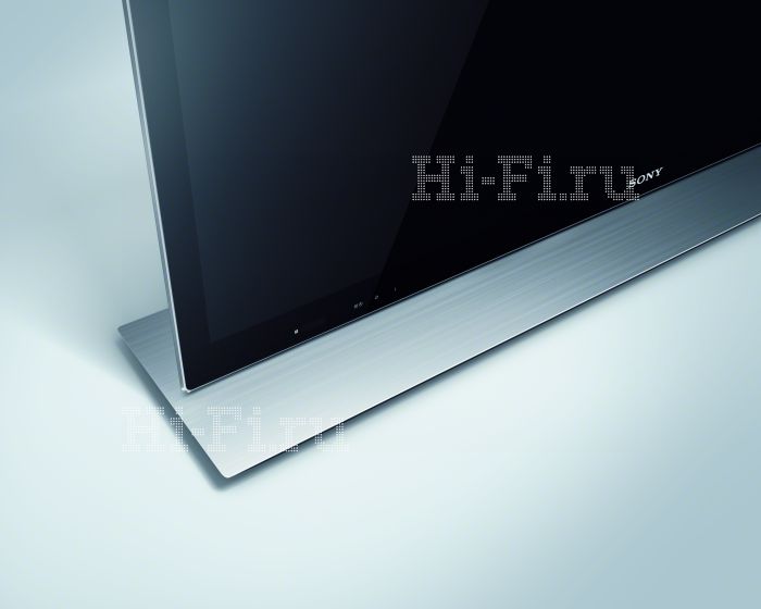

Новая серия Monolith, к которой принадлежит Sony KDL-55HX853, выглядит не так бескомпромиссно. Дизайн стал изящнее и тоньше, не таким нарочитым, зато более интеллигентным. Оригинальная подставка во всю ширину дисплея теперь серебристая, как и задняя его панель, отчего телевизор стал напоминать большой компьютер Apple. Впрочем, в нем важнее техническая сторона. Вместо черного стекла на передней панели разработчики применили полупрозрачный черный пластик с особым антибликовым покрытием. Когда аппарат выключен, он кажется таким же непрозрачным черным зеркалом, как и предыдущие модели. Но когда на экране возникает даже относительно темная картинка, все отражения и блики словно исчезают. Только если смотреть под очень острым углом, будут видны находящиеся в комнате ярко освещенные предметы вроде стоящей рядом настольной лампы, но не более того. Звучит фантастически, однако это так.

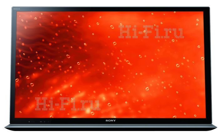

Что это дало? Главное — изображение стало по-настоящему контрастным. Теперь если на половину или четверть экрана выводится тень или другой темный предмет, а на оставшуюся часть светлый, то именно так они и будут подсвечиваться и выглядеть. То есть высокая контрастность будет заметна в пределах одного кадра, а не вычисляться из разных. Указанное обстоятельство, похоже, развязало руки инженерам, и они радикально изменили настройки аппарата. В отличие от ранее виденных нами моделей Sony KDL-55HX853 показывает ярко и одновременно контрастно без высветления теней и без провалов яркости в темных участках экрана. Это, кстати говоря, позволило в полной мере оценить другое новшество, появившееся в вышедших чуть ранее телевизорах Sony.
Например, алгоритм обработки изображения X-Reality. Утверждают, что он делает видеоряд гипер-, то есть сверхреальным. Это не совсем так, да и мало кому нужно делать реальность лучше, чем она есть. Просто он действительно улучшает картинку, придавая ей как раз большую естественность. Натуральность изображения всегда была коньком Sony. Так вот, X-Reality, анализируя сигнал, обрабатывает его в реальном времени по нескольким уровням, используя не примитивные, а интеллектуальные алгоритмы с многовариантным выбором параметров. Это позволяет, например, заметно повысить четкость без увеличения зернистости и количества артефактов. Конечно, X-Reality не может превратить дерганую мутную эфирную картинку или плохой ролик с YouTube, который для Sony KDL-55HX853 доступен с той же легкостью, что и эфирное ТВ, в подобие Blu-ray. Но не самый четкий HD-рип он способен сделать не просто смотрибельным, но и по-настоящему отличным — выключать эту систему вам точно не захочется. А ведь прежде жидкокристаллические телевизоры «славились» тем, что с тщательностью микроскопа выставляли напоказ все недостатки изображения. Здесь этого нет вообще, несмотря на огромный 55-дюймовый экран.

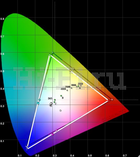

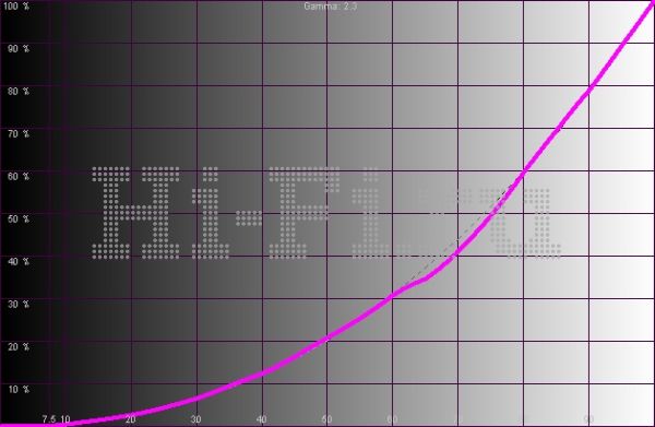

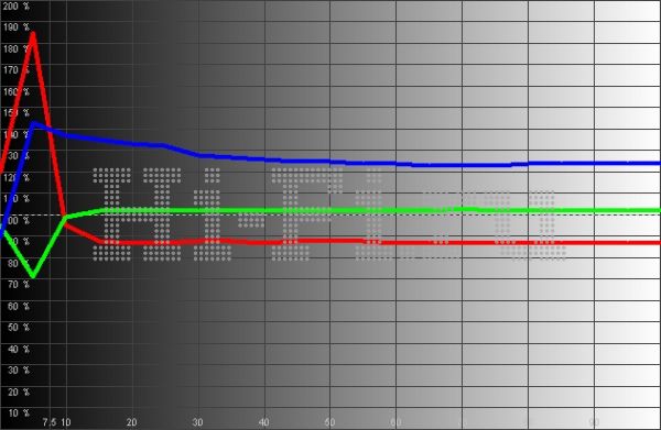

Sony KDL-55HX853 настроен совершенно иначе, нежели его предшественники. При стандартных заводских предустановках и отключенных динамических регулировках освещенности экрана отображаются все градации яркостного диапазона, что видно по графику гаммы (рис. 2), не имеющему насыщений по краям. Контрастность в режиме on/off стремится к бесконечности при яркости белого поля 268 кд/м2. На шахматном поле она ожидаемо меньше — 993:1, из-за засветки черных участков (в них уровень составляет 0,272 кд/м2). Но при более крупном разделении экрана на светлые и темные участки контрастность повышается до 27 040:1 при уровне яркости черного полуполя 0,01 кд/м2. Цветовой охват (рис. 1) достаточно широкий, но не выходит за требования HDTV. Баланс цветов (рис. 3) демонстрирует превалирование синего, отчего цветовая температура получается выше нормы и составляет около 8000 К.
