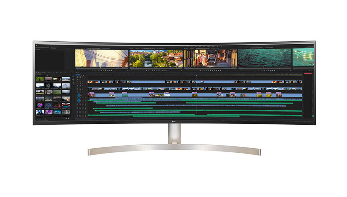

Зачем тогда нужен один дисплей еще шире? Такой вопрос не зададут те, кто часто работает, скажем, с большим массивом фотографий, потому что им часто приходится сравнивать пару и даже больше снимков для выбора. Для них одновременно видеть оба снимка и хотя бы часть этого массива в виде превью – бесценно. А на одном мониторе они будут еще и гарантированно одного качества, с одинаковой цветовой температурой, яркостью и контрастностью. Именно поэтому нужен один монитор, а не два или три, причем именно широкий, а не просто большой. А раз есть запрос – будет и предложение. Первое поколение сверхшироких мониторов с соотношением сторон 32:9 появилось два года назад. С такой же диагональю 49 дюймов, как и у этого, но с гораздо меньшим разрешением 3840х1080 и высокой частой обновления – 144 Гц. То есть и для работы они были неидеальны, и не для всех игр подходили. В компании LG учли этот промах и выпустили более логичное решение – модель 49WL95C. Она-то и попала к нам на тест.

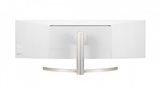

Первое, что хочется сказать – это очень необычный монитор. Во-первых, он огромный. По ширине он сравним с неплохим телевизором – 1215 мм! То есть он занимает все пространство рабочего стола. Но это, наверно, логично – других устройств, кроме компьютера и канцелярских принадлежностей, пользователи таких дисплеев и не используют. Во-вторых, он непривычно тяжелый, то есть его панель тяжелее двух 27-дюймовых, которые он заменяет. Это тоже логично – при таких пропорциях нужно обеспечить повышенную жесткость, то есть сделать более массивный корпус. И в-третьих, он более изогнутый, чем другие, что тоже понятно – так обеспечивается более-менее постоянный угол обзора при переводе взгляда от одной части экрана к другой. Из-за возросших размеров панели изменены и стойка с подставкой – они стали больше. Кроме того, на них возложили дополнительную функцию – предварительно собранная стойка используется как ручка для переноски, с помощью которой по инструкции панель нужно вынимать из коробки. Мы проверили – так действительно удобнее и безопаснее для панели.

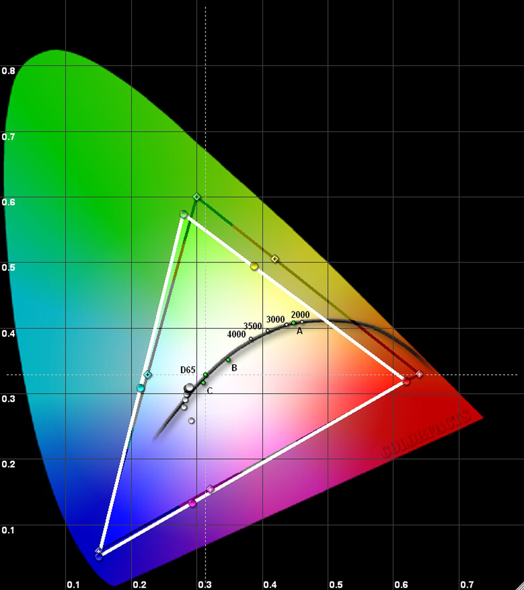

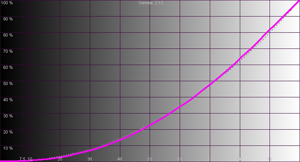

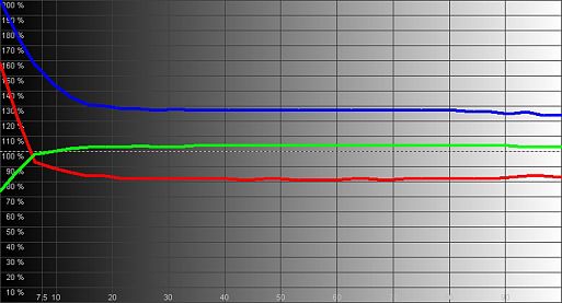

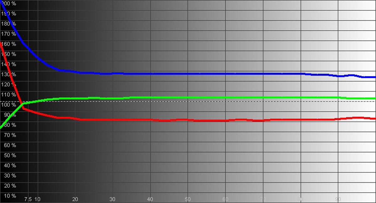

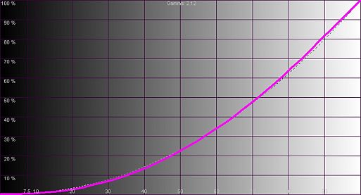

В пользовательском режиме, не только позволяющем настраивать любые параметры, но и обычно самом нейтральном и корректном по цветопередаче, этот монитор изначально настроен скорее как типичный не-HDR-телевизор. Реальный цветовой охват (рис.1) охват меньше по площади стандартов ВТ.709 и sRGB. Цветовой баланс (рис.3) относительно ровный, но имеет заметное превалирование синей составляющей даже при выставленной «теплой» настройке цветовой температуры в меню. В реальности она в среднем по диапазону яркостей составляет 8600К. То есть для обработки фотографий монитор нужно калибровать. Градации серого клина (рис.2) отображаются максимально корректно. При стандартных настройках и отключенной системе динамического управления яркостью уровень белого составляет всего 185 кд/м2, уровень черного – 0,286 кд/м2. Причем они мало меняются при изменении методики измерения – на шахматном поле контрастность остается практически такой же.
