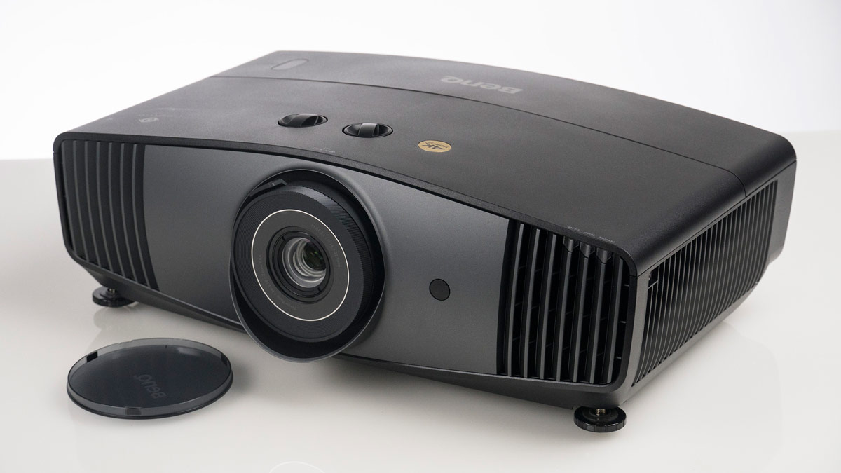

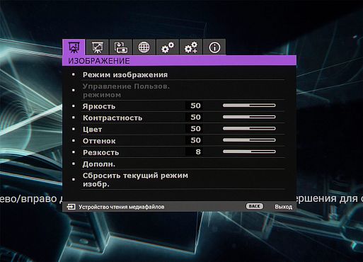

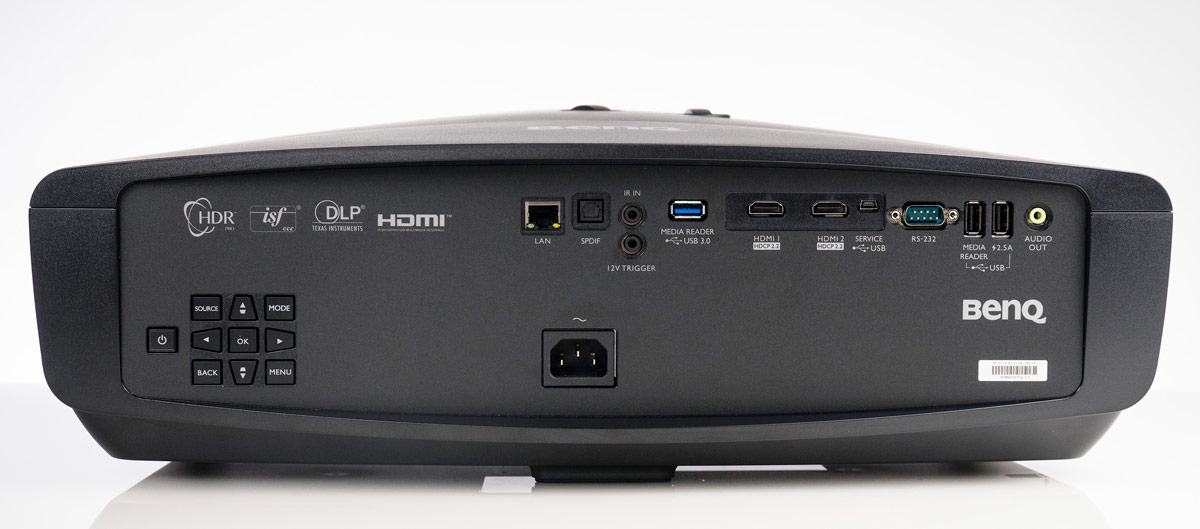

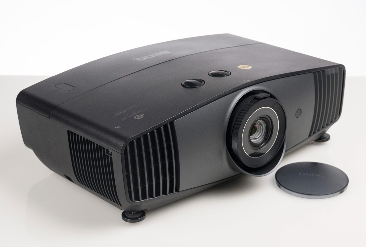

Так зачем же BenQ выпустила модель W5700, практически полностью повторяющую по характеристикам «2700-ю»? И не только по характеристикам, но и по сути: модуль с DMD-чипом 0,47”, динамической диафрагмой и галогенной лампой 245 Вт в W5700 используется, судя по всему, тот же самый. Да и обработка изображения отличается только на уровне программных нюансов, больше напоминающих номинальные маркетинговые разграничители. Например, в W5700 достигнут 100% охват «кинотеатрального» цветового пространства DCI-P3, тогда как у W2700 этот параметр составляет 95%. Вроде бы преимущество, но при живом сравнении разницу в картинке заметить практически невозможно. Меню настроек моделей тоже легко спутать, а два входа HDMI 2.0, заводская калибровка каждого образца, вшитые «правильные» профили картинки от ISF и поддержка HDR10/HLG еще больше роднят устройства. Как и встроенный медиаплеер с поддержкой большинства форматов видеофайлов разрешением вплоть до 4K. Что у W2700, что у W5700 для подключения внешнего накопителя предусмотрен порт USB, а второй по соседству сделан для питания/зарядки внешних устройств током 2,5А.
Кинотеатральный 4K-проектор BenQ CinePrime W5700
При беглом изучении может показаться, что различаются модели только корпусом: W5700 «одет» в более крупный и строгий кабинет в стилистике высококлассных проекторов компании. Но внутри этот корпус на треть пустой! То есть, таким большим «ящик» сделан исключительно для внешней солидности и удобства монтажа/установки. Иначе расположенный вентилятор системы охлаждения лампы позволил W5700 в «тихом» режиме шуметь на 2 дБ меньше бело-золотистого W2700. Правда, в стандартном режиме работы W5700 уже проигрывает прародителю, и снова те же 2 дБ. Впрочем, это тоже поиск блох, ведь во время просмотра фильмов со звуком ни тот, ни другой проектор не слышны – даже если висят в метре от зрителей.

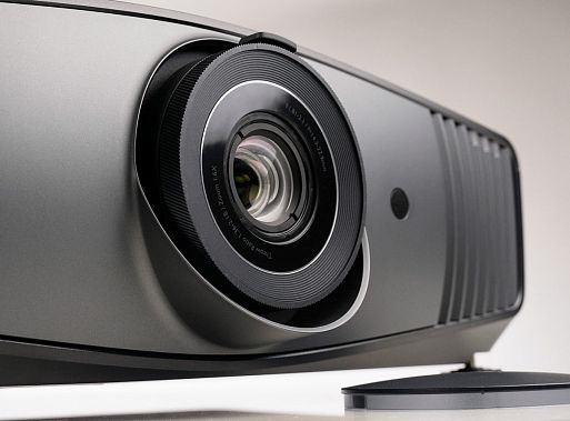

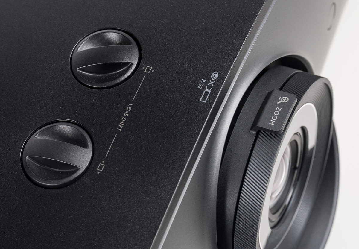

Так в чем же истинная разница между моделями? В оптике. BenQ W2700 имеет короткофокусный (широкоугольный) объектив, который позволяет ему обеспечивать крупную проекцию с небольшого расстояния. Например, для экрана 110 дюймов дистанция составляет от 2,7 до 3,6 метра в зависимости от положения зума. Тогда как W5700 – длиннофокусный проектор, созданный «стрелять» с более дальних позиций. Это полезное свойство, если помещение сравнительно большое, а вешать проектор в центр потолка совсем не хочется. Для создания картинки той же диагонали 110 дюймов рассматриваемый W5700 нужно устанавливать в 3,3 – 5,3 метрах от экрана. Потенциал модели (1800 ANSI-люмен) позволяет получить яркое и насыщенное изображение диагональю до 200 дюймов. Но для проекций 150 – 200 дюймов лучше применять качественный экран со световозвращающим покрытием. Для менее масштабных кинотеатров (100 – 150 дюймов) можно обойтись и недорогим «офисным» экраном, если бюджет жестко лимитирован. Главное – обеспечить полное затемнение в комнате. Это условие касается и модели BenQ W2700. Только в темноте можно получить действительно глубокое контрастное изображение с впечатляющей своей достоверностью цветопередачей. И в этом смысле BenQ W5700 ни в чем не уступает бестселлеру W2700. Правда, обходится несколько дороже его, на 15 – 20%. Потому что длиннофокусная оптика, да еще с функцией горизонтального смещения, сама по себе повышает статус аппарата. Ведь теперь это модель не для городской двушки, а серьезный проектор для просторного загородного дома. Крупный корпус также намекает на солидность. И поскольку – BenQ W5700 создан для стационарного размещения, то у него нет встроенных динамиков. Ведь у хозяина наверняка есть приличная многоканальная аудиосистема.

Тип – 4K DLP-видеопроектор | Полное название – BenQ CinePrime W5700 | Цена, руб. – 159 000 | Физический формат кадра – 16:9 | Матрицы: тип, размер (дюймов) – 1 х DMD Ti 0,47 | Разрешение матрицы физическое, пикс. – 1920 x 1080 (формирование разрешения 4K происходит через механизм оптического сдвига изображения, XPR) | Цветовое колесо – 6-сегментное, RGBRGB | Диафрагма – динамическая | Поддержка видеопотока – до 4K/60p c HDR10, поддержка HLG (Hybrid Log Gamma) | Заводская калибровка – да | Профили изображения ISF – да | Цветовой охват по стандартам Rec.709 и DCI-P3 – 100% и 100% | Световой поток, ANSI-лм – 1800 | Источник света – галогенная лампа 245 Вт, ресурс при максимальной мощности (с падением яркости не более чем на 50% от первоначальной) – 4 000 часов, ресурс в экономичном режиме – 10 000 часов | Отношение контраста – 1 000 000 : 1 (динамическое) | Фокусное расстояние для проецирования на экран 16:9 диагональю 110 дюймов, метров – от 3,3 до 5,3 | Оптический трансфокатор – до 1,6х (ручной привод) | Оптический сдвиг изображения – по вертикали ± 60% / по горизонтали ± 23% (ручной привод) | Диагональ экрана, дюймов — от 60 до 200 (рекомендуемая производителем), от 100 до 150 (рекомендуемая Hi-Fi.ru по итогам испытаний модели) | Варианты инсталляции – настольный или на опциональном потолочном подвесе | Видеовходы – HDMI v2.0 (2) | Интерфейсы внешнего управления – триггерный порт, RS232, RJ45, вход 3,5 мм для проводного пульта | Встроенные динамики – нет | Аудиовыход – миниджек 3,5 мм | Поддержка Wi-Fi, Bluetooth – нет | Дополнительно – встроенный медиаплеер для USB-накопителей (порт USB 3.0), порт USB 2.0 для питания периферийных устройств током до 2,5А и зарядки гаджетов, пульт с подсветкой кнопок | Уровень шума, дБ(А) – 26 (тихий режим), 32 (обычный режим) | Габариты, см – 49 x 17 x 35‎| Масса, кг – 6,5

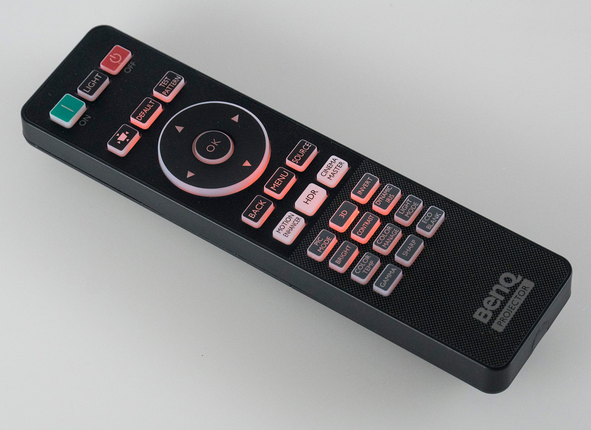

+Отличное «кинотеатральное» изображение 4K, длиннофокусный объектив (редкость в этой ценовой нише) с настройками оптического сдвига в обеих плоскостях, встроенный медиаплеер-На пульте нет привычных отдельных кнопок управления встроенным медиаплеером, защитная крышка объектива надевается на фокусировочное кольцо – несложно сбить настройку

BenQ CinePrime W2700 оказался чрезвычайно удачным. Настолько, что многие не видят смысла платить за более дорогие модели. Однако его широкоугольная оптика ограничивает применение в просторных помещениях, мешая установить проектор у противоположной стены. Эту проблему как раз и призван решить проектор BenQ CinePrime W5700 – суть тот же W2700, только без встроенных динамиков и с менее удобным пультом в комплекте. Но при этом обладающий редким для этого класса длиннофокусным объективом. И более статусным корпусом, до кучи.
