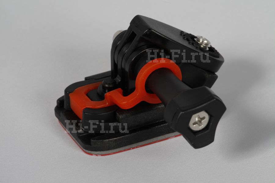

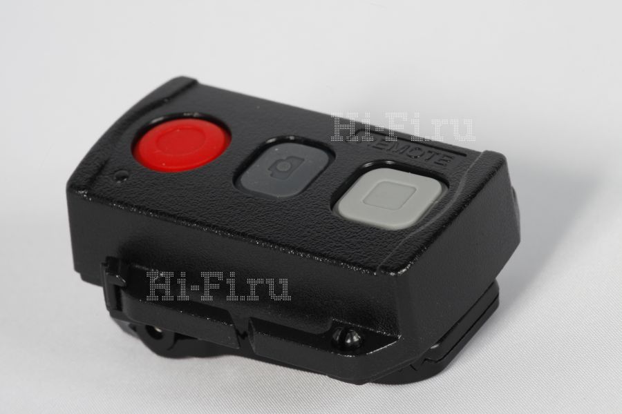

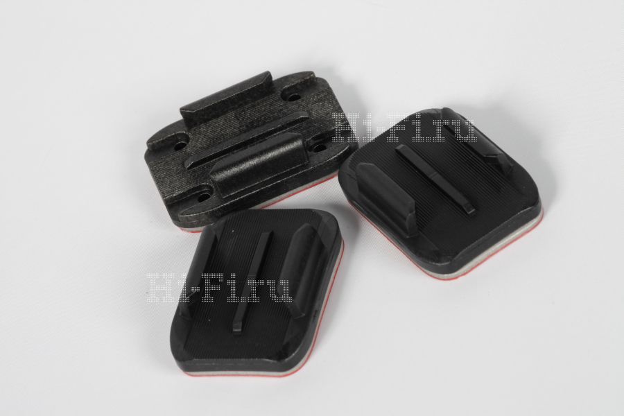

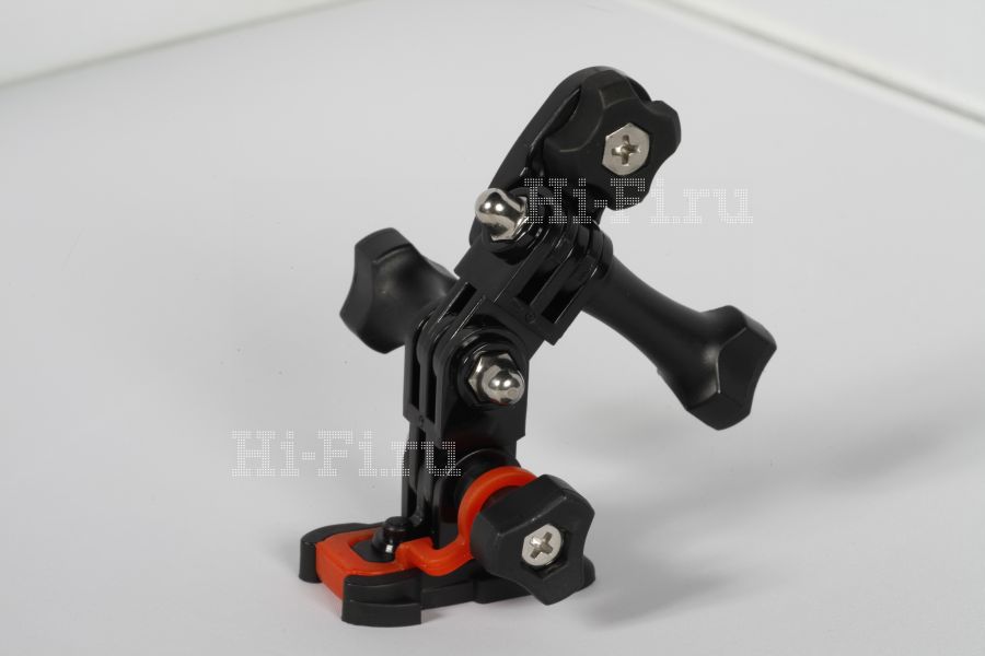

Ею предлагаются четыре комплектации модели с разными креплениями, и в зависимости от предпочитаемого вида спорта можно подобрать подходящую. Названия их довольно говорящие: Outdoor & Ski Edition, Bike & Ski Edition, Motorsport Edition и Surf & Watersports Edition. Если же нужна просто камера с минимумом опций, то имеет смысл остановиться на варианте Basic Edition, включающем непосредственно само устройство, противоударный и водонепроницаемый корпус, ЖК-дисплей и по одному креплению на плоскую и изогнутую поверхность. Все остальные модификации гораздо богаче и снабжаются обязательным атрибутом — радиопультом управления.

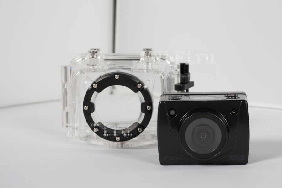

Камера имеет противоударный и водонепроницаемый корпус, способный выдержать погружение на глубину до 60 м. На суше он является неплохим звукоизолятором, а вот под водой слышимость заметно улучшается. В комплекте также есть крепления на шлем или ремни на голову.

Fantec BeastVision HD имеет противоударный и водонепроницаемый корпус, способный выдержать погружение на глубину до 60 м. На суше он является неплохим звукоизолятором, а вот под водой слышимость заметно улучшается. В комплекте также есть крепления на шлем или ремни на голову. Сама камера и защитный бокс для нее оснащены стандартным винтовым креплением на ¼ дюйма, что позволяет крепить устройство к стандартному штативу для фотоаппаратов. Поддерживаются карты типа microSD емкостью до 64 Гбайт. В быту модель можно использовать как обычную веб-камеру.

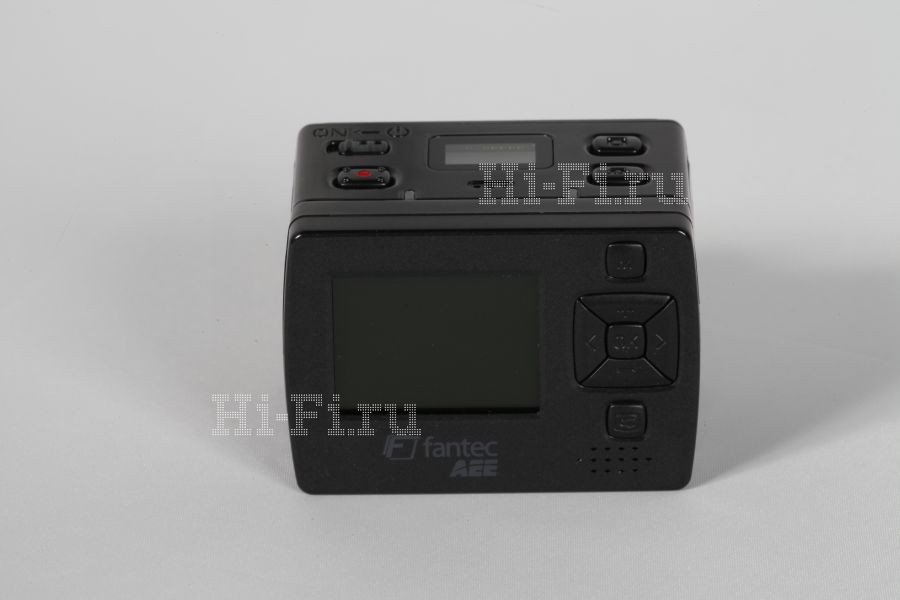

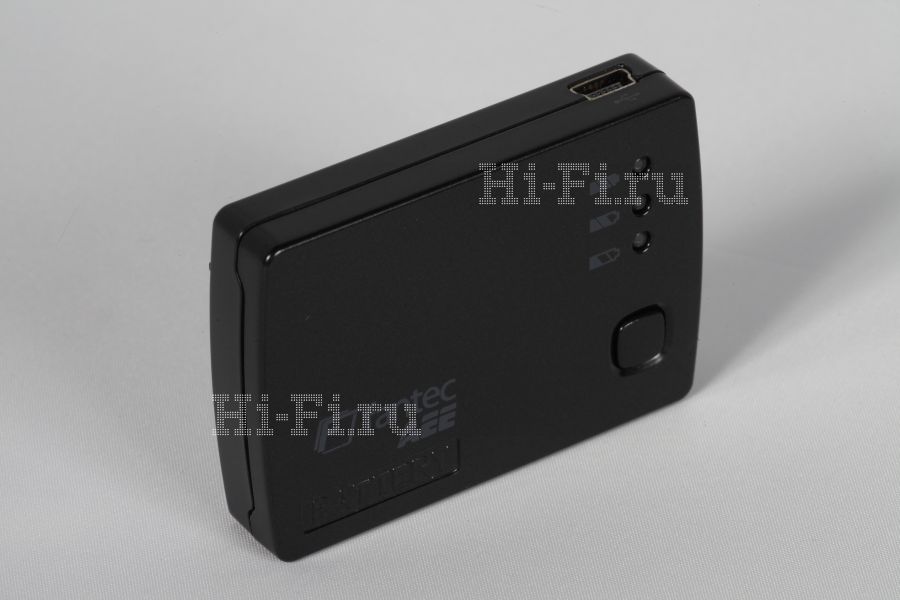

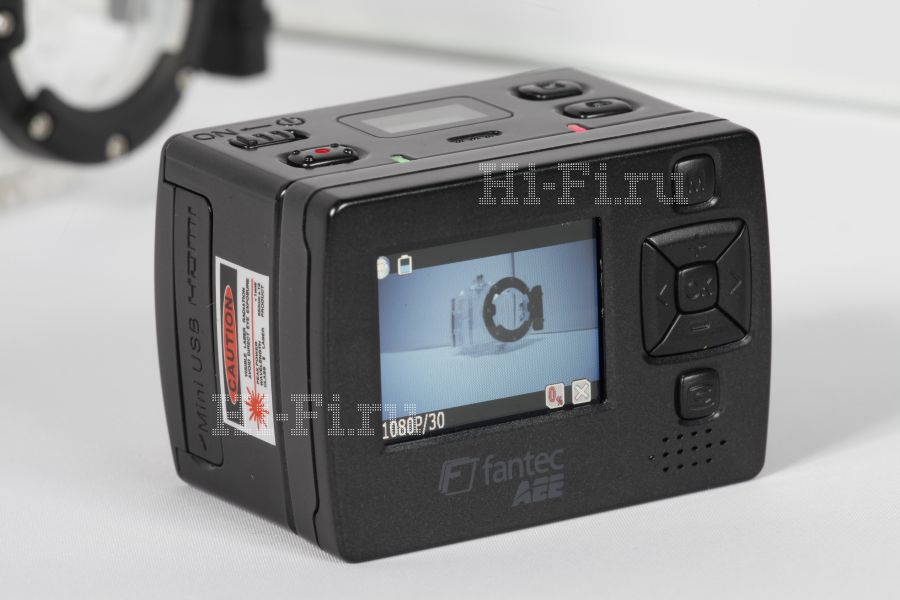

Все настройки осуществляются при подключении к девайсу съемного LCD-дисплея. На нем расположены семь кнопок для навигации по меню. Небольшой цветной экран служит не столько для просмотра изображения, сколько для понимания того, что снимается и ведется ли съемка. Чтобы увеличить время автономной работы, вместо него можно подсоединить внешний аккумулятор (вдобавок к заменяемому, имеющемуся в корпусе BeastVision HD). На верхнем торце установлены выключатель самой камеры и три кнопки — одна начинает видеозапись, вторая ее останавливает, а третья позволяет делать фотоснимки.
Action-камера Fantec BeastVision HD Outdoor & Ski Edition
Защитный бокс снабжен лишь тремя базовыми кнопками, и для того, чтобы, например, выключить или включить камеру, придется его открыть. Мы специально заострили внимание на том, что за старт и прекращение записи отвечают разные кнопки, так как при установке аппарата, скажем, на шлеме можно случайно нажать кнопку записи дважды и тем самым остановить запись. Но когда кнопок две, этого не произойдет, что очень удобно.
На торце с клавишами есть еще компактный монохромный экран с информацией о заряде батареи, заполнении емкости флеш-карты и времени записи. На лицевой панели, помимо объектива, располагается пара окошек: одно — с синим световым индикатором записи, а второе — выход лазерной указки, которая светит строго по центру кадра, чтобы понимать, какой объект снимается в данный момент. Светодиод здесь имеет мощность 1 мВт — хоть и немного, но направлять его в глаза все же не стоит. Можно настроить автоматическое включение лазера с началом записи, однако его использование заметно снижает продолжительность работы от батареи.

Камера Fantec BeastVision HD в защитном боксе совершенно не боится воды, если правильно ее закрыть, конечно. Более того, к падениям и прочим ударам судьбы бокс относится с завидной стойкостью, так что экстремальным спортом можно заниматься совершенно спокойно
