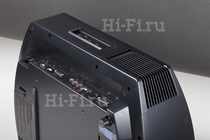

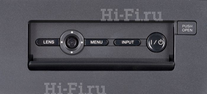

Проектор VPL-VW95ES чрезвычайно похож на него формой, размерами и диаметром выходной линзы объектива, только боковины стали строже — их вогнутый профиль исчез, а окрас стал исключительно черным. Однако роднит оба устройства именно платформа, а вовсе не детали — с тех пор инженеры Sony модернизировали практически все компоненты, оставив, выражаясь автомобильным языком, только шасси. По фирменной традиции сохранилась и красивая полукруглая корма корпуса, лишенная кнопок и входных разъемов, которые опять же традиционно расположены здесь у самой кромки нижней панели по правому борту. Но даже их состав, не меняющийся у большинства проекторов годами, преобразился сообразно времени: канул в прошлое морально устаревший композитный видеовход и добавился актуальный ныне разъем для подключения внешнего ИК-эммитера для 3D-очков.

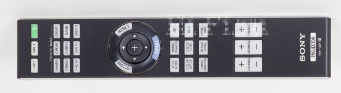

Широкоугольный объектив тоже немного изменился. У него увеличена кратность зумирования — теперь она составляет 1,6. Оптический сдвиг картинки возможен в двух направлениях, причем в Sony VPL-VW95ES его амплитуду уже никак не назовешь маленькой: по вертикали изображение можно смещать без искажений на 65% высоты, а по горизонтали на 25% ширины в каждую сторону. Причем все регулировки оптики, повторяем, можно производить с пульта ДУ, находясь у экрана, что особенно удобно при настройке фокусировки.

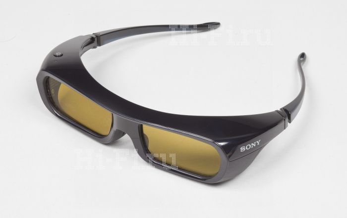

Естественно, для работы со столь скоростным проектором были разработаны и новые, столь же скоростные очки. Их, по счастью, покупать отдельно не требуется — в комплекте уже есть сразу две пары, причем к обеим не надо теперь и искать батарейки — очки заряжаются от любого порта USB, а необходимый адаптер прилагается.
В принципе, чтобы увидеть все преимущества Sony VPL-VW95ES, ничего другого не нужно — эта модель, как и предшественница, снабжена встроенным в корпус эмиттером для управления очками, который располагается рядом с объективом за раздвижными автоматическими шторками. Но если около экрана стоит аппаратура с люминесцентными дисплеями, то для надежности лучше поставить внешний передатчик, подключаемый к проектору по обычной витой паре.

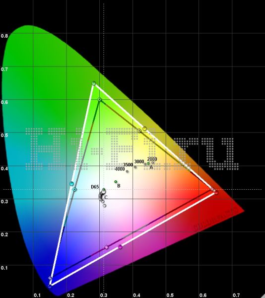

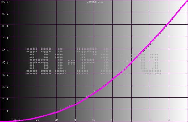

Получающиеся характеристики проектора Sony VPL-VW95ES очень сильно зависят от настроек. Наибольшей контрастности без применения динамической диафрагмы нам удалось добиться при открытом на 60% ирисе, 90%-й контрастности и на 2 деления уменьшенной яркости. При выполнении этих условий контраст достиг значения 99 700:1 при яркости 498,5 кд/м2 (блестящий результат) и уровне черного 0,005 кд/м2, а корректность отображения градаций была практически безупречна (рис. 2). Цветовой охват (рис. 1) просто образцовый, он шире стандарта HDTV по всем направлениям. А цветовой баланс (рис. 3) при неплохой уравновешенности немного отклонен от идеального, но легко исправляется изменением гаммы для синей составляющей через меню. Цветовая температура по диапазону близка к идеалу — 6430 К.
