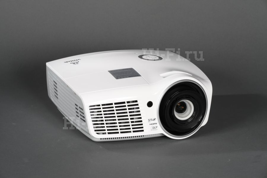

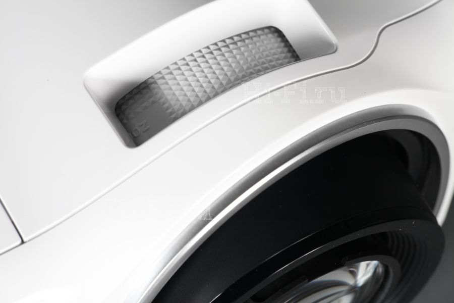

С первого взгляда понятно, что Vivitek H1180HD принадлежит к более продвинутой серии, нежели аппараты с индексом Н1080. Он чуть крупнее, и на его корпусе больше вентиляционных решеток, то есть его система охлаждения рассчитана на работу в более напряженном режиме и способна охлаждать более яркие лампы. Кроме того, это говорит еще и о том, что данная модель будет охлаждаться с запасом, а значит, менее требовательна к условиям эксплуатации.
DLP-проектор Vivitek H1180HD

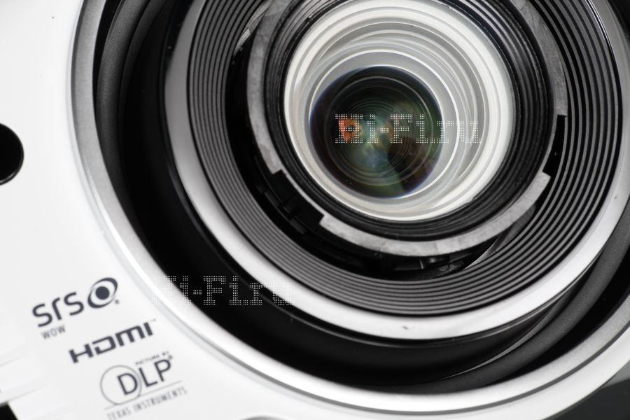

Объектив у Vivitek H1180HD тоже значительно лучше. Во-первых, он больше как по диаметру линз, так и по диапазону трансфокатора, то есть по коэффициенту зумирования, что расширяет возможности инсталляции аппарата. А учитывая, что он и более широкоугольный, установить проектор будет довольно просто даже в стесненных условиях обычной малогабаритной квартиры, не говоря уже о клубном зале или помещении кафе, где с его помощью можно легко организовать коллективный просмотр матчей или тематических программ и презентаций. Во-вторых, и качество объектива здесь явно выше, отчего проецируемая на экран картинка выглядит более четкой и ясной.

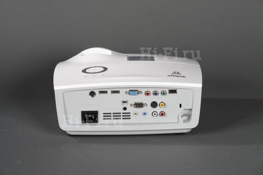

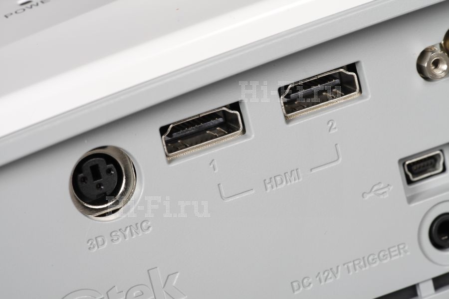

Набор разъемов позволяет интегрировать проектор в систему любой сложности — модель располагает всеми интерфейсами, которые могут для этого понадобиться. Помимо обязательной пары портов HDMI версии 1.4, разъема VGA D-sub, компонентного и композитного входов, Vivitek H1180HD снабжен портом RS-232 для управления по единой шине, аудиовходом, триггерным разъемом и даже малоиспользуемым ныне гнездом S-Video. Но самое необычное — это разъем для подключения ИК-излучателя синхросигналов для 3D-очков. Обычно в DLP-проекторах для синхронизации применяется только схема DLP Link, предполагающая использование массивных и неудобных очков — как в коммерческих кинотеатрах системы Expand. Здесь же она продублирована фирменной системой с легкими и удобными очками, которые, правда, придется докупить за отдельную плату — столь недорогие аппараты ими обычно не комплектуются. Сделать это явно имеет смысл — Vivitek H1180HD очень неплохо показывает объемное видео, а учитывая его цену, вообще замечательно. Высокая яркость изображения способствует отличной проработке деталей — они не теряются даже в самых темных местах, отчего эффект объема не пропадает от сцены к сцене. Единственное, к чему можно придраться при просмотре 3D-видео, это панорамы — из-за отсутствия системы вставки дополнительных кадров задний фон иногда смазывается. К счастью, подобных моментов в фильмах с объемной картинкой довольно мало.

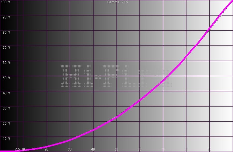

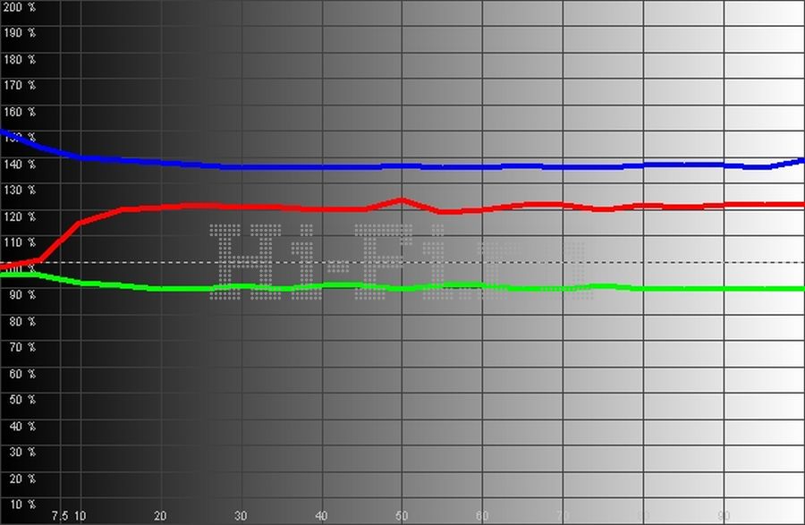

В режиме «Кино» при настройке по таблицам для отображения всех градаций серого яркость проектора Vivitek H1180HD значительно падает, достигая на белом поле 473,6 кд/м2. При этом уровень черного остается достаточно высоким — 0,668 кд/м2, отчего контрастность не превышает значения 709:1. График яркостного отклика (рис. 2) при этом почти совпадает с эталоном, что говорит о правильно выставленных настройках. Цветовой охват (рис. 1) даже при выборе наилучшего режима (Adobe RGB) не дотягивает до требований REC709, что видно и невооруженным глазом по слабой насыщенности оттенков зеленого. Баланс цветовых компонент (рис. 3) при выборе самой теплой цветовой температуры в меню явно демонстрирует превалирование синего, отчего реальная температура в среднем по диапазону составляет 7800 К вместо рекомендованных 6500 К.
