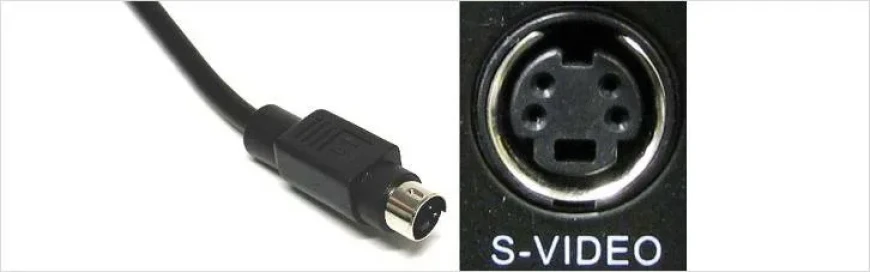

Один из самых развёрнутых ответов дал пользователь под именем Андрей. Он пояснил, что composite — это самый простой способ, который транслирует яркость и цвет в одном сигнале, из-за чего в изображении могут появляться перекрёстные искажения. У S-video сигналы передаются отдельно, что положительным образом отражается на качестве выводимой на экране картинки.

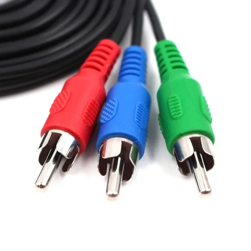

Component video
Есть ещё RGB и компонентный видеовыход. Первый — теоретически самый качественный аналоговый сигнал, т.к. сигнал передаётся напрямую на формирование цветов. Чаще для подключения ПК. Второй тоже лучше композитного и S-video, так как дёт передача цветоразностных сигналов (Y-Pb-Pr), что сокращает путь обработки картинки и повышает качество. Есть ещё DVI и HDMI — это цифровые разъёмы, передающие сигналы без потерь.
Так как автор поста сообщил, что цифровых разъёмов у телевизора нет, пользователи форму посоветовали ему не заморачиваться и подключить DVD-плеер через интерфейс S-Video, чтобы получить наилучший результат.
«Я же говорю . S-video и не парьтесь», — написал один из пользоваталей.
«Остановиться на s-video. Именно», — дополнил другой.
«...в вашем случае оптимальным соединением будет по S-video, т.к. отсутствует компонентный вход на телике», — высказал мнение ещё один участник дискуссии.
S-video

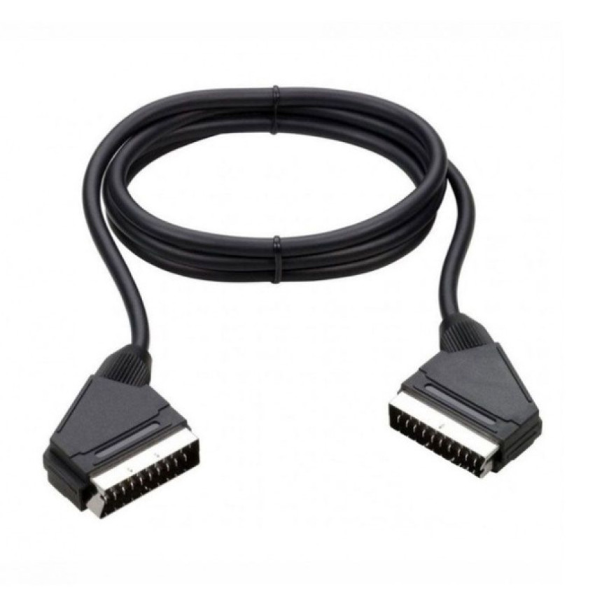

Один из пользователей посоветовал использовать 21-проводной SCART-SCART. Это это кабель с разъёмами SCART с обеих сторон, предназначенный для подключения аудио- и видеоустройств (например, DVD-плеера к телевизору) через универсальный европейский интерфейс.
«SCART-SCART - только "полный" - 21-проводной. Или купите хороший фирменный шнур (ценой не менее 10-12 у.е), или закажите смодельный, но тут результат непредсказуем. Главное не купите "тонкий" 4-6 проводной кабель - это облегченный вариант для бытового VHS - качество композитное», — написал он.

SCART-SCART
