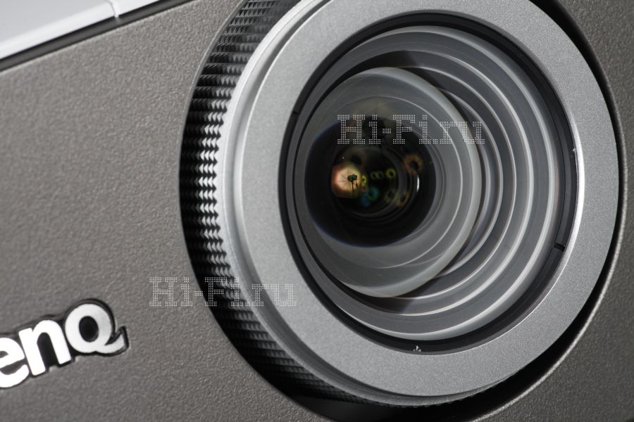

BenQ W1500 оснащен одним из самых широкоугольных объективов среди всех моделей домашнего назначения — с его помощью изображение диагональю 106 дюймов можно создать уже с 2,5 м! Это означает, что аппарат без труда впишется даже в малогабаритную квартиру.

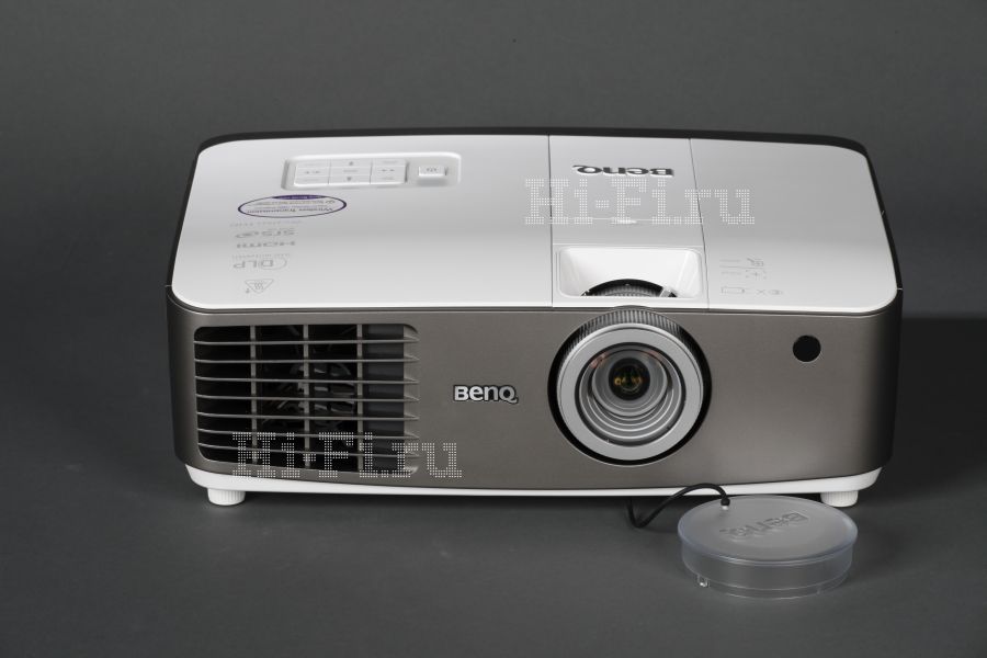

Благодаря этой традиции и появляются такие проекторы, как BenQ W1500. С виду он похож на обычный недорогой аппарат, который легко принять за офисный, просто дизайн его получше, чем у большинства презентационных собратьев. Однако, детально изучив технические характеристики, понимаешь, что термин «обычный» подходит к нему мало. Во-первых, из-за оптики. Ведь он оснащен одним из самых широкоугольных объективов среди всех моделей домашнего назначения — с его помощью изображение диагональю 106 дюймов можно создать уже с 2,5 м! А коэффициент зумирования составляет у него 1,6, что для недорогого DLP-устройства тоже очень неплохо. Все это означает, что аппарат без труда впишется даже в малогабаритную квартиру.

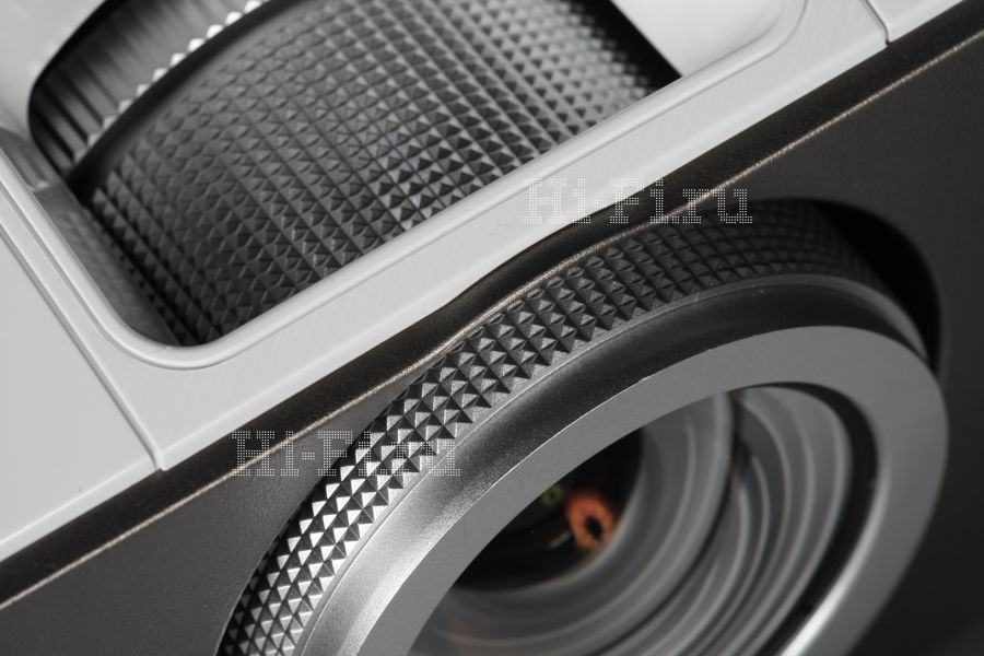

Кроме того, в отличие от большинства DLP-проекторов здесь объектив имеет возможность оптического сдвига. Правда, только по вертикали и только на 20% высоты изображения, но даже это будет огромным подспорьем при инсталляции. Причем о существовании подобной возможности сразу и не догадаешься — колесико соответствующего регулятора скрыто под крышечкой на верхней панели корпуса.

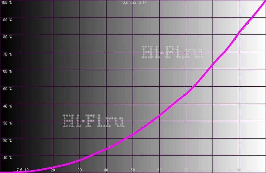

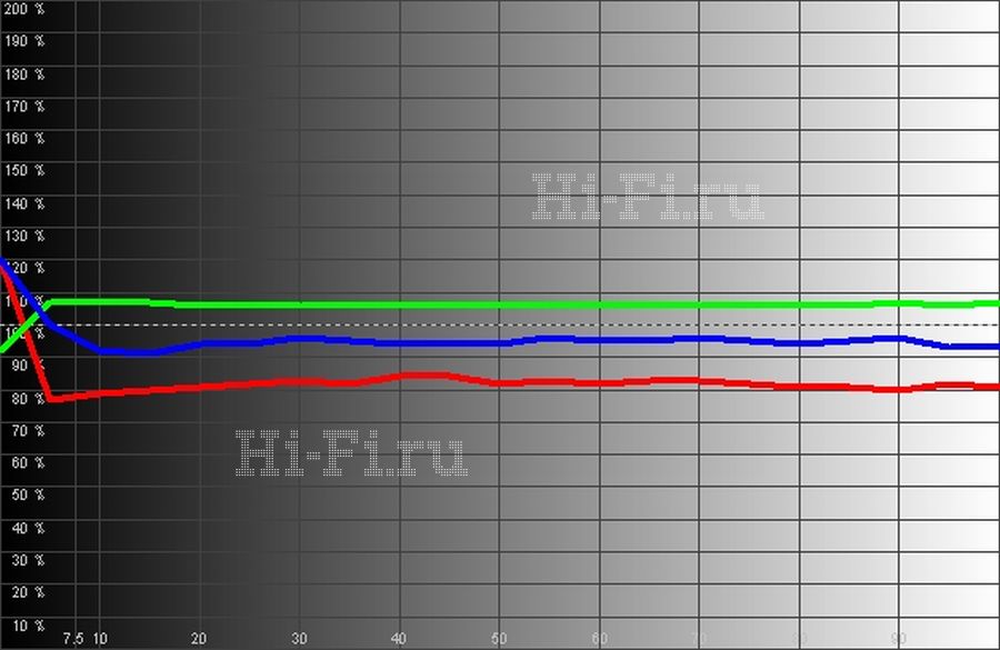

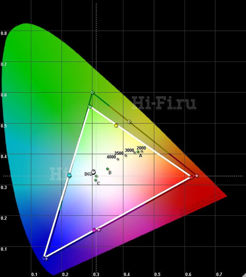

Откалиброван проектор BenQ W1500 очень хорошо. При стандартных настройках в режиме «кинотеатр» он корректно отображает все градации серого клина, что видно и на графике яркостного отклика (рис. 2), практически совпадающем с эталонной кривой. Яркость белого даже в экономичном режиме работы лампы довольно высока — 805,2 кд/м2. Уровень черного равен 0,375 кд/м2. Соответственно, контрастность составляет 2147:1. Цветовой охват (рис. 1) явно специально немного ограничен ради достижения правильного баланса цветов (рис. 3), уравновешенного для получения почти идеальной цветовой температуры — в среднем по диапазону она составляет 6900 К. Потому-то цветопередача и выглядит натуральной, при этом недостаточной насыщенности красок не наблюдается.

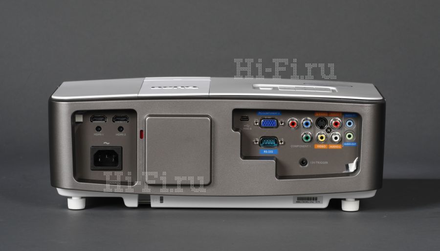

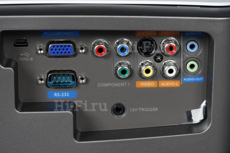

Тип – DLP-видеопроектор | Название – BenQ W1500 | Формат – 16:9 | Матрица: тип, размер (дюймов) – 1 х DMD; 0,65 | Разрешение, пикс. – 1920 x 1080 | Световой поток, ANSI-лм – 2200 | Контрастность – 10 000:1 | Минимальное фокусное расстояние для проецирования на 106 дюймов, м – 2,52 | Коэффициент зумирования – 1,6 | Сдвиг изображения – по вертикали: 20% | Видеовходы – композитный, S-Video, компонентный, VGA DB15, HDMI v.1.4 (2) | Уровень шума, дБ – 22 | Габариты, см – 33,9 x 12,0 x 28,4 | Масса, кг – 3,9
