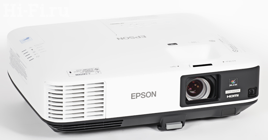

3LCD-проектор Epson EB-1985WU
В материалах про кинотеатральные проекторы часто можно увидеть высказывания о том, что они «коренным образом отличаются от простейших презентационных моделей». В этом нет преувеличения, однако это может навести на мысль, что все презентационные модели сами по себе являются простейшим типом проекторов. Естественно, это не верно. Презентационных моделей много, очень много. Они делятся на классы, разница между которыми на порядки значительнее, чем между разными по классу кинотеатральными проекторами. Среди презентационных моделей есть, конечно, и простенькие, с минимальным разрешением, скромным набором входов и функций, однако их доля сегодня стремительно падает, хотя еще несколько лет назад на них приходился максимум продаж. Почему? Все просто – требования к презентационным проекторам в последнее время существенно изменились, потому что изменились сами презентации. Это раньше они представляли собой банальный показ неких слайдов с графиками и примитивными картинками на белом фоне. Теперь же так мало кто делает, или, по крайней мере, стараются подобного избегать – это скучно, а поэтому не эффективно. Сегодня презентации интерактивны, содержат в себе много видеороликов и проводятся с десятка устройств разного типа от ноутбуков и планшетов, до виртуальных серверов. Соответственно, простейший проектор с небольшим разрешением, минимумом входов и без мощного видеопроцессора на борту для современных презентаций, где бы они не применялись, в бизнесе или образовании, просто не подходит – у него нет соответствующих возможностей. Для них нужен аппарат соответствующего уровня, предполагающий многовариантность его использования. Такой как Epson EB-1985WU.

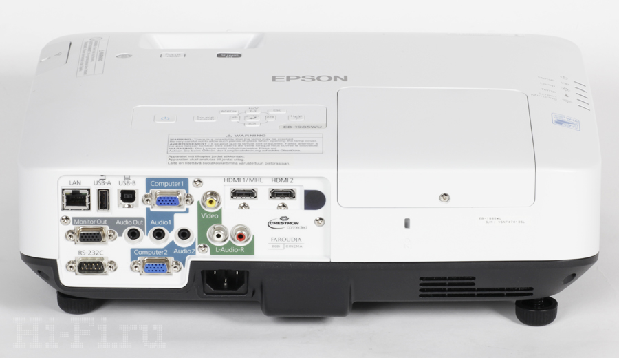

Проектор Epson EB-1985WU способен показать фактически любой медиаконтент с любого источника. Для этого у него есть не только все виды входов для подключения этих источников, но и встроенный проигрыватель медиафайлов.
Прежде всего, этот проектор способен показать фактически любой медиаконтент с любого источника. Для этого у него есть все виды входов для подключения этих источников, а также встроенный проигрыватель медиафайлов. Через HDMI можно подключать плееры или ноутбуки с соответствующим выходом, а также смартфоны и планшеты с поддержкой MHL. USB типа B – это не только порт для передачи данных, но и по сути видеовход для прямого подключения компьютера. А второй порт USB привычного типа A – это и питание для мобильных устройств, и передача данных, и хост для подключения флешек, с которых проектор может воспроизводить PDF-файлы без участия компьютера вообще.
А ведь можно еще подключить такой проектор к локальной сети по витой паре или через Wi-Fi и полностью управлять им, не используя пульта и не трогая вообще – аппарат будет показывать все материалы без других подключенных источников. Причем интеграция в сети, любые другие сопряжения с ним облегчены до предела и происходят практически на автомате после установки пары программ или использовании USB-адаптера. А еще к USB-разъему такого проектора можно подключить документ-камеру, чтобы показывать на большом экране любые распечатки и фотографии без предварительной оцифровки.

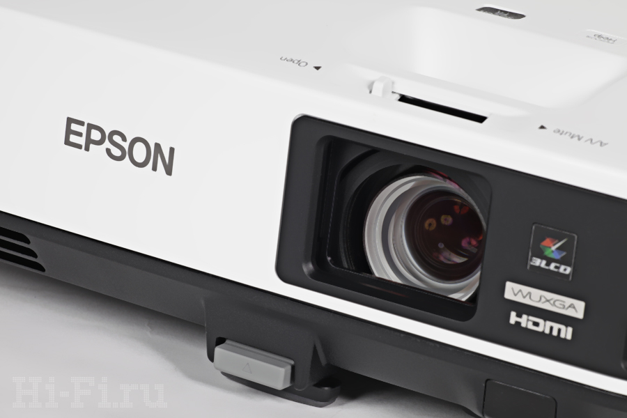

И это только часть доступных функций. Главное же отличие современного презентационного проектора от простейших моделей недалекого прошлого и от кинотеатральных аппаратов состоит в характеристиках. Дело в том, что презентации проводят в переговорных, общих залах, учебных классах, других аудиториях, которые готовят к обучению, продуктивной работе, но никак не к идеальному показу слайдов или фильмов на большом экране. То есть для обеспечения качественного изображения проектор в первую очередь должен быть ярким. И не просто чуть более ярким, чем обычно, а настолько, чтобы паразитная засветка в помещении не имела бы значения вообще. То есть 2500-3000 лм ему недостаточно. В Epson EB-1985WU световой поток составляет 4800 ANSI-лм, то есть «честных» люмен, без уловок и особых методик подсчета. Это значит, что такой световой поток будет проецироваться аппаратом вне зависимости от типа изображения. Почему мы заостряем на этом внимание? Потому что EB-1985WU, как и другие проекторы Epson, использует технологию 3LCD с тремя просветными ЖК-матрицами, свет от лампы через которые проходит всегда вне зависимости от контента в отличие от презентационных одночиповых DLP-проекторов. В последних используется еще белый светофильтр в цветовом колесе, который включается в работу в определенном режиме, то есть не всегда. Поэтому для таких проекторов поток и указывают в «просто люменах» без приставки ANSI.
И еще. Так как в 3LCD-проекторах все цветовые составляющие кадра выводятся на экран одновременно, у них отсутствует эффект радуги на изображении, а потому глаза при просмотре устают гораздо меньше.
Другое отличие в характеристиках от простых проекторов у данной модели кроется в разрешении. Оно у Epson EB-1985WU составляет 1920х1200 пикселей, то есть не только позволяет выводить очень подробные и детальные схемы и графики одним экраном, но дает возможность, например, совмещать без потери разрешения два изображения с двух устройств соответственно. Эта функция называется split screen и может быть использована для двух любых входов или источников, например, для картинки из сети и с USB-флешки.

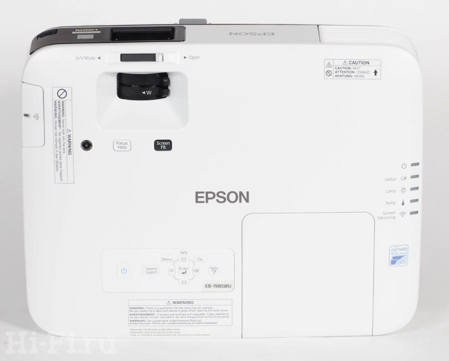

Понятно, что если такой проектор позволяет использовать его для презентаций множеством способов, то он должен и обеспечивать максимальное удобство использования при различных обстоятельствах. И он обеспечивает. Прежде всего тем, что его легко подготовить к работе за считанные секунды. Благодаря особой конструкции лампы E-TORL он быстро выдает картинку после включения и почти не нуждается в принудительном охлаждении после выключения. При установке на столе он требует минимальной подстройки картинки. Скажем, для устранения трапецеидальных искажений в большинстве случаев на пульте достаточно просто нажать одну кнопку, предварительно примерно нацелившись на экран. Да, итог может быть не идеальным, но зато исправление – быстрым. А если захочется подстроить изображение получше – в меню есть все необходимые средства.
Результаты измерений

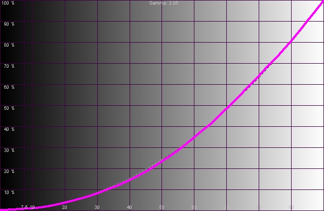

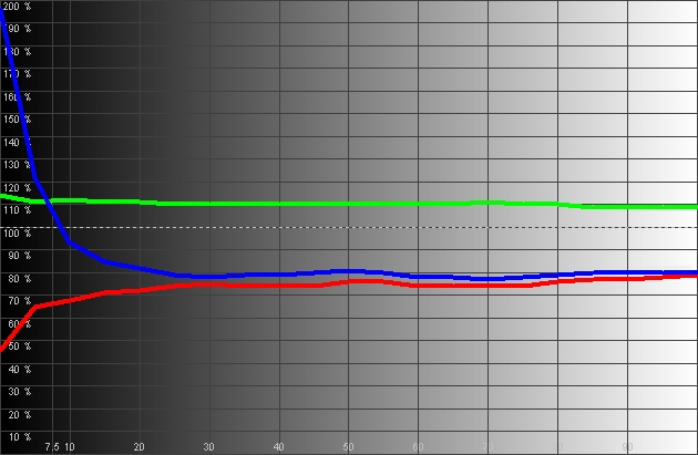

Все измерения проектора Epson EB-1985WU проводились при активном режиме экономичной работы лампы, выключенной динамической диафрагме и при полном затемнении помещения. Максимальные характеристики были выявлены при включении цветового режима sRGB. Уровень черного при этом составил 3,396 кд/м2, яркость белого поля – 1382 кд/м2. То есть реальная контрастность составила 407 : 1. Судя по графику яркостного отклика (рис.2), при выбранном режиме градации отражаются наиболее корректно. Цветовой охват (рис.1) при этом близок к требованиям стандарта sRGB. Баланс же цветовых компонент (рис.3) демонстрирует явное превалирование зеленой составляющей, что сделано скорее всего для повышения яркости картинки. А чтобы температура при этом сохраняла приемлемую величину, синяя составляющая снижена вместе с красной. В итоге температура на большей части диапазона составляет 6500К, но изображение демонстрирует не слишком высокую насыщенность красок.
