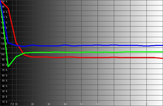

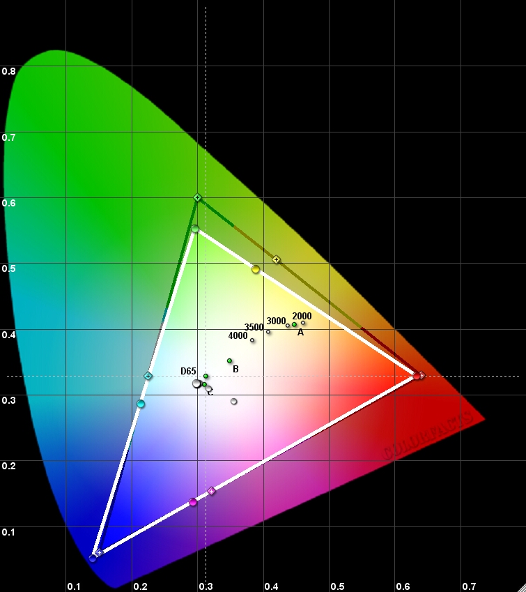

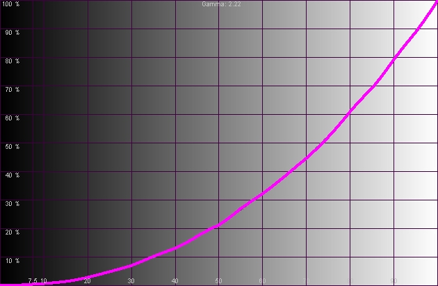

Измерения проектора BenQ W1080+ проводились в эко-режиме при «теплой» настройке цветовой температуры в меню. Яркость белого поля после настройки по таблицам составила всего 97,7 кд/м2. Зато уровень черного при этом понизился до 0,003 кд/м2. Это и позволило получить выдающуюся для данного класса проекторов контрастность в 32 567 : 1. Что интересно, но и визуально контрастность картинки воспринималась очень высокой. При этом все градации яркости, то есть детали в тенях и на светлых объектах отображались вполне корректно, что подтверждается и графиком яркостного отклика (рис.2). Цветовой охват (рис.1) немного не дотягивает до требований HDTV REC709, но визуально это не очень заметно. Баланс цветов (рис.3) близок к идеалу, отчего цветовая температура по диапазону почти не меняется и составляет около 7300К.
