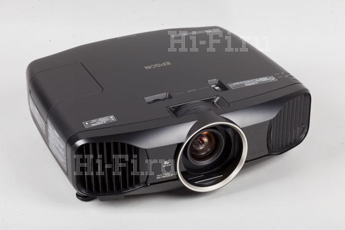

Проектор EH-TW9000, как и остальные 3D-устройства из новой серии, компания Epson продемонстрировала ровно через год после того заявления, лишний раз доказав, что потенциал технологии 3LCD не только не выработан, но и позволяет легко переходить на новые стандарты проецирования. Основные нововведения, естественно, коснулись скорости — использующиеся в изучаемом аппарате матрицы D9 способны работать с частотой 480 Гц, давая возможность не только формировать серию последовательно идущих кадров для разных ракурсов в режиме 3D, но и добавлять попутно дополнительные кадры для улучшения передачи движений на экране. Мало того, специалисты Epson разработали несколько видов таких матриц для применения в различных моделях, а в EH-TW9000 стоят самые большие, диагональю 0,74 дюйма и с наибольшей апертурой, то есть соотношением полезной и неиспользуемой площади, что и определяет их высокую собственную контрастность.
Впрочем, одними матрицами дело не ограничилось. В отличие от конкурентов Epson не модернизировал имеющиеся модели, а спроектировал 3D-проекторы с нуля, причем флагман EH-TW9000, который и попал нам в руки, имеет особую конструкцию. Он лишь внешне напоминает младших собратьев из-за характерных для новой линейки вентиляционных решеток на передней панели, зато все остальное в нем оригинальное, начиная с корпуса и заканчивая программным обеспечением.

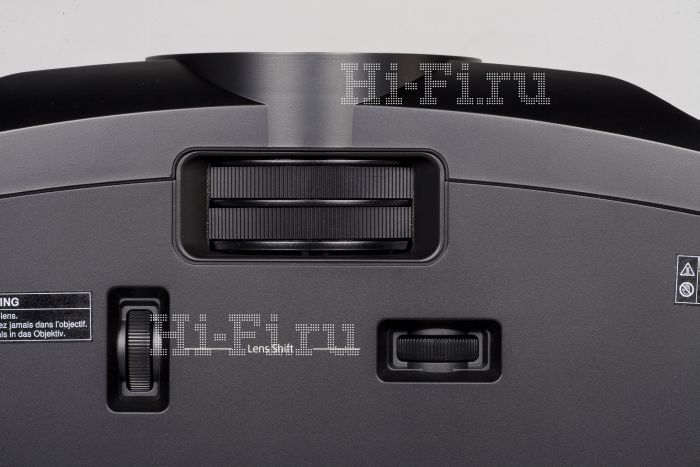

Как и положено главе семейства, EH-TW9000 больше по размеру: шире, длиннее, выше и тяжелее проекторов EH-TW6000 и 5900, равно как и своего предшественника EH-TW5500, построенного на одной платформе с сохранившимся в линейке аппаратом с индексом 3200. Оптика тоже собственная: тут использован самый крупный по диаметру объектив (исключая короткофокусные) с самым большим зумом. Кратность последнего составляет 2,1, что превышает показатель любого из конкурентов. Кроме того, в отличие от EH-TW6000 и 5900 объектив сдвигается по вертикали и горизонтали, да еще и в рекордном диапазоне: 100% и 47% соответственно. То есть по части гибкости настроек оптики данную модель можно считать одной из лучших в классе. К тому же объектив (кстати, впервые у Epson) закрывается автоматически срабатывающей моторизованной шторкой, защищающей его от пыли.
Вообще наш гость — рекордсмен по очень многим параметрам. Например, по яркости. Он оборудован лампой мощностью 230 Вт и в состоянии выдать световой поток аж в 2400 ANSI-лм! То есть даже на экране диагональю 150 дюймов он способен сформировать изображение с таким запасом яркости, какого вполне достаточно и для 3D-режима. Добиться этого удалось в немалой степени благодаря новой диафрагме с очень большой апертурой открытия (читай: минимальными потерями). Кроме того, диафрагма дала возможность достичь контрастности в 200 000:1 — наивысшей для 3LCD-проекторов (но, конечно же, в динамическом режиме).

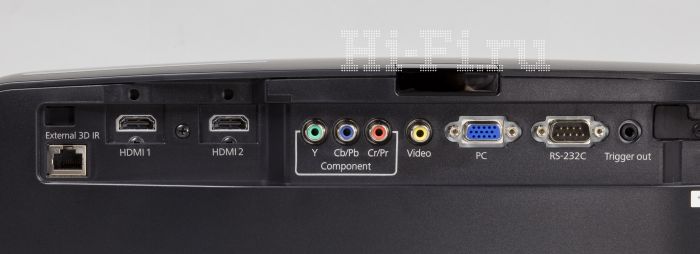

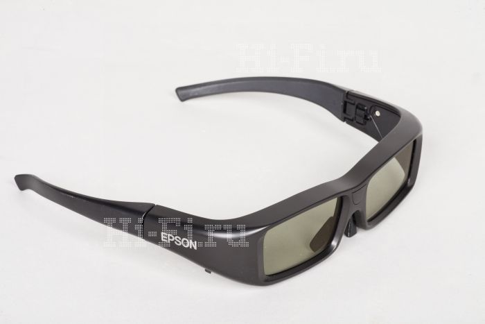

Укомплектован аппарат, пожалуй, тоже лучше прочих 3D-моделей. К нему прилагаются две пары довольно удобных затворных очков, правда, не заряжаемых, а работающих от батареек. И эмиттер у него встроен в корпус (диод расположен рядом с объективом). А если мощности последнего будет недостаточно, например при максимальном отдалении проектора от экрана, то для более надежной синхронизации можно подключить дополнительный эмиттер ELPIE01 обычным кабелем типа витая пара.
Меню мало изменилось по сравнению с предшественниками: такой же строгий стиль, тот же интерфейс с возвратом на более высокий уровень кнопкой Esc, многообразие настроек с параметрической регулировкой гаммы и прочими профессиональными вещами. Причем мы настоятельно советуем будущим владельцам и инсталляторам тщательно изучить меню. У аппарата чрезвычайно большой диапазон отображаемых градаций яркости, что, безусловно, делает ему честь, но вследствие этого он чутко реагирует на особенности вывода сигнала с разных источников. К примеру, при подключении компьютера (по HDMI, видеокарта NVIDIA) менять контрастность и яркость в настройках почти не требовалось, а при соединении с проигрывателями Blu-ray (Sony BDP-S470 и Panasonic DMP-BDT110) яркость пришлось уменьшить аж на 8 делений. Кроме того, имеет смысл настроить изображение для разных условий просмотра — в темноте проектор слишком ярок, а при небольшой засветке можно выбирать вполне щадящий режим «кино» — в динамическом вентиляция шумит чересчур уж назойливо.
Когда же основные настройки выполнены, Epson EH-TW9000 показывает просто отлично. Картинка очень яркая и контрастная даже без использования диафрагмы. Глубина черного великолепна. Цветопередача же прямо-таки образцовая: баланс идеальный, типичного для большинства аппаратов превалирования холодных оттенков нет вовсе, но и желтизна отсутствует. Краски не слишком яркие, зато не кислотные, ни перебора в плавных переходах, ни недостатка оттенков на сложных фактурах мы не обнаружили. И что отрадно, общий исключительно правильный и естественный характер изображения сохраняется и при показе объемного материала. 3D-эффект выражен при этом на редкость хорошо: из-за высокой яркости все детали картинки высвечиваются максимально подробно, придавая достоверность происходящему на экране. Смазанности движущихся объектов почти не наблюдается, несмотря на отсутствие вставки кадров, а двоения (гостинга) нет вообще, что тоже способствует созданию объема.

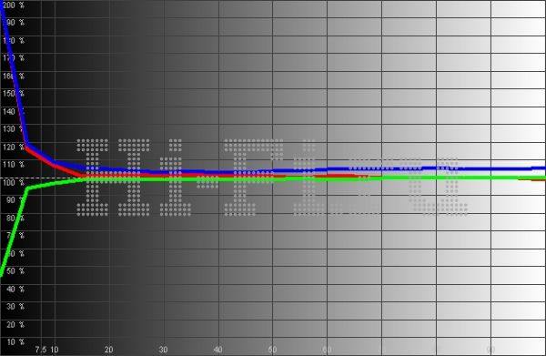

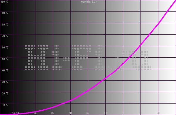

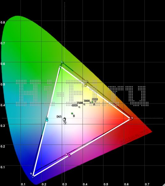

При отключенной динамической диафрагме и выборе расширенного диапазона отображаемых градаций в стандартном режиме работы максимальная контрастность Epson EH-TW9000 составила 3936:1, при этом уровень черного был довольно низок — 0,08 кд/м2, а яркость белого поля очень высокая, почти 315 кд/м2. На шахматном поле яркость была еще выше — 534,8 кд/м2, из-за чего контрастность воспринималась как превышающая измеренное значение в 240:1. При этом все градации действительно отображались максимально корректно, что подтверждает и график гаммы (рис. 2). Цветовой охват (рис. 1) удовлетворяет требованиям HDTV и имеет минимальные смещения контрольных точек. Цветовой же баланс (рис. 3) решительно идеален: ровный по диапазону и оптимально уравновешенный. Реальная цветовая температура полностью соответствует значению в меню — 6504 К.
