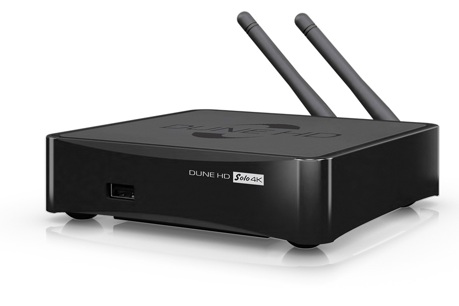

Премьера Dune HD Solo 4K состоялась на январской выставке CES 2016 в Лас-Вегасе. Компания Dune в очередной раз не торопилась с релизом – другие фирмы уже давно представили подобные устройства. Однако, подход, выбранный Dune, имеет право на существование – в отличие от большинства конкурентов, первый блин 4K у Dune не получился комом.
Сетевые мультимедийные плееры с поддержкой разрешения 4K есть в номенклатуре многих крупных производителей видеооборудования. У компании Dune это модель HD Solo 4K, традиционно построенная на процессоре от компании Sigma Designs – в данном случае это новая модель чипа с индексом SMP8758. В процессоре реализованы два ядра ARM A9, с тактовой частотой 1,2 ГГц, дополненные графической подсистемой Mali-400. Чип поддерживает на аппаратном уровне декодирование форматов MPEG2/4, H.264/265, правда для последнего частота обновления картинки не может быть больше 30 кадров в секунду, что делает невозможным реализацию на этой аппаратной платформе проигрывателей с интерфейсом HDMI 2.0. Еще одной знаковой особенностью процессора стала реализация здесь собственной технологии постобработки видео VXP, ранее широко применявшейся в технике High End. Благодаря этому ваша коллекция фильмов предстанет на большом экране в новом качестве.
Сетевой мультимедийный проигрыватель Dune HD Solo 4K
Премьера Dune HD Solo 4K состоялась на январской выставке CES 2016 в Лас-Вегасе. Компания Dune в очередной раз не торопилась с релизом – другие фирмы уже давно представили подобные устройства. Однако, подход, выбранный Dune, имеет право на существование – в отличие от большинства конкурентов, первый блин 4K у Dune не получился комом. Весь заявленный функционал работает вполне устойчиво. Несмотря на то, что изначально процессоры архитектуры ARM ориентированы на работу под управлением операционной системы Android, которая, прямо скажем, не слишком удобна для сетевых плееров, в Dune HD Solo 4K реализована собственная программная оболочка – очень стильная и удобная в работе.

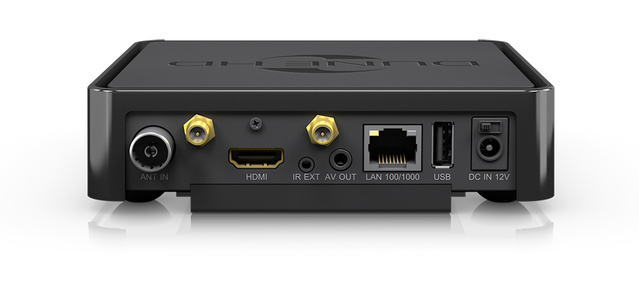

Весьма компактный размер корпуса проигрывателя заставил пойти на ухищрения при компоновке коммутационной панели. На фасаде размещен порт USB для оперативного подключения накопителей с мультимедийными файлами, вся остальная коммутация расположилась на задней стенке корпуса. Кроме пары антенн Wi-Fi, порта HDMI версии 1.4b, разъема для подключения внешнего блока питания и порта Ethernet RJ45, здесь удалось разместить антенный разъем телевизионного цифрового тюнера, второй порт USB для постоянного подключения внешнего жесткого диска, миниджек для внешнего IR-датчика, композитный видеовыход, а также аналоговый и цифровой аудиовыход. Чтобы все это коммутационное богатство уместилось на небольшой задней стенке, пришлось выход композитного видео и аудиовыходы реализовать на единственном разъеме миниджек – оригинальный переходник с этого разъема на три RCA идет в комплекте.

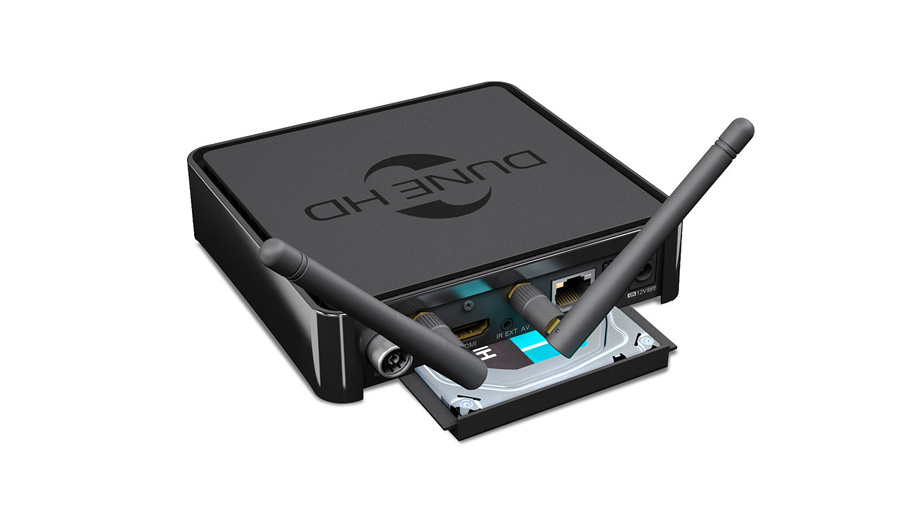

Особенно хочется обратить внимание на сетевые интерфейсы, реализованные в Dune HD Solo 4K. Проводной Ethernet представлен здесь в своем самом скоростном гигабитном варианте, а сети Wi-Fi поддерживаются не только вплоть до спецификации 802.11/b/g/n/ac, но и в двух диапазонах – 2,4 ГГц и 5 ГГц. В совокупности это позволяет проигрывателю уверенно воспроизводить с сетевых серверов даже файлы, закодированные с высокими значениями битрейта. Несмотря на компактность Dune HD Solo 4K, проигрыватель позволяет организовать и собственное внутреннее файловое хранилище. Для этого в корпусе устройства предусмотрен отсек для накопителя с форм-фактором 2,5 дюйма. Причем, для доступа к диску не нужно вскрывать корпус плеера.

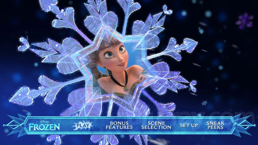

Системное меню и общая навигация не станут новостью для людей, давно пользующихся проигрывателями Dune. Логичная структура, четкое выполнение команд, приятный и довольно строгий дизайн – здесь присутствуют все моменты, за которые мы любим эти устройства. Но один приятный сюрприз Dune HD Solo 4K смог преподнести. Когда-то давно, когда плееры Dune еще не могли воспроизводить трехмерное видео, они были способны отображать полноценное меню из образов дисков DVD и Blu-ray (как из файлов ISO, так и из структуры директорий). При очередной смене поколений проигрывателей эта способность была утрачена, что делало крайне неудобным воспроизведение релизов, где основной контент был размещен в нескольких файлах. Позже эта проблема была решена с помощью поддержки меню BD-Lite, которое позволяло запускать фильм целиком. Однако, удобство и красота оригинального меню для пользователей мультимедийных проигрывателей оставались недоступными. И вот, спустя несколько лет, возможность отображения оригинального меню диска вернулась в проигрывателе Dune HD Solo 4K. Считаю этот момент не менее важным, чем способность воспроизводить видео 4K или поддержка 3D.
