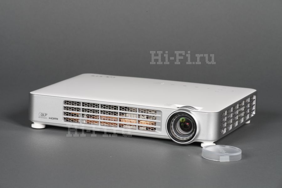

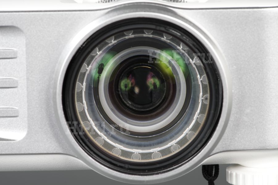

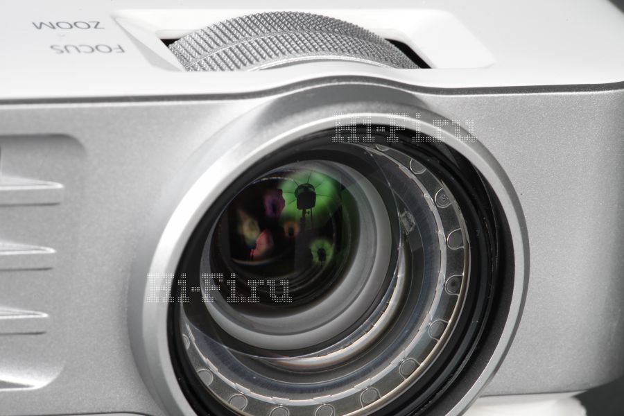

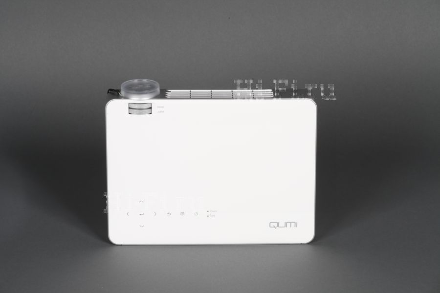

Чтобы решить эту проблему, нужно быть не маленькой компанией, которая занимается лишь сборкой, а разработчиком основных компонентов проекционной техники. И в этом вопросе компания Vivitek имеет все преимущества перед большинством своих конкурентов, что позволило ей создать Qumi Q7. От предшественников из серии Qumi модель Q7 отличается и позиционированием, и предназначением. Это по-прежнему очень компактный, но уже не «карманный», а просто легко помещающийся в портфель или сумку (она есть в комплекте) аппарат. Он только по дизайну похож на Q5, однако превосходит его по всем измерениям и имеет другие комплектующие. У него встроенный внутрь корпуса источник питания и более крупного диаметра объектив с полноценным зумом и регулировкой фокуса, позволяющими устанавливать проектор на различном расстоянии от экрана.
LED-проектор Vivitek Qumi Q7
Но не эти нововведения помогли сделать устройство более ярким, а конструктивные особенности. Прежде всего, как и предыдущие модели, Vivitek Qumi Q7 построен на основе сверхкомпактных элементов. У него миниатюрнейшая DMD-матрица уникальной для Texas Instruments конструкции. По диагонали она почти вдвое меньше стандартной — всего 0,45 дюйма, или 11 мм. Чтобы получить при таких габаритах высокое разрешение (1280 х 800), микрозеркала развернуты на 45 градусов, отчего пиксельную сетку подобных матриц стали называть ромбовидной.

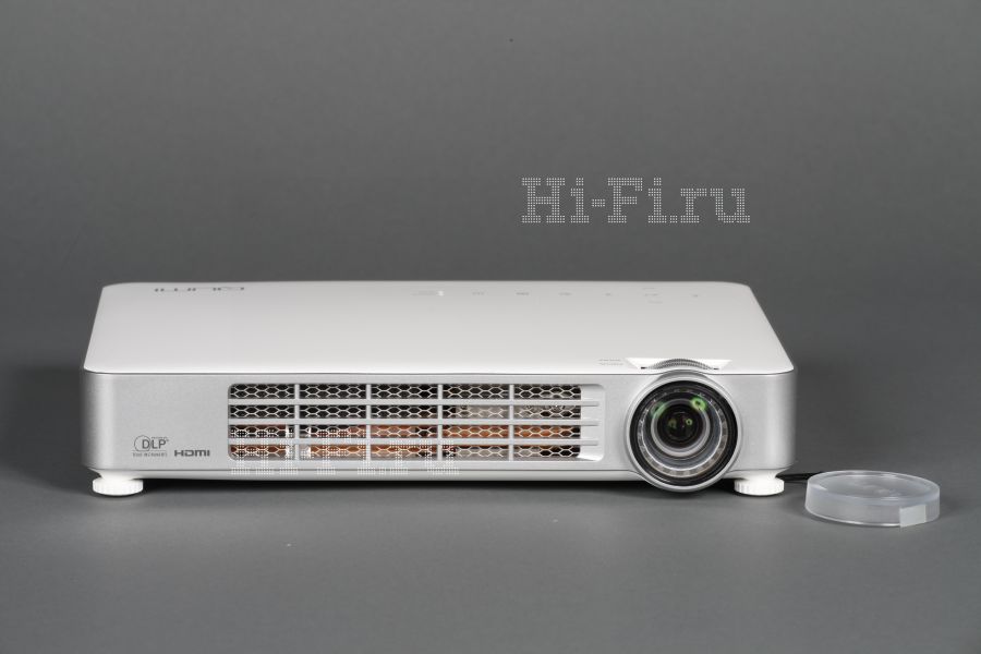

Оптический блок, соответственно, тоже миниатюрный и снабжен специально разработанной для него системой охлаждения. Светодиоды в нем более мощные, чем у Qumi Q5, а главное, они принципиально иначе управляются, нежели в других LED-проекторах. Чтобы они меньше грелись и дольше служили, частота их работы уменьшена кратно относительно частоты работы матрицы, а та очень высока. При этом в целях уменьшения эффекта радуги каждая цветовая составляющая кадра разбивается на несколько и отрабатывается по частям, что эквивалентно применению цветового колеса с большим числом секторов.
В итоге светодиоды и горят ярче, и не так сильно нагреваются, то есть требуют менее интенсивного охлаждения. Даже в стандартном режиме работы светодиодов система вентиляции Vivitek Qumi Q7 действует довольно тихо, хотя светового потока с запасом хватает для просмотра видео на 106-дюймовом экране. При желании кино можно смотреть даже при небольшой внешней засветке помещения, например, при включенной настольной лампе в другом углу комнаты.

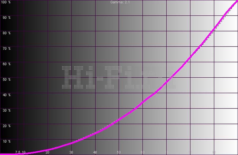

Результаты измерений

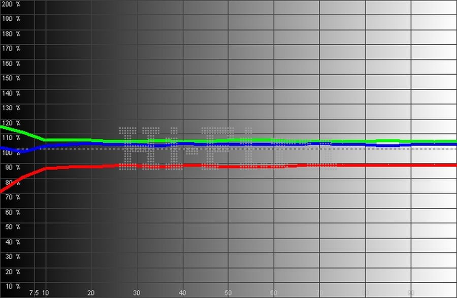

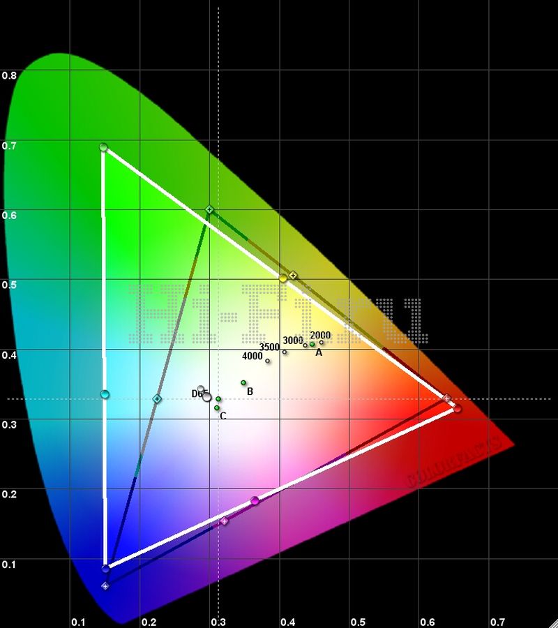

Проектор Vivitek Qumi Q7 откалиброван оптимально: в режиме «Кино» при стандартных настройках идеально отображаются все градации серого (см. рис. 2), а характеристики достигают максимума. В стандартном режиме работы светодиодов наибольшая яркость составляет внушительные 389 кд/м2, а в экономичном 313,4 кд/м2. Уровень черного равен соответственно 0,547 и 0,438 кд/м2, что довольно много. В итоге максимальная контрастность без динамических регулировок не превышает 716:1. Зато цветовой охват (рис. 1) по широте превосходит большинство видеоустройств, причем промежуточные точки в нем имеют минимальное смещение. Сильного смещения составляющих нет и в цветовом балансе (рис. 3) при выборе в меню теплой цветовой температуры. Реальное же ее значение во всем диапазоне — не более 7500 К.
