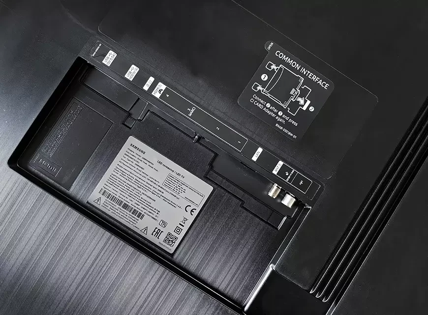

Уникальность этой серии почти не проявляется внешне – телевизор выглядит скромно, строго, но мало отличается от предшественников: похожий тонкий корпус с металлической рамкой, очень похожая металлическая подставка, скромный логотип сбоку, похожий на одёжную бирку с брэндом… Лишь организация подключения внешних устройств немного поменялась.

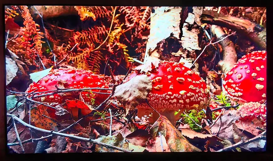

Антибликовое покрытие вообще фантастическое! Оно и не слишком матовое, как на некоторых старых моделях, то есть не делает картинку излишне «мягкой», но и отражения ламп в комнате оно кардинально делает менее яркими даже при выключенном экране, а на работающем отражения вообще перестают влиять на просмотр, будто и нет освещения в комнате!

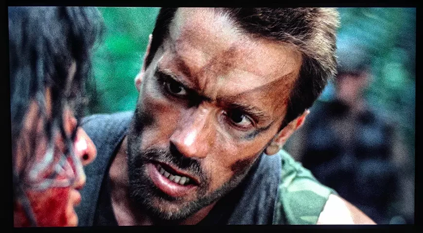

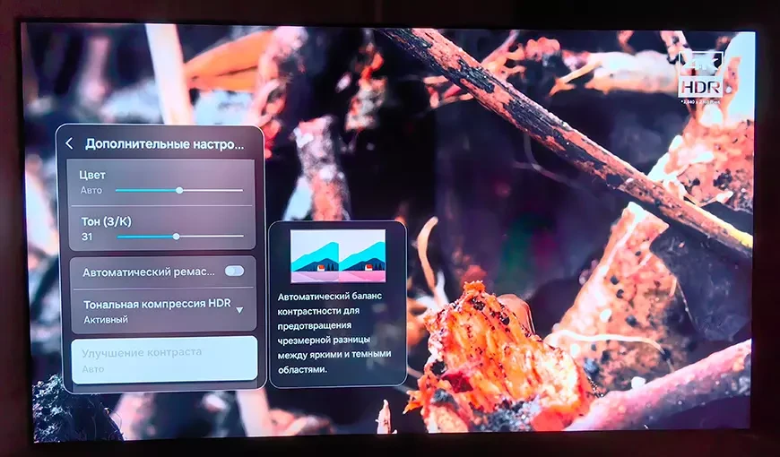

Так как при этом телевизор в любом случае попутно осуществляет интеллектуальный тон-маппинг, то есть динамическую настройку контраста, яркости и гаммы для каждой сцены и даже частей кадра, чтобы картинка идеально смотрелась с сохранением всех деталей в тенях и на светлых участках, такую обработку для большей понятности назвали Auto HDR Remastering PRO. Другими словами телевизор доводит до уровня качества HDR любой сигнал, а не только изначальное HDR-видео.

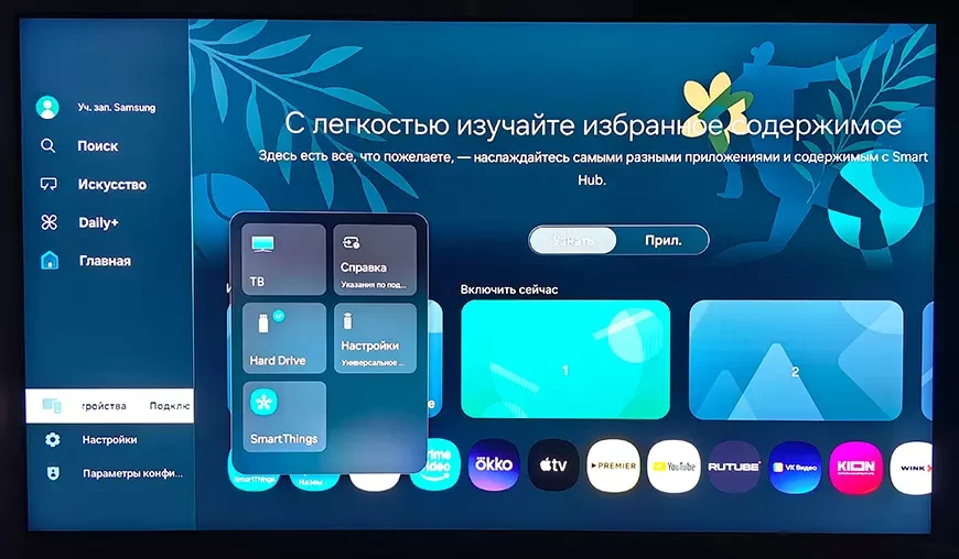

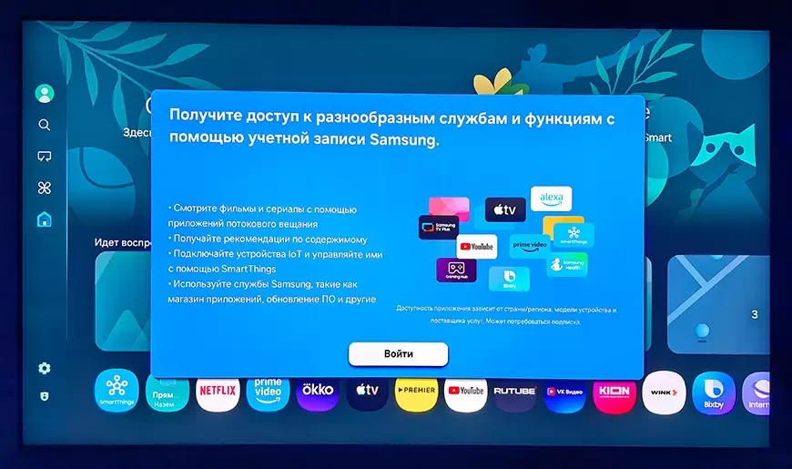

Что же до самого интерфейса системы телевизора, то он тем, кто уже пользоваться телевизорами Samsung, покажется родным и знакомым. Главный экран с приложениями все также может легко персонализироваться, все популярные потоковые сервисы вроде ИВИ, Wink, Кинопоиска и Окко уже предустановлены. А количество настроек, несмотря на увеличение возможностей, кажется, даже уменьшилось – они появляются только когда необходимо, то есть при соответствующем режиме. Включая, кстати, и GameBar – меню с настройками игрового режима, когда среди источников выбрана приставка или компьютер.

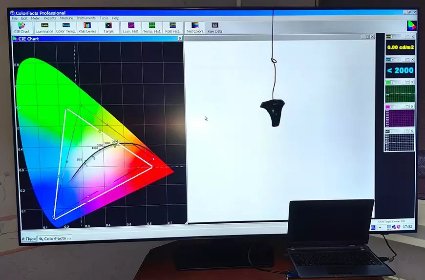

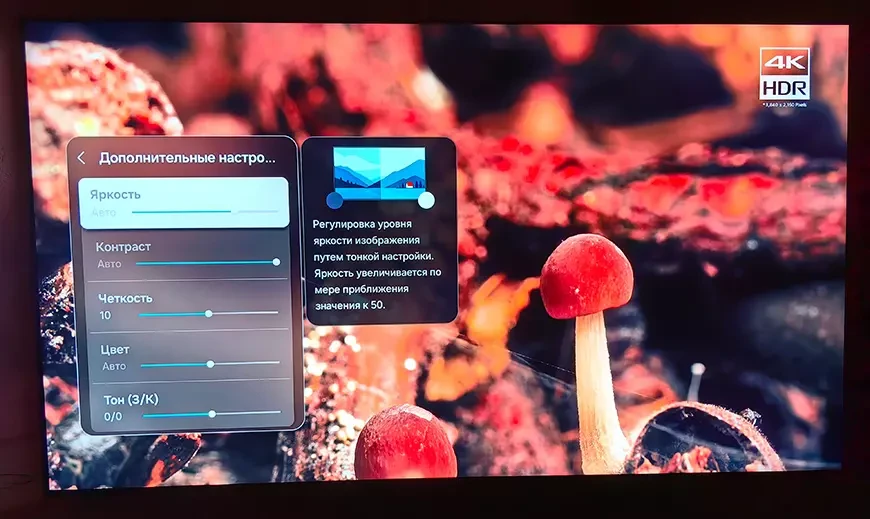

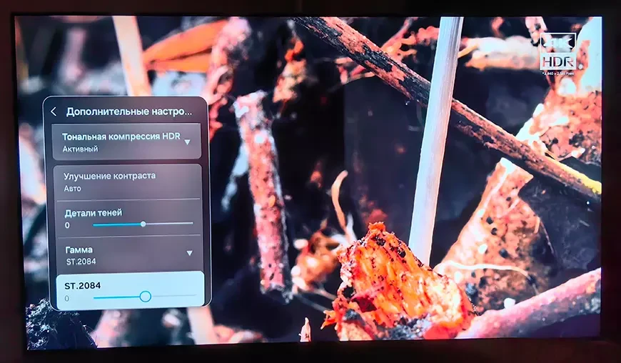

Максимальные значения яркости и контраста телевизор традиционно демонстрирует при отключенном режиме экономии энергии и настройке цветовой температуры «Холодный» в меню. Пиковая яркость при этом достигается в игровом режиме – 2150 нит (кд/м2) на белом поле в 10%, а не 3% площади за счет увеличенного числа диодов на единицу площади экрана. На тесте ANSI с «шахматным полем» с 50% покрытия телевизор демонстрирует 980 нит и контрастность около 8 700: 1.
4K-телевизор Samsung NEO QLED QE65QN90F
Если переключиться на настройку температуры «Теплый2», то яркость в таких условиях, наиболее приближенных к стандарту для кино, составляет 470 нит, а контраст – примерно 5900:1. При этом на черных полях подсветка не полностью гасится из-за срабатывания автоматической настройки изображения искусственным интеллектом, даже если в меню выставлен максимальные значения для увеличения контраста.

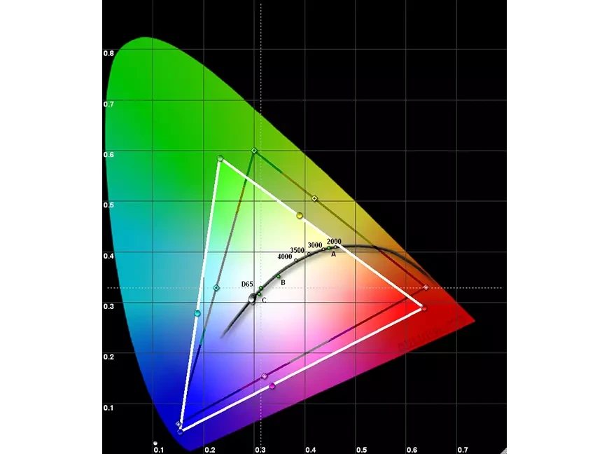

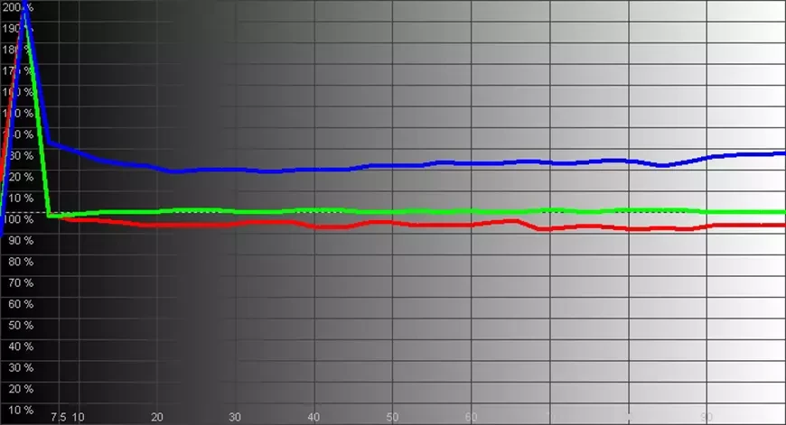

Максимальный цветовой охват (объем) соответствует стандарту DCI-P3. Баланс цветовых компонент в режиме «Теплый2» хоть и не идеально уравновешен, но зато вполне линеен. Это дает возможность довольно легко откалибровать телевизор с наименьшими потерями. Средняя температура по диапазону в режиме «Теплый2» составляет около 7700К.
