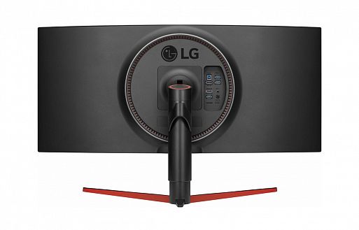

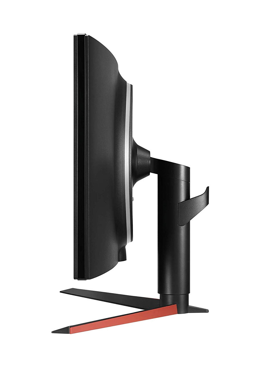

Всего год назад монитор с разрешением больше, чем Full HD и частотой обновления 120 Гц и выше сам по себе считался крутым, несмотря на малоконтрастную матрицу и бледные краски – быстродействие определяло все! Но сегодня этого уже недостаточно. Геймеры по достоинству оценили и широкоформатные мониторы, позволяющие еще больше «погружаться» в процесс игры, и не хотят мириться с компромиссами, а тем более покупать несколько мониторов для выполнения разных задач. Для них-то и предназначена данная модель. Называется она не LG UltraWide, а UltraGear – сверхинструмент или что-то вроде этого. Потому что есть уже в линейке компании мониторы и пошире, а этот не просто широкий – он ультра во всем. В анфас – ничего необычного. Скромный, с черной, чуть шершавой отделкой монитор со стандартной подставкой. Впрочем, не совсем стандартной – помимо возможности регулировки по высоте есть еще возможность поворота панели на небольшие углы в двух плоскостях, что в широкоформатных мониторах LG раньше не встречалось. И этому есть объяснение, но о нем чуть позже. На нестандартность монитора намекают разве что вставки красного пластика на стойке, заметные только с тыла, и круговая LED-подсветка, переливающаяся всеми цветами, которая подсвечивает пространство за монитором, не давая уставать глазам от перепада яркости. Впрочем, она не уникальна – такую компания LG применяет в многих моделях.

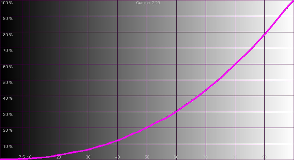

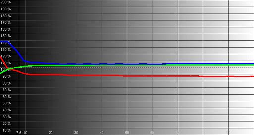

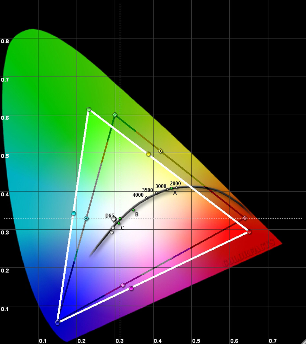

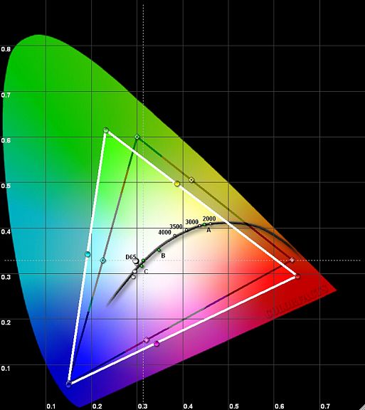

В пользовательском режиме, позволяющем настраивать любые параметры, монитор изначально неплохо откалиброван. Реальный цветовой охват (рис.1) охват лишь немного меньше по площади, чем стандартный для цифрового кинематографа DCI-P3. Цветовой баланс (рис.3) поразительно ровный, имеет лишь небольшой недостаток красного. Поэтому реальная цветовая температура по диапазону образцово стабильна и в среднем всего немного выше оптимальной – 7600К. Градации серого клина (рис.2) отображаются максимально корректно – значение гаммы 2.29. При стандартных настройках отключенной системе динамического управления яркостью уровень белого составляет 266 кд/м2, уровень черного – 0,535 кд/м2. Причем они мало меняются при изменении методики измерения – на шахматном поле контрастность остается практически неизменной.
