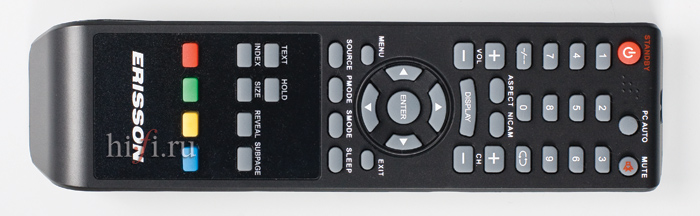

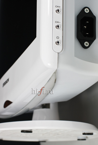

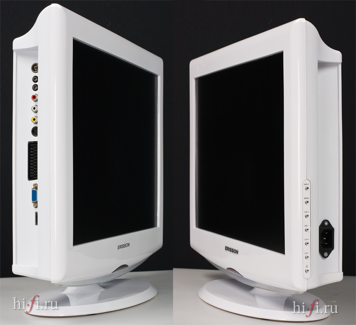

Коль скоро и 22 широкоформатных дюйма — не так уж и много, то кому тогда нужен экранчик в 19 дюймов? Этот вопрос мне задал владелец просторной гостиной. К счастью для Erisson и к сожалению миллионов жителей нашей большой страны, малогабаритные квартиры на Руси пока не перевелись, а в «хрущевской» кухоньке даже этих 19 дюймов более чем достаточно, если аппарат располагается в метре от стола и вынужден показывать рябой сигнал с комнатной антенны-рогалика. Впрочем, хочется верить, что с антеннами у заинтересованной части населения ситуация давно нормализовалась, а вот квартирный вопрос так быстро и задешево не решается, потому-то мини-телевизоры еще долго не потеряют своей актуальности. Герой сегодняшней статьи Erisson 19LJ08 — это белоснежный красавец (заявляю без тени сарказма!), укутанный в глянец. А то, что пульт ДУ у него черный, пластик подставки изнутри отформован не очень аккуратно и корпус достаточно толстый, не страшно, цена служит вполне убедительной индульгенцией всем проявлениям экономии. О чем действительно можно пожалеть, так это об отсутствии механизмов поворота подставки и наклона экрана: на высокий холодильник такой дисплей уже не водрузишь. Во всем остальном конструкторы постарались не выпасть из тренда, как принято сейчас говорить. Широкоформатная матрица традиционного для подобных устройств типа TN+Film гарантирует неплохую цветопередачу, хотя и имеет относительно скромные углы обзора по вертикали. Для подключения внешних источников сигнала есть не только классический композитный вход и терминал SCART, но и порт HDMI.
Наконец, громкоговорители у Erisson 19LJ08, как и у его старшего собрата Erisson 22LDJ08, располагаются в нижней части рамки экрана и потому незаметны. Перенаправить звуковые волны на слушателей помогает накладка из полупрозрачного пластика, попутно являющаяся элементом декора.
По своим способностям модель могла бы считаться хрестоматийным образцом такого рода техники (через меню здесь можно отрегулировать основные параметры изображения и звука — в виде пресетов или плавно), если бы не обилие настроек на случай ее использования в качестве компьютерного монитора. Правда, не всякому юзеру понадобится подключать белый кухонный телевизор к персоналке. Во время работы по своему прямому назначению Erisson 19LJ08 явных нареканий не вызвал: эфирные программы он показывает, к тому же еще со стереозвуком, и даже выход на наушники тут есть.

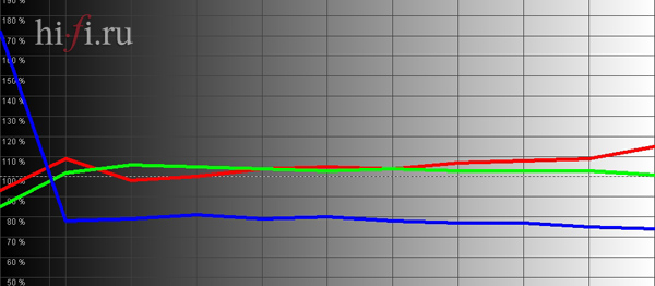

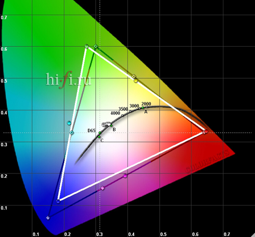

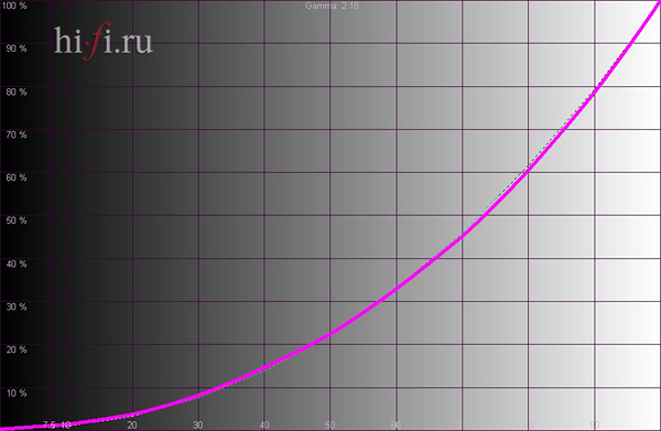

Телевизор не может похвастаться высоким значением контрастности: потолок яркости всего в 220 кд/м2 и завышенное значение уровня черного 0,54 кд/м2 обусловливают ее фактическое значение, равное 400:1. При измерении хроматических координат выбором «теплого» пресета в режиме «кино» цветовая температура оказалась заметно ниже эталонной и составила 5700 К. Цветовой охват весьма широк (рис. 1). Яркостный диапазон широкий и не имеет провалов или излишнего насыщения при различных уровнях сигнала (рис. 2), нестабильность цветовых компонент мала. Некоторый разбег красной и синей составляющей при увеличении яркости сигнала приводит к плавному росту цветовой температуры (рис. 3).

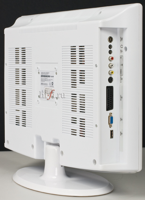

Тип – жидкокристаллический телевизор | Название – Erisson 19LJ08 | Экран: размер (дюймов), формат – 19; 16:9 | Разрешение, пикс. – 1366 x 768 | Тип подсветки – люминесцентная | Контрастность – нет данных | Яркость, кд/м2 – нет данных | Акустическая система, Вт – 10 x 2, поддержка NICAM | Видеовходы – композитный, S-Video, SCART, VGA D-sub 15 (до 1280 х 1024), HDMI (до 720p) | Аудиовходы – стереопара RCA, мини-джек 3,5 мм | Аудиовыход – для подключения наушников | Габариты (с подставкой), см – 48 х 17,5 х 39,2 | Масса (с подставкой), кг – 4,6
