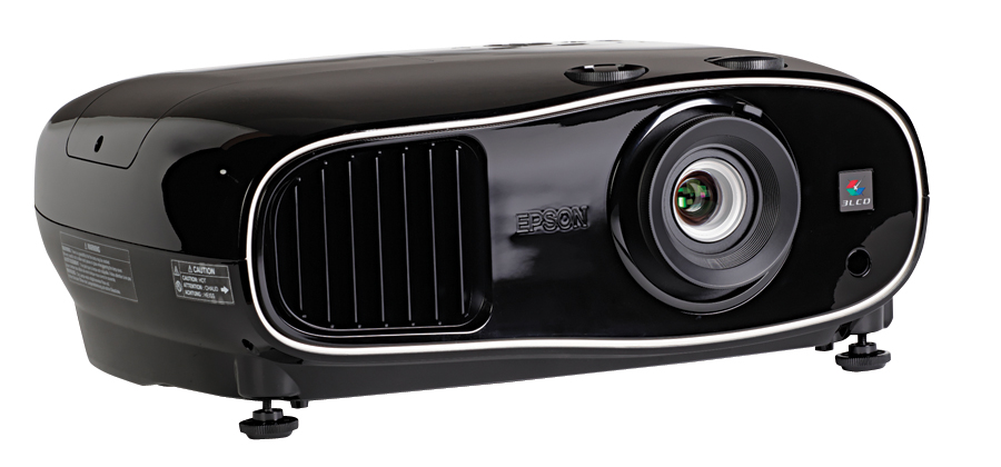

Почему среди множества изготовителей недорогих и ярких устройств следует обратить внимание в первую очередь на Epson? Все просто: будучи крупнейшим производителем проекторов в мире, Epson делает модели для обычных пользователей, то есть не только относительно дешевые, но и простые в установке. Кроме того, Epson специализируется на выпуске недорогих трехчиповых аппаратов, чье изображение лишено неприятных для глаз эффектов. В общем, если хочется попробовать проектор как альтернативу телевизору, то выбирать стоит что-то из каталога знаменитой марки.

Epson EH-TW6600 может похвастать яркостью в 2500 ANSI-лм. Это значит, что его можно смотреть при небольшой засветке комнаты, например при включенных настольной лампе, торшере или бра, причем картинка останется довольно контрастной, если свет от бра или торшера не будет попадать прямо на экран. Заслуга тут принадлежит динамически изменяемой диафрагме, которая уменьшает световой поток в темных сценах и увеличивает его в светлых.

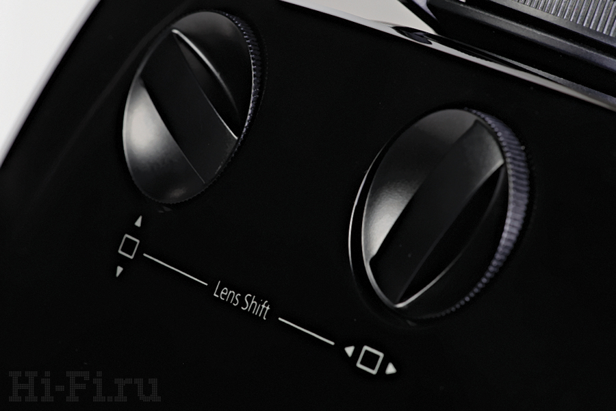

Чем хорош Epson EH-TW6600? Прежде всего тем, что не имеет ничего общего с офисными моделями, тогда как большинство кинотеатральных DLP-проекторов построены на основе аппаратов для презентаций. Что это дает потребителю? Во-первых, свободу инсталляции проектора в комнате. Конечно, его нельзя ставить под прямым углом к экрану или со смещением в несколько метров, но и строго по оси экрана и на определенной высоте устанавливать его совсем не обязательно. Такая свобода достигается благодаря гибкой в настройке оптической системе с возможностью сдвига изображения в двух плоскостях, что является недоступной роскошью для офисных вариантов. Это не замена и не аналог зума и коррекции трапеции. Если сдвинуть объектив перпендикулярно оси, то и все изображение сместится без каких-либо искажений. У Epson EH-TW6600 таким образом можно смещать картинку на 60% высоты по вертикали вверх и вниз и на 47% ширины по горизонтали вправо или влево, что позволяет почти произвольно выбирать высоту установки проектора и ставить его немного в стороне от оси экрана, а при некоторой сноровке и вовсе не применять цифровую коррекцию трапеции во избежание привносимых этой системой искажений.
Регулируется смещение двумя крутящимися ручками без обозначений, что сначала может привести в замешательство, однако после первой же попытки манипулировать ими этот нюанс перестает беспокоить. Главное, что в новом механизме, в отличие от старого с рифлеными колесиками, сведены к минимуму люфты, благодаря чему удается получить точную регулировку с первого раза.

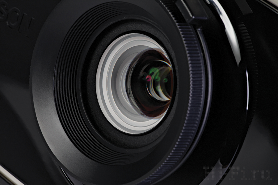

Второе преимущество отсутствия унификации с офисными моделями — широкоугольный объектив с большим зумом. Благодаря ему Epson EH-TW6600 может формировать 100-дюймовое изображение с расстояния от 3,6 до 5,85 м и, следовательно, позволяет создавать систему с предпочитаемым экраном фактически в любой комнате. А у презентационных проекторов и сделанных на их основе моделей для дома кратность зума не превышает 1,5.
Наконец, третье преимущество — корпус. Он специально спроектирован так, чтобы вместить не только гибкую оптику, но и более эффективную систему охлаждения, которая при наличии мощной лампы работает значительно тише, чем у офисных аппаратов. По информации самих разработчиков, Epson EH-TW6600, функционируя в экономичном, то есть, по сути, нормальном режиме, издает шум не громче 24 дБ, что является более чем скромной оценкой.
Наконец, и выглядит проектор намного лучше офисных устройств. Его дизайн можно назвать если не консервативным, то традиционным — абсолютно точно. Именно такой облик был у первых HD ready-аппаратов Epson для домашнего кинотеатра, появившихся больше 10 лет назад. Да и сделан EH-TW6600 намного качественнее презентационных версий, в чем легко убедиться, просто поставив их рядом.

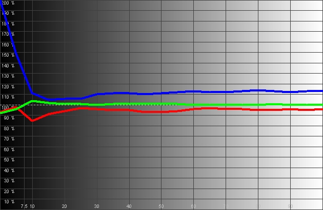

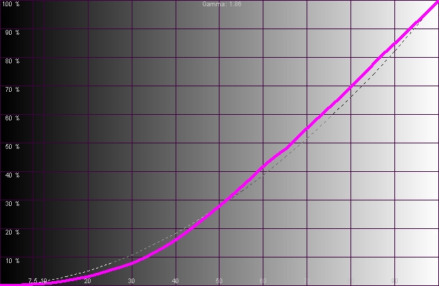

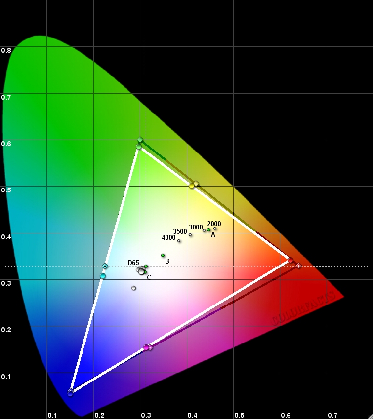

Проектор Epson EH-TW6600 явно откалиброван с учетом постоянного использования динамических регулировок диафрагмы. При их отключении график яркостного отклика (рис. 2) уходит от референсной кривой, а значение гаммы становится равным 1,86. При этом уровень черного не превышает 0,343 кд/м2, а яркость белого – значения 303,8 кд/м2. То есть статическая контрастность составляет всего 886:1, что явно меньше потенциально возможного значения. Цветовой охват (рис. 1) в режиме «Кинотеатр» наиболее широк и четко совпадает со стандартом REC 709, использующемся при мастеринге дисков Blu-ray. Цветовой баланс (рис. 3) при выборе «теплой» настройки температуры в меню оптимально уравновешен и демонстрирует неплохую стабильность по диапазону. Фактическая цветовая температура при этом составляет 7300К.

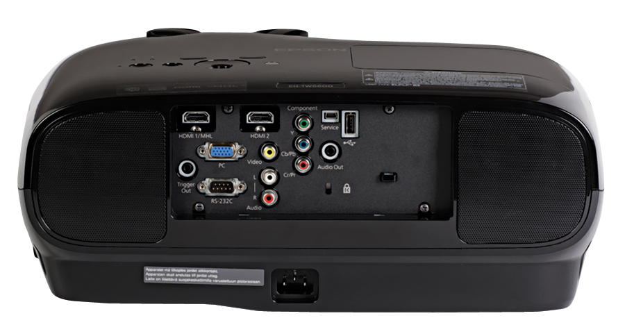

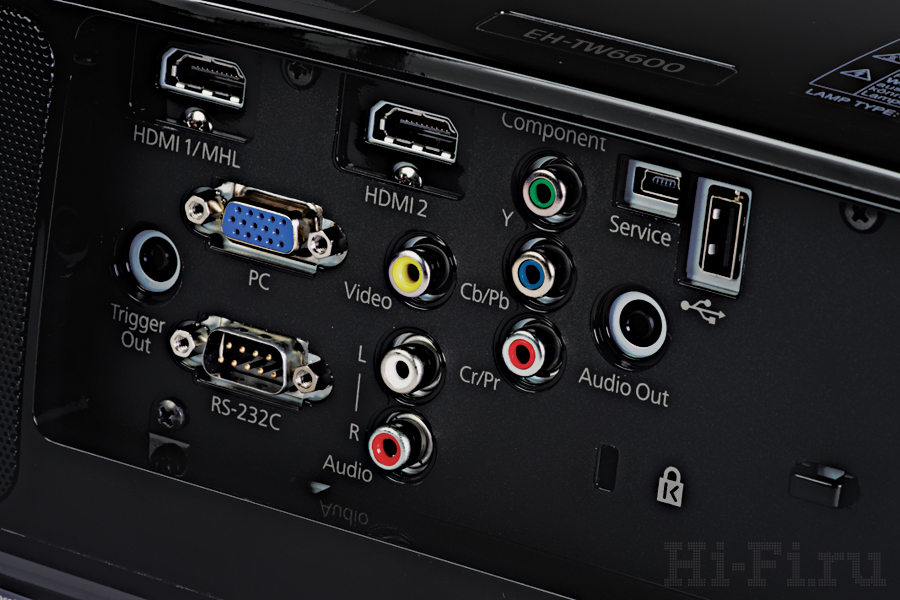

Тип – 3LCD-видеопроектор | Название – Epson EH-TW6600 | Формат – 16:9 | Матрицы: тип, размер (дюймов) – 3 х P-Si TFT; 0,61 | Разрешение, пикс. – 1920 x 1080 | Световой поток, ANSI-лм – 2500 | Контрастность – 70 000 : 1 (динамическая) | Минимальное фокусное расстояние для проецирования на 106 дюймов, м – 3,6 | Сдвиг изображения по вертикали / горизонтали, % – 110 / 23 | Видеовходы – композитный, компонентный, VGA DB15, HDMI 1.4 (2) | Уровень шума, дБ – 24 | Габариты, см – 41,0 x 15,7 x 30,4 | Масса, кг – 6,7
