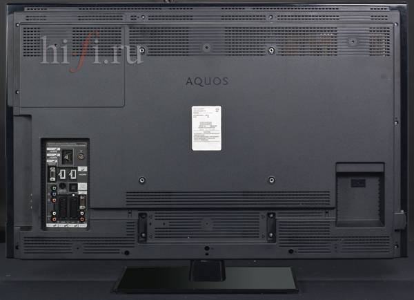

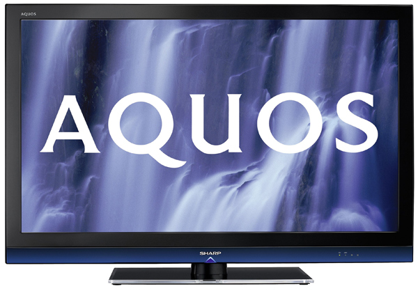

Sharp LC-40LE700RU
Цена - 50 000 руб.
Удивительно, но самый доступный среди участников теста телевизор — детище законодателя мод в области жидкокристаллических панелей, компании Sharp. Причем ни о каких компромиссах в оснащении или функциональности речь здесь не идет
Аппараты со светодиодной подсветкой широко представлены в каталоге Sharp. Отдавая предпочтение тыловой схеме с системой локального затемнения, инженеры бренда в топовой серии XS применяют модули RGB, а в бюджетной линейке LE — светодиоды белого спектра. В основе Sharp LC-40LE700RU лежит жидкокристаллическая панель последнего, 10-го, поколения, выпускаемая на заводе компании в Японии, хотя сам телевизор собран в Польше, что отчасти объясняет его щадящую цену. Как и большинство других участников теста, Sharp LC-40LE700RU оснащен цифровыми тюнерами DVB-T / DVB-C, способными принимать трансляции высокой четкости в формате MPEG-4 H.264. Одним словом, аппарат полностью готов к телевещанию завтрашнего дня. Мультимедийный контент Sharp LC-40LE700RU может читать лишь с внешних USB-накопителей, размеченных в файловой системе FAT либо FAT32. Кругозор встроенного мультимедийного плеера не отличается широтой — модель умеет лишь показывать фотографии JPEG и воспроизводить музыку в MP3. Из других особенностей, заслуживающих внимания, я бы отметил очень низкое энергопотребление — в рабочем режиме аппетит телевизора ограничивается величиной 72 Вт. При первоначальной настройке дисплей проявил типичную для жидкокристаллических аппаратов склонность к холодным тонам. Добиться референсной цветовой температуры нам так и не удалось, но проявлялось это лишь в виде легкого синеватого оттенка в плохо освещенных участках кадра. При этом тест «чернее черного» телевизор преодолел легко, а линейка оттенков серого была четко различима до самых ярких градаций. Насыщенные яркие цвета на экране Sharp LC-40LE700RU, делающие картинку нарядной, все же не переходили грань достаточности — красочная открытка не превращалась в цветастый балаган. Видеопроцессор неплохо вытягивал материал стандартного разрешения до параметров матрицы, но по эффективности борьбы с шумами и проработке движений уступал соответствующим блокам проигрывателей Pioneer LX-BDP52 и Dune HD Base 3.0. Тем не менее даже такое сложное испытание, как панорамирование камерой по карте Средиземья в самом начале «Братства кольца», аппарат преодолел с честью — стробирование хоть и наблюдалось, но в совсем легкой форме. Ситуация заметно изменилась при переходе к видео высокого разрешения с дисков Blu-ray и в мультимедийных файлах. Телевизор прекрасно вел себя в родном для этих записей режиме 1080p / 24 fps — движения были естественными и плавными, картинка радовала отличной детализацией и натуральной цветопередачей. Причем наилучшие результаты были получены при включенных 100-герцевой развертке и активной системе управления подсветкой. Динамичные сцены «Темного рыцаря», снятые в условиях недостаточной освещенности, сохраняли на экране Sharp LC-40LE700RU целостность и детальность, а залитые солнцем кадры мюзикла «Mamma Mia!» точно передавали летнее настроение и вызывали острое желание оказаться на морском берегу. Встроенный мультимедийный плеер честно выполнил все, что ему было предписано инструкцией, благо перечень поддерживаемых форматов весьма скромен. Качество проработки фотографий на экране заслуживало превосходных эпитетов, но богатым звучанием музыки в формате MP3 аппарат не побаловал. Лучше бы он умел воспроизводить видео хотя бы стандартного разрешения в DivX.

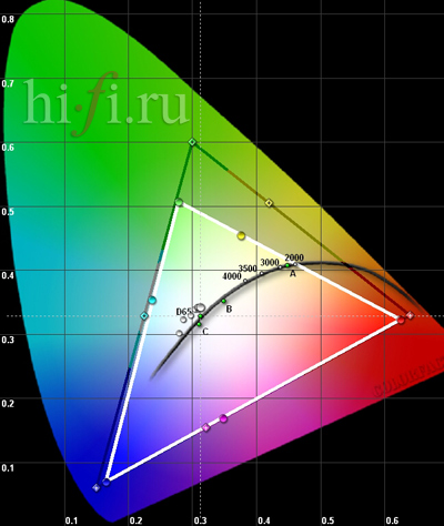

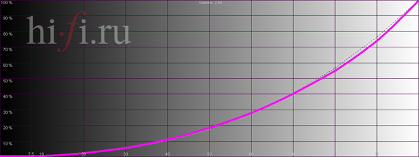

Результаты измерений
Цветовой охват самый широкий в тесте, хотя и сужен в области зеленых оттенков, что типично для любых жидкокристаллических панелей. Смещение цветовых координат от референсных значений незначительное (рис. 1). Яркостная характеристика близка к идеалу (рис. 2). Баланс цветов стабилен в большей части диапазона, и лишь на самых темных участках наблюдается преобладание синей компоненты (рис. 3). Цветовая температура немного завышена и составляет 7200 К. Измеренная контрастность при отключенной системе динамической подсветки равняется 810:1.
Паспортные данные
Название – Sharp LC-40LE700RU | Экран: размер (дюймов), формат – 40; 16:9 | Разрешение, пикс. – 1920 x 1080 | Тип LED-подсветки – тыловая Full LED Brilliant | Контрастность – нет данных. | Яркость, кд/м2 – нет данных | Акустическая система, Вт – 10 x 2 | Видеовходы – композитный, компонентный, SCART (2), VGA D-sub15, HDMI v.1.3 (4) | Аудиовход – стереопара RCA | Аудиовыход – цифровой оптический | Обмен данными – USB 2.0 Host | Габариты (без подставки), см – 96,4 x 61,2 x 9,31 | Масса (без подставки), кг – 12,3
Оценки:
Дизайн / качество - 85%
Изображение - 95%
Процессинг - 90%
Функции - 80%
Итоговая оценка - 90%
Плюсы: натуральная цветопередача, отличная работа с материалом высокого разрешения
Минусы: отделке корпуса не хватает лоска, ограниченная функциональность мультимедийного плеера
Выводы
По качеству картинки Sharp LC-40LE700RU вполне соответствует высокому уровню, свойственному продукции бренда. Однако незамысловатый дизайн, простенький пластик отделки и весьма скромное функциональное оснащение однозначно дают понять, что этажом выше в модельном ряду компании есть более интересные предложения

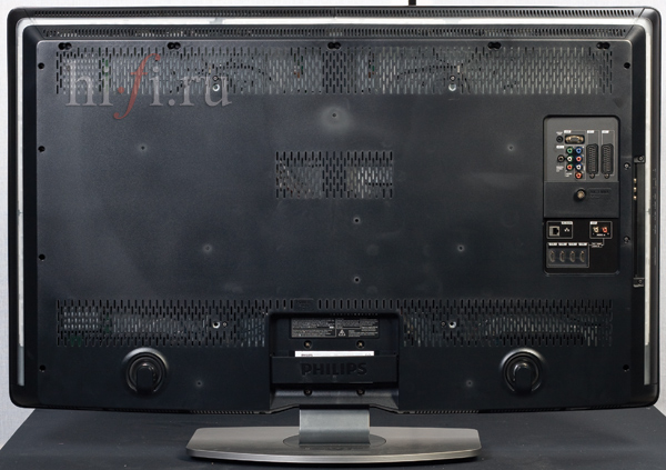

Philips 40PFL9704H
Цена - 84 990 руб.

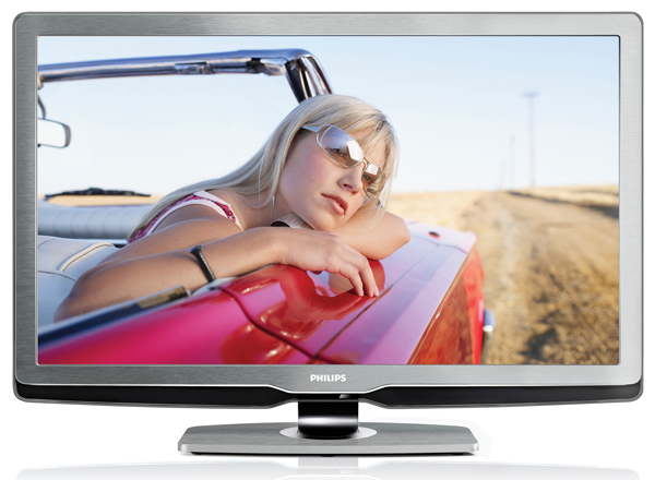

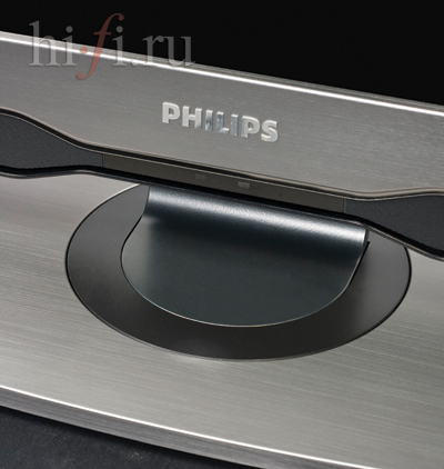

Единственный в тесте представитель европейской школы выделяется на фоне конкурентов не только фирменной фишкой Ambilight Spectra 3 и собственным подходом к цветопередаче. Philips продолжает развивать оригинальную систему предварительной обработки изображения, распространив ее действие на материал высокого разрешения. Последняя версия этой технологии именуется Perfect Pixel HD
Для своих телевизоров компания выбрала тыловое размещение светодиодов по всей поверхности экрана с динамическим управлением их яркостью. В результате удается не только повысить контрастность картинки, но и сэкономить до 50% электроэнергии. Предварительная обработка изображения поручена в Philips 40PFL9704H процессору Perfect Pixel HD Engine. Кроме устранения шумов и повышения плавности движений на экране, этот процессинг делает картинку более плотной и четкой, что порой вызывает критику за утрату ею кинематографического характера. Помимо обычного эфирного тюнера телевизор оснащен двумя цифровыми модулями DVB-T/DVB-C для приема сигнала высокой четкости в формате MPEG-4 H.264. Philips 40PFL9704H обладает развитыми возможностями по интеграции в домашнюю компьютерную сеть. В дополнение к привычному порту Ethernet он оснащен и адаптером Wi-Fi. Через сеть телевизор способен не только считывать мультимедийный контент с серверов DLNA, но и показывать программы Net TV, а также проверять наличие новых прошивок и проводить апгрейд системного софта, если обнаружится свежая его версия. Кроме того, мультимедийные файлы могут воспроизводиться и с внешних USB-накопителей, отформатированных в системах FAT, FAT32 или NTFS.

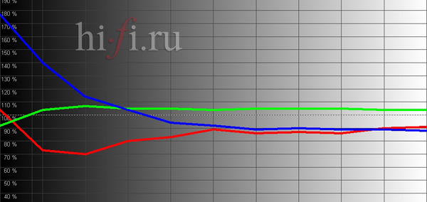

В процессе калибровки обнаружилась склонность Philips 40PFL9704H к холодным оттенкам. Превалирование синей составляющей помешало привести цветовую температуру к референсному значению 6500 K, но при просмотре реального видео эту особенность можно заметить лишь по легкому синеватому оттенку черных объектов. Высокая контрастность позволила дисплею легко преодолеть тест «чернее черного», регулировка уровня контрастности по линейке оттенков серого тоже не вызвала никаких проблем. Реальный видеоматериал порадовал знакомой по другим моделям компании цветопередачей. Кому-то она может показаться не слишком праздничной, а мне по душе фирменное спокойствие палитры и преобладание пастельных тонов. Благодаря такому подходу и кожа имеет вполне здоровый оттенок, не вызывая беспокойства по поводу аллергии или злоупотребления косметикой со стороны актеров и тем более актрис.
Системы Perfect Natural Motion и 200Hz Clear LCD отлично справились с обработкой движения и адаптацией материала стандартного разрешения к параметрам матрицы — пролет камеры над картой Средиземья в «Братстве кольца» получился более плавным, чем в исполнении Sharp LC-40LE700RU. Однако плееры Pioneer LX-BDP52 и Dune HD Base 3.0 сделали это еще лучше. Я в очередной раз не перестаю восхищаться работой системы Perfect Pixel HD, которая успешно вытягивает картинку даже стандартного разрешения до уровня HD. Противники ее использования акцентируют внимание на том, что фильм становится похож на телеспектакль, снятый на цифровую видеокамеру, и я, наверное, соглашусь с ними в той части, что современный камкордер способен дать куда более чистое и детальное изображение, чем оцифрованный с пленки материал. Обидно, что при столь богатых коммуникационных возможностях встроенный в Philips 40PFL9704H мультимедийный плеер наряду с показом фотографий JPEG и музыки в формате WAV и MP3 не предлагает еще и продемонстрировать видео высокого разрешения из контейнеров Matroska и файлов .ts и .m2ts. Зато звучание штатной акустики аппарата произвело очень хорошее впечатление.

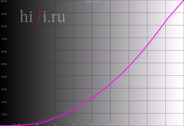

Широкий цветовой охват характеризуется незначительным смещением основных и промежуточных цветов от референсных координат. Сильная погрешность наблюдается лишь по зеленой компоненте, как у любого жидкокристаллического телевизора (рис. 1). Яркостный отклик практически точно совпадает с идеальной кривой (рис. 2). Баланс RGB-компонент был бы стабилен, если бы не преобладание синего цвета, которое особенно явно проявляется в темных участках изображения (рис. 3). Измеренная контрастность при отключенной системе управления динамической подсветкой самая высокая в тесте — 840:1.

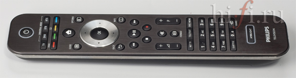

Плюсы: мощный и эффективный процессинг, естественная цветопередача, солидный пульт ДУ
Минусы: только цена
Выводы
Всем хорош телевизор Philips 40PFL9704H — приятная картинка, мощный процессинг, солидный дизайн и отделка дополнены у него цифровыми тюнерами и широким коммутационным арсеналом. Пятнами на солнце будут самая высокая среди участников теста цена при минимальной диагонали экрана и ограниченные возможности встроенного мультимедийного плеера

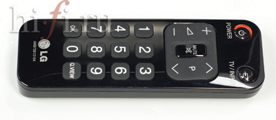

LG 42SL9000
Цена - 69 990 руб.

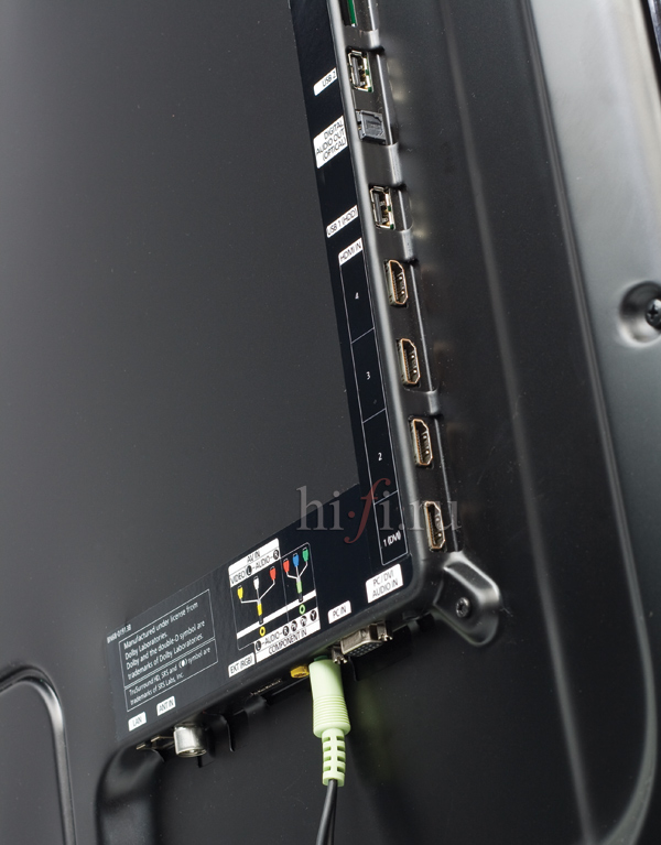

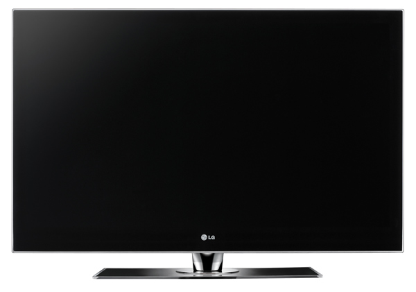

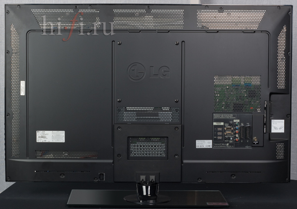

Телевизор LG 42SL9000 бесспорно взял бы приз зрительских симпатий за самый привлекательный дизайн, если бы в нашем конкурсе такой учредили. Да и по совершенству электронной начинки он бы поспорил за лидерство
Плоскопанельный телевизор наконец-то стал действительно плоским. На элегантной ножке установлен кусок тонированного стекла — именно так выглядит LG 42SL9000. Чтобы реализовать замысел дизайнеров, инженеры использовали торцевую светодиодную подсветку, поэтому возможности локального затемнения участков экрана здесь нет.
Стандартный эфирный тюнер дополнен у LG 42SL9000 цифровым модулем DVB-T, поддерживающим программы высокого разрешения в формате MPEG-4 H.264. Для меня остались загадкой мотивы разработчиков, расположивших коммутационную панель заподлицо с задней стенкой корпуса телевизора, в связи с чем все кабели, в том числе и силовой, приходится подсоединять перпендикулярно плоскости панели, поэтому при установке дисплея нужно предусмотреть позади него место для размещения кабельного хозяйства. Таким образом, с красивой идеей повесить LG 42SL9000 на стену, словно картину, придется распрощаться.
Встроенный мультимедийный плеер умеет считывать контент лишь с внешних USB-накопителей в системах FAT, FAT32 и NTFS, возможности интегрироваться в компьютерную сеть модель лишена. В то же время необходимо отметить одну из лучших в тесте реализаций этого дополнительного блока. Плеер не только обладает наиболее проработанным пользовательским интерфейсом, демонстрирует фотографии JPEG, проигрывает музыку в формате MP3 и воспроизводит ролики стандартного разрешения в DivX, но и поддерживает популярный контейнер Matroska, часто используемый для видео высокого разрешения, и файлы .ts. Правда, из двух кодеков, применяемых сегодня для кодирования HD видео, — VC-1 и H.264, телевизор понимает лишь последний.
Приступив к калибровке LG 42SL9000, я сразу обнаружил приятный сюрприз — интегрированные в системный софт средства настройки изображения. Набор классических таблиц и примеров их применения позволяет пользователю откалибровать телевизор без помощи специальных тестовых дисков. Отрадно и то, что мне удалось добиться практически идеальной цветовой температуры, которая составила 6700 K. Все тесты LG 42SL9000 прошел без проблем, но в процессе настройки я обратил внимание на неравномерность засветки экрана. Причем данная особенность проявлялась лишь на полностью черном поле. При прямом взгляде в центр панели правый и левый края казались значительно светлее центрального сектора. К счастью, при демонстрации фильмов этот эффект был незаметен.
Просмотр живого видео вызвал противоречивые чувства. С одной стороны, отмечу качественный процессинг, особенно при работе с материалом стандартного разрешения. Система предварительной обработки не только отлично скалировала картинку до показателей HD, но и тщательно отфильтровывала цифровой муар даже в тех кадрах, где шум присутствует в самом исходном материале. Благодаря алгоритму TruMotion 100 Hz прекрасно передавалось движение в динамичных сценах — панорама карты Средиземья была вовсе лишена подергивания. С другой стороны, я так и не смог добиться комфортной цветопередачи. Причем в отличие от других участников теста у LG 42SL9000 зеленая компонента RGB преобладала над остальными. В результате лица на экране приобретали нездоровый землистый оттенок. Кроме того, на фоне соперников телевизор не поразил глубиной воспроизводимого черного цвета.

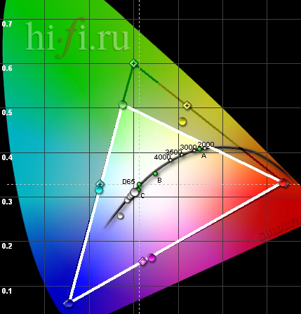

Ширина цветового охвата средняя по тесту. Следует отметить незначительное смещение основных и промежуточных цветов от референсных координат. Исключение составляет зеленая компонента, которая смещена существенно больше (рис. 1). Яркостный отклик практически совпадает с идеальной для видеоустройств кривой, не имея значительных провалов и насыщений (рис. 2). Баланс цветов ровный практически во всем диапазоне с незначительным преобладанием синего в темных участках (рис. 3). Цветовая температура стабильна и составляет 6700 К. Измеренная контрастность при отключенной системе управления подсветкой самая низкая в тесте — 250:1.

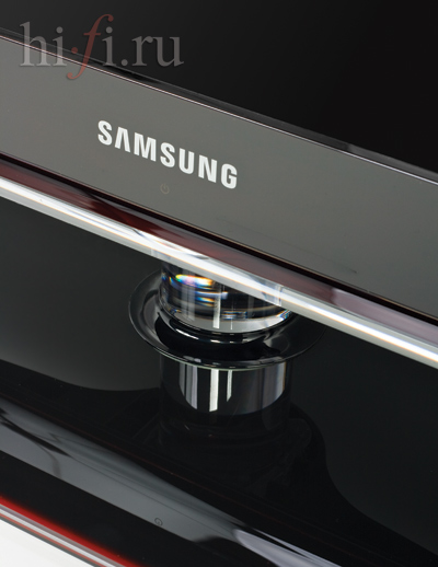

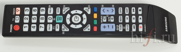

Samsung UE 40B7000WW
Цена - 74 990 руб.

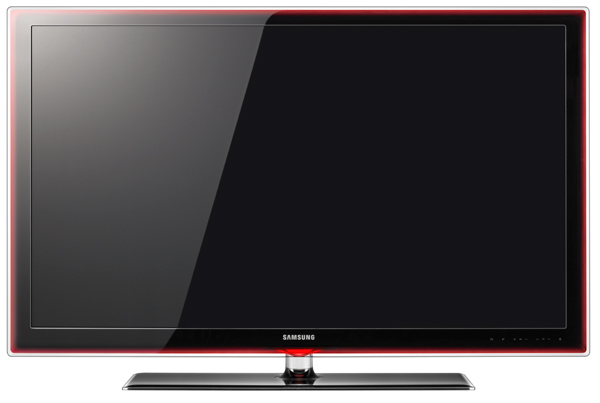

Компания Samsung впервые ввела в обиход термин «LED-телевизор», так что за неразбериху с этой категорией устройств нужно благодарить именно ее. И пока потенциальные покупатели пытаются вникнуть в суть проблемы, бренд оснащает светодиодной подсветкой все больше своих моделей

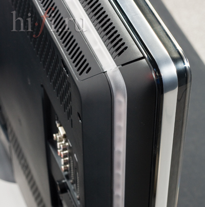

Представитель когорты сверхтонких аппаратов, глубина корпуса которых не превышает 3 см, Samsung UE40B7000WW оснащен подсветкой Edge LED, так что системы управления локальным затемнением здесь тоже нет. Вопросы подключения продуманы более тщательно — рабочие плоскости разъемов параллельны задней стенке, так что кабели не будут мешать при монтаже Samsung UE40B7000WW вплотную к стене. Помимо обычного аналогового тюнера на борту аппарата есть цифровые модули DVB-T и DVB-C, позволяющие принимать программы высокого разрешения в формате MPEG-4 H.264. Модель оснащена внутренней флеш-памятью объемом 2 Гбайт, которая содержит набор полезного софта, в том числе фотобанки по различной тематике, несколько игр, справочник кулинарных рецептов, обучающие программы для детей по английскому языку и многое другое. Кроме того, встроенный мультимедийный плеер умеет считывать контент из домашней компьютерной сети с серверов DLNA либо с внешних USB-накопителей в файловых системах FAT, FAT32, NTFS. Еще отрадно то, что он знаком с видео высокой четкости в контейнерах Matroska. Однако, как и у предыдущего аппарата, поддерживается лишь кодек H.264, а другой популярный компрессор VC-1 остался за скобками.

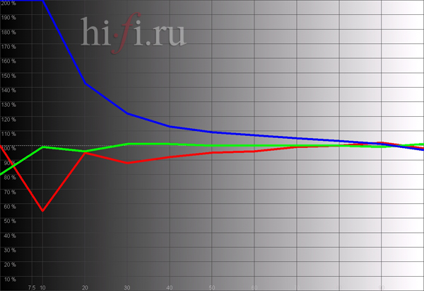

Первоначальная калибровка Samsung UE40B7000WW не вызвала каких-либо проблем. Тест «чернее черного» он преодолел при заводском значении яркости, а для отображения всех оттенков серого, вплоть до самых ярких градаций, достаточно было лишь немного поднять контрастность. Несмотря на то что здесь, как и у LG 42SL9000, использована боковая подсветка, никакой неравномерности на полностью черном экране обнаружить не удалось. Да и общий уровень черного тона показался достаточно глубоким даже при выключенной системе управления динамической подсветкой. Оценивая реальный видеоматериал, я отказался от использования функции автоматического управления контрастностью и искусственного усиления черного цвета, поскольку при их активации цветопередача теряла свою естественность. Впрочем, и при отключенных системах повышения контраста претензий к глубине черного тона на экране телевизора у меня не возникло.
Также необходимо отметить эффективную работу системы 100 Hz Motion Plus — панорамный пролет камеры над картой Средиземья был показан Samsung UE40B7000WW безукоризненно, лучше всех в тесте. Благотворно сказалась работа этой схемы и на видео высокого разрешения. В динамичном эпизоде ограбления банка из начала «Темного рыцаря» движения сохраняли четкость и плавность и лишь при спуске грабителей по тросу с крыши на крышу проявились небольшие артефакты, инициированные вмешательством 100 Hz Motion Plus. В целом эта технология уступает по эффективности лишь филипсовской Perfect Pixel HD, твердо удерживая серебро. Samsung UE40B7000WW предлагает праздничную, яркую картинку, которая наверняка найдет своих приверженцев среди тех, кто считает недостаточно выразительным пастельное спокойствие на экранах моделей Philips или Toshiba.
Встроенный мультимедийный плеер выделяется великолепным качеством демонстрации видео 1080p из контейнера Matroska. Удивительно, но Samsung UE40B7000WW делает это ничуть не хуже Dune HD Base 3.0. И очень жаль, что дисплей не знаком с кодеком VC-1, — это заставит в любом случае использовать отдельный медиапроигрыватель.

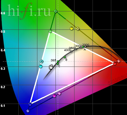

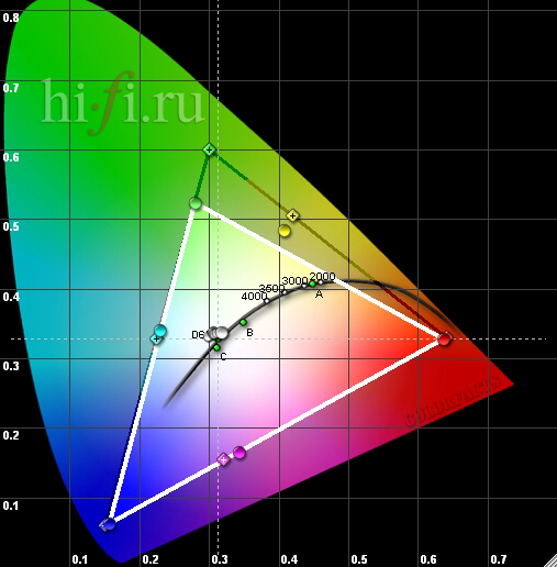

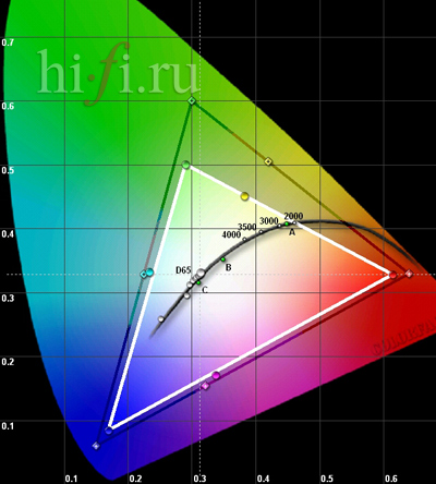

Цветовой охват заметно сужен по всем компонентам (рис. 1). Яркостная характеристика имеет незначительное насыщение на ярких тонах (рис. 2). Баланс компонент RGB нарушен существенной доминантой синего цвета, в особенности в темных участках (рис. 3). Измеренная контрастность при выключенной системе управления динамической подсветкой составила 770:1.

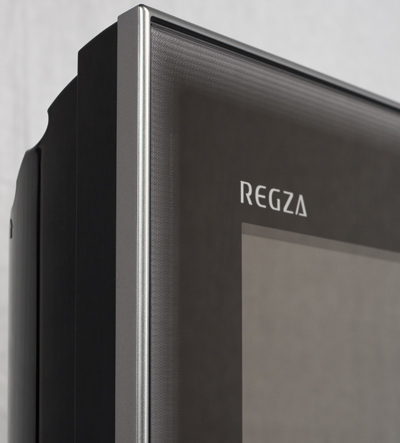

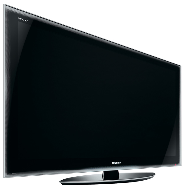

В каталоге компании Toshiba не нашлось телевизора с LED-подсветкой, экран которого был бы меньше 46 дюймов. Мы уже собрались отказаться от приглашения продукции бренда на тестирование, но обнаружили интересную особенность — Toshiba предлагает 46-дюмовую модель по цене 40—42 дюймовых конкурентов
Toshiba 46SV685DR представляет собой антитезу сверхтонким и невесомым детищам Samsung и LG. И дело не только и не столько в лишних 6 дюймах диагонали экрана — глубина корпуса здесь составляет 11 с лишним сантиметров, что почти вчетверо превышает толщину корейских моделей. Вес в 30 с гаком килограммов закрепляет достигнутый аппаратом успех в борьбе за почетный титул самого внушительного продукта в тесте. И тем не менее телевизор не выглядит громоздким. Закрывающее всю переднюю панель Toshiba 46SV685DR монолитное стекло в сочетании с элегантной подставкой сложной формы выглядит строго и дорого. В дисплее применена тыловая светодиодная подсветка с системой управления локальным затемнением, которую при желании можно отключить. Как и остальные модели, Toshiba 46SV685DR, кроме аналогового эфирного тюнера, оснащен цифровыми модулями DVB-T и DVB-C. Телевизор может быть интегрирован в домашнюю компьютерную сеть и умеет считывать мультимедийный контент с серверов DLNA, а также использовать внешние USB-накопители — для этой цели он оснащен портами Ethernet и USB, а также слотом для карт SD.

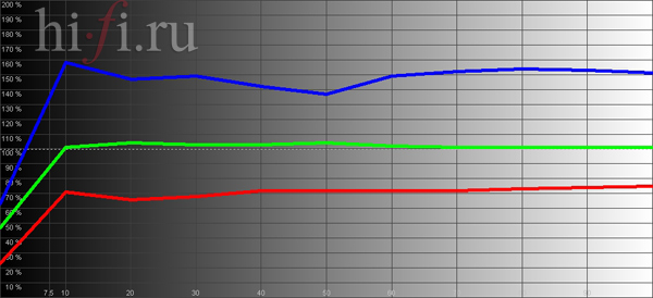

В процессе первоначальной калибровки выяснилась интересная особенность Toshiba 46SV685DR — это был единственный участник тестирования, чью цветовую температуру мы смогли загнать настройками существенно ниже референсного значения. Таким образом, вплотную приблизиться к значению 6500 K труда не составило. Сразу обратил на себя внимание ярко светящийся логотип бренда на нижней рамке корпуса. Если смотреть телевизор в темноте, то это яркое пятно отвлекает и раздражает. Быстро прогнав стандартный набор синтетических тестов, с которыми Toshiba 46SV685DR справился без проблем, мы перешли к испытаниям на реальных видеозаписях. Телевизор отличается великолепной палитрой — картинка на экране была естественна и спокойна. Это не пастельный подход Philips к цветопередаче, но и не карнавальное буйство красок, чем грешат многие конкуренты, — здесь достигнута золотая середина. Как следствие, мы имеем отменную проработку телесных оттенков, что жидкокристаллическим телевизорам обычно дается нелегко. Превосходных эпитетов заслужили также системы предварительной обработки видео Resolution+ и Active Vision M200, подготавливающие материал стандартного разрешения ничуть не хуже, чем соответствующие блоки наших проигрывателей Pioneer LX-BDP52 и Dune HD Base 3.0. Пролет камеры над картой Средиземья был показан плавно, без неприятного стробирования картинки. Фильмы с высоким разрешением Toshiba 46SV685DR представил на своем экране деликатно, в мягких тонах и с обилием деталей. По качеству процессинга HD-видео телевизор уступает лишь сопернику из каталога Philips.
Мультимедийный плеер встроен здесь чисто для галочки. Мало того, что он не воспринимает внешние накопители, размеченные в файловой системе NTFS, он еще и отказался воспроизводить любое видео, кроме роликов DivX стандартного разрешения. Впрочем, фотографии JPEG были продемонстрированы превосходно, чего не скажешь о видео, которое выводилось на экран без какой-либо обработки. С другой стороны, чтобы этот блок телевизора начал серьезно влиять на итоговую оценку, он должен полностью покрывать функциональность мультимедийного плеера, а ничего подобного не предлагал ни один из участников нашего соревнования.

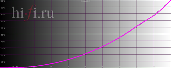

Цветовой охват достаточно широк. Следует отметить лишь досадное взаимное смещение синей и красной компоненты (рис. 1). Яркостной отклик имеет отклонения от референсной кривой, но в рамках допустимого (рис. 2). А вот баланс цветов, наоборот, равномерный в большей части диапазона (рис. 3). Измеренная контрастность с отключенной системой управления динамической подсветкой составила 700:1.

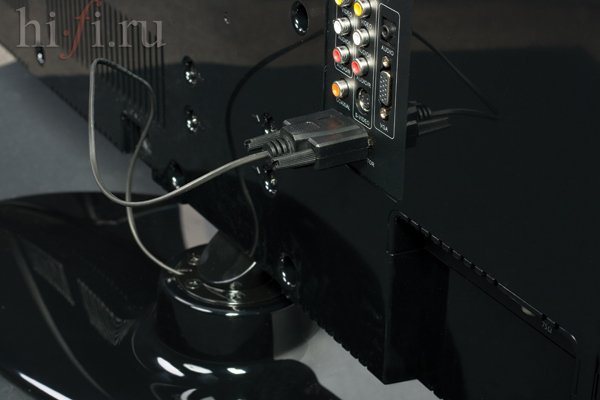

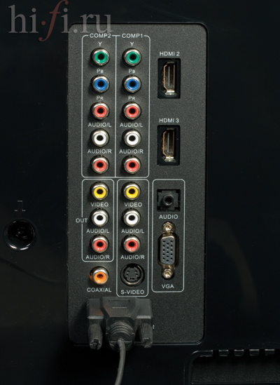

BBK LT4222HDL
Цена - 54 400 руб.

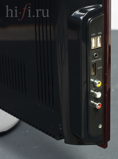

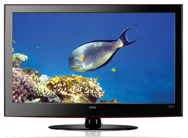

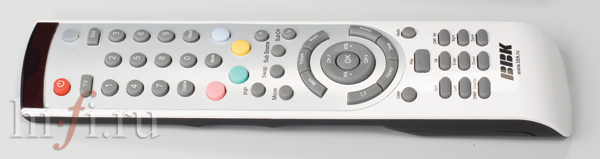

Матовая поверхность экрана телевизора в окружении багровых бликов глянцевой рамки вызывает ощущение, что мы имеем дело с премиальным продуктом. BBK LT4222HDL действительно возглавляет модельный ряд компании и впитал в себя все самые передовые ее достижения
Появление на рынке телевизора BBK LT4222HDL можно рассматривать как вызов. Эта компания стремится преодолеть очередную ступень в иерархии производителей потребительской электроники. Элегантный корпус в черном глянце с багровым отливом скрывает современную жидкокристаллическую матрицу высокого разрешения с тыловой светодиодной подсветкой. Более того, в тестируемом аппарате реализована система локального затемнения, повышающая контрастность картинки. Эксклюзивность продукта призвана подчеркнуть и поворотная подставка, которая оснащена управляемым с пульта ДУ сервоприводом. Среди участников нашего тестирования подобная функция встретилась лишь у представителя компании BBK. Помимо этого, модель выделяется из рядов конкурентов отсутствием цифровых эфирных тюнеров DVB-T и DVB-C, однако мультимедийный плеер здесь есть. Контент он может считывать с внешних накопителей в системах FAT, FAT32 или NTFS, для чего сбоку расположены два высокоскоростных порта USB 2.0. Телевизор BBK LT4222HDL  способен демонстрировать фотографии JPEG, проигрывать музыкальные файлы MP3 и воспроизводить видео в формате MPEG-4, более известном как DivX. Правда, им воспринимаются записи с разрешением не выше стандартных 720 x 576 точек.
Первое, на что я обратил внимание при калибровке BBK LT4222HDL, — работа системы управления локальным затемнением. Кстати, отключить ее мне не удалось. При выводе на черный экран небольшого светлого объекта вокруг него возникал заметный ореол, причем речь шла не о подсвечивании по контуру, а о светлом пятне приличного размера. Ничего подобного за все время тестирования мне видеть не приходилось. Очевидно, это связано с небольшим количеством управляемых зон локального затемнения. Безусловно, на реальном видеоматериале данный эффект будет проявляться значительно слабее.
Тест «чернее черного» BBK LT4222HDL преодолел при заводских установках яркости, а для полноценного отображения линейки оттенков серого понадобилось лишь слегка задрать уровень контрастности. В целом проблем с передачей черного тона у телевизора нет — его картинка отличается хорошей глубиной вкупе с детальной проработкой недостаточно освещенных участков.
При демонстрации записей стандартного разрешения проявилась основная проблема данной модели — цифровой шум. Даже при включенном шумоподавителе DNR уровень цифровых артефактов превышал аналогичный показатель у остальных участников теста. Нет, BBK LT4222HDL не добавляет помехи в исходный материал — он недостаточно эффективно борется с имеющимся мусором. К обработке движений тоже возникли претензии — во время панорамирования камерой карты Средиземья из «Братства кольца» картинка стробила. Перейдя к контенту высокого разрешения, я обнаружил, что телевизор BBK LT4222HDL не принимает родной для дисков Blu-ray сигнал 1080p / 24fps. HD-видео выглядело на экране BBK LT4222HDL намного приятнее стандартных записей, но телевизор и тут сохранял требовательность к исходному материалу, педантично отражая на экране все огрехи оцифровки. После исследования этого аппарата я узнал, что сцена на пляже, с которой начинается фильм «Через вселенную», заметно шумит.

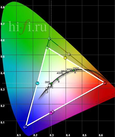

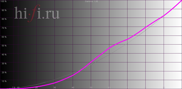

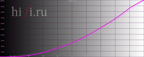

Цветовой охват заметно сжат в сравнении с другими участниками теста (рис. 1). Яркостный отклик тоже весьма далек от идеала (рис. 2). Баланс цветов стабилен во всем диапазоне яркостей, но смущает сильная разбалансированность компонент RGB (рис. 3). При этом цветовая температура завышена даже в самом теплом пресете и составляет 10 300 К. Высокое значение измеренной контрастности, равное 11 900:1, обусловлено работой системы управления динамической подсветкой, которую мы не смогли отключить.

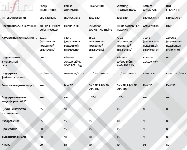

Итоговые выводы
Погас экран последнего участника нашего теста, и можно подвести некоторые итоги исследования. Прежде всего необходимо отметить, что светодиодная подсветка в буквальном смысле слова наглядно продемонстрировала свои преимущества в сравнении с люминесцентными лампами. Несмотря на обнаруженные недочеты, все модели отличались естественной цветопередачей и хорошей насыщенностью красок. Выбирая же тип светодиодной подсветки для своего будущего телевизора, необходимо четко определиться с приоритетами. Да, размещение излучающих элементов по торцам экрана позволяет делать удивительно элегантные аппараты, которые за счет минимальной толщины корпуса выглядят невесомыми и которые можно развешивать по стенам, подобно полотнам живописцев. На их фоне конкуренты с тыловой подсветкой выглядят пришельцами из прошлого. Однако, смирившись с немалой толщиной корпуса, мы получаем более контрастную картинку с глубокой насыщенностью цветов. В отличие от повсеместно встречающейся у видеопроекторов динамической диафрагмы IRIS, чья эффективность на реальном материале оставляет желать лучшего, система локального затемнения (Local Dimming) работает действительно уверенно. Таким образом, если главный критерий — наилучшее изображение, то выбор модели с тыловой подсветкой очевиден.
По качеству картинки я бы выделил телевизоры Philips 40PFL9704H и Toshiba 46SV685DR. Первый традиционно порадовал спокойными и натуральными красками, превосходной детализацией кадра и глубоким черным цветом, второй обратил на себя внимание правильным балансом белого и естественностью воспроизведения телесных оттенков при высоком уровне контрастности. Приятно отметить прогресс систем предварительной обработки изображения — все участники теста, за исключением BBK LT4222HDL, играючи справились с материалом стандартного разрешения. В этой части хотелось бы выделить Philips 40PFL9704H за прекрасное обращение с HD-видео и Samsung UE40B7000WW, который лучше других демонстрировал кино с обычных DVD.
Необходимость оснащения телевизора полноценным мультимедийным проигрывателем для меня достаточно сомнительна. Тем не менее лидерами в этом смысле оказались модели Samsung UE40B7000WW и LG 42SL9000, без проблем одолевшие файлы MKV с видео высокого разрешения.
Выявить победителя в нашем тесте было очень непросто. Большинство участников финишировали, что называется, ноздря в ноздрю, а фотофиниш в подобных состязаниях не предусмотрен. Наиболее сильное впечатление произвел самый дорогой телевизор с самым маленьким экраном — Philips 40PFL9704H, но победу мы отдаем Toshiba 46SV685DR, который при сравнимом качестве картинки предлагает диагональ 46 дюймов, причем дешевле.
