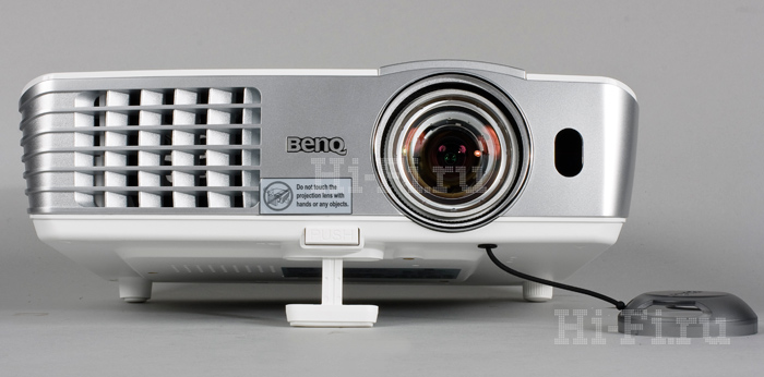

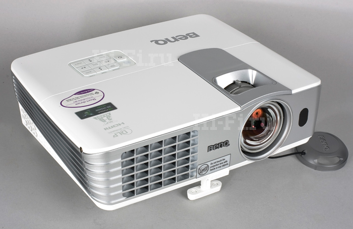

BenQ MS612ST — уникальный для своей стоимости аппарат. И не только потому, что он способен демонстрировать 3D-картинку. Дело прежде всего в том, что в нем установлен сверхкороткофокусный объектив, оснащенный трансфокатором. Обыкновенно короткофокусные устройства лишены всякого зума из-за сложности организации последнего в широкоугольном объективе — и сконструировать непросто, и изготовление обойдется недешево. Но у новинки BenQ при возможности формировать изображение диагональю 55 дюймов с расстояния всего 1 м есть еще и 1,2-кратный зум, которым другие производители снабжают обычные и даже кинотеатральные модели, предлагаемые по гораздо большей цене. Зачем же такой объектив в недорогом проекторе? Да чтобы сомнений в его выборе не возникало! Ведь сверхширокоугольный объектив создан именно для удобства презентаций. С подобной оптикой их проведение требует совсем немного места — аппарат можно даже просто положить на тумбу непосредственно перед экраном и свободно ходить рядом, показывая, словно на доске, те или иные объекты и не отбрасывая при этом смешных теней. К тому находиться перед экраном еще и безопасно — из-за большого угла проекции луч от проектора не будет попадать в глаза.

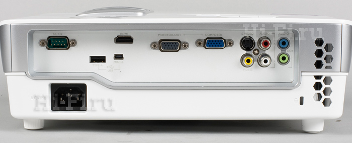

Необычный объектив, впрочем, не единственная деталь BenQ MS612ST, помогающая повысить наглядность презентаций. Во-первых, у него есть нормальная аудиосистема с относительно крупным динамиком и усилителем мощностью 10 Вт, что позволяет обойтись без дополнительных колонок при показе небольших роликов, не насилуя при этом акустику ноутбука, — она для такого вообще не годится. Во-вторых, не обязательно иметь под рукой видеокабель для связи с компьютером — подсоединиться к персоналке можно просто посредством USB-провода, причем проектор становится тогда вторым монитором, изображение на котором будет автоматически адаптировано по разрешению. В-третьих, BenQ MS612ST способен подключиться к одному или нескольким компьютерам по Wi-Fi через опциональный адаптер. В-четвертых, при желании презентацию нетрудно провести вообще без ноутбука — проектор умеет сам отображать графические файлы в JPG и PNG с USB-флешки или диска. Более того, для облегчения управления к его порту USB можно подключить стандартную клавиатуру и мышь.
Наконец, для показа любых изображений с максимальным качеством аппарат оборудован разъемом HDMI, через который он воспроизводит даже видеосигнал Full HD c Blu-ray-проигрывателей, несмотря на то что сам обладает разрешением 800 х 600 пикселей. А еще терминал HDMI служит для подключения к компьютеру в целях показа 3D. Модель поддерживает протокол DLP Link для формирования картинки и сигналов синхронизации со стандартными очками системы Xpand. И полностью совместима с технологией NVIDIA 3D Vision, позволяя не только демонстрировать объемные статичные изображения, но и смотреть 3D-фильмы и играть в 3D-игры, правда только с компьютера: трехмерный материал с PlayStation3 или Blu-ray-плееров проектор не показывает.

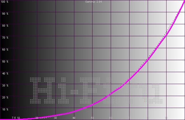

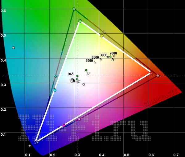

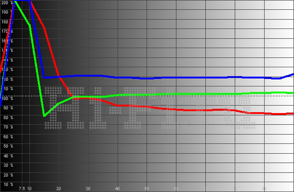

Изначально проектор настроен на формирование более яркого изображения, чем обычно, что необходимо для презентаций в освещенных помещениях и для 3D. При попытке отрегулировать его для работы в затемненном помещении с показом в видеорежиме всех оттенков серого яркость снижается в несколько раз — до отметки 50,88 кд/м2, а уровень черного падает до 0,004 кд/м2. Контрастность в таком случае составляет 12 700:1. На малой яркости цветовые фильтры используются не столь эффективно, что выражается в суженном цветовом охвате (рис. 1), уменьшение насыщенности оттенками особенно заметно в зеленой и красной областях. Это, по всей видимости, сказывается и на неровности цветового баланса. Однако превалирование синей составляющей — результат изначальной калибровки проектора, очевидно направленной на повышение субъективной яркости белых участков изображения, столь необходимой в презентациях.
