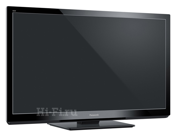

Фотографии не могут в полной мере показать, как выглядит Panasonic TX-PR50GT30. Перемен вроде бы минимум, только рамка вокруг экрана стала тоньше. Однако вживую впечатление совсем другое. Прежние аппараты были тяжеловесны, а из-за полукруглых в сечении и широких, будто распухших, рамок казались толще, чем на самом деле. При взгляде же на нашего гостя сразу вспоминаешь… новый iPhone 4. Такие же абсолютно плоские фронтальные поверхности и небольшие скругления по углам, такая же тонкая стальная лента по внешнему периметру. Внизу — чуть заметная полоска с выводом звуководов от динамиков и лаконичная подставка, будто парящая в сантиметре над столом. И никаких украшательств! Идеальный дизайн. Кстати, в отличие от моделей VT30 здесь рамка не объединена с передним стеклом в единое целое. Рабочая часть экрана открыта и благодаря специальному фильтру (High Contrast Filter) бликует даже меньше, чем ЖК-панели, что в немалой степени способствует улучшению контрастности изображения.

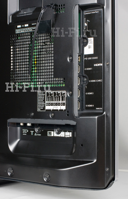

Задняя панель не столь аскетична, зато предельно функциональна. Чтобы уменьшить толщину корпуса (а в большей его части она не превышает 3,7 см) и отступ при настенном креплении, для разъемов сделаны ниши, причем для каждой группы свои. Все четыре входа HDMI, слоты для карт (CI и SD) и один порт USB расположены в боковой нише, еще два разъема USB для постоянно подключаемых устройств вроде Wi-Fi-адаптера — в маленькой задней, а нижнюю занимают сетевое гнездо Ethernet, оптический выход, антенные и аналоговые входы. Все последние организованы на оригинальных уменьшенных разъемах (вроде мини-джека для компонентного видео), и подключаться к ним обязательно нужно через переходники. При единстенном антенном входе телевизор оснащен двумя тюнерами: для эфирного ТВ и для кабельного, при этом принимаются как аналоговые трансляции, так и цифровые по стандартам DVB-T (эфир) и DVB-C (кабель).

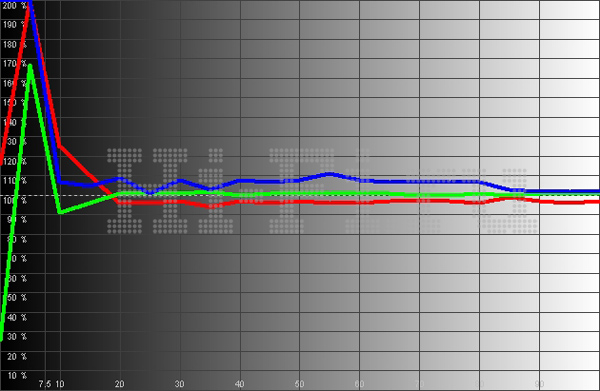

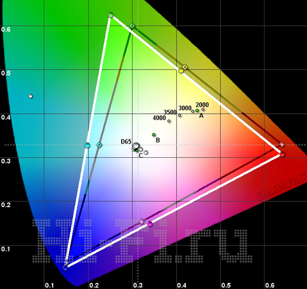

При отображении черных предметов Panasonic VIERA TX-PR50GT30 гасит пиксели под ними, и, соответственно, уровень яркости составляет 0,000 кд/м2. Яркость белого зависит от площади объекта (как у всех «плазм»). На белом экране — 44,8 кд/м2, на 1/9 площади – уже 170 кд/м2. Поэтому даже на шахматном поле (ANSI) контрастность бесконечна. При этом видны и корректно отображаются все градации (рис. 2). Цветовой охват очень широкий (рис. 1), крайние точки выходят за пределы стандартного треугольника, отчего линия между красным и зеленым проходит со смещением. Промежуточные же цвета (голубой, желтый) смещения почти не имеют. Цветовой баланс (рис. 3) при настройке температуры «теплый» решительно идеален, стабилен и уравновешен. Цветовая температура равна 6700 К.
