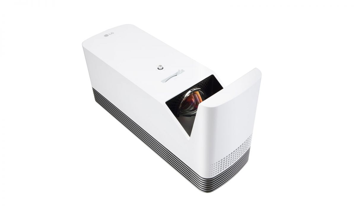

Начнем с того, что это лазерный проектор. Точнее с лазерно-фосфорным источником света вместо традиционной лампы высокого давления и светодиодов. Он в 1,5 раза ярче самой яркой ультракороткофокусной модели от LG, но имеет срок жизни у источника света в 20 000 часов. То есть его можно смотреть, как телевизор, несколько лет подряд, не переставая.

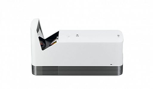

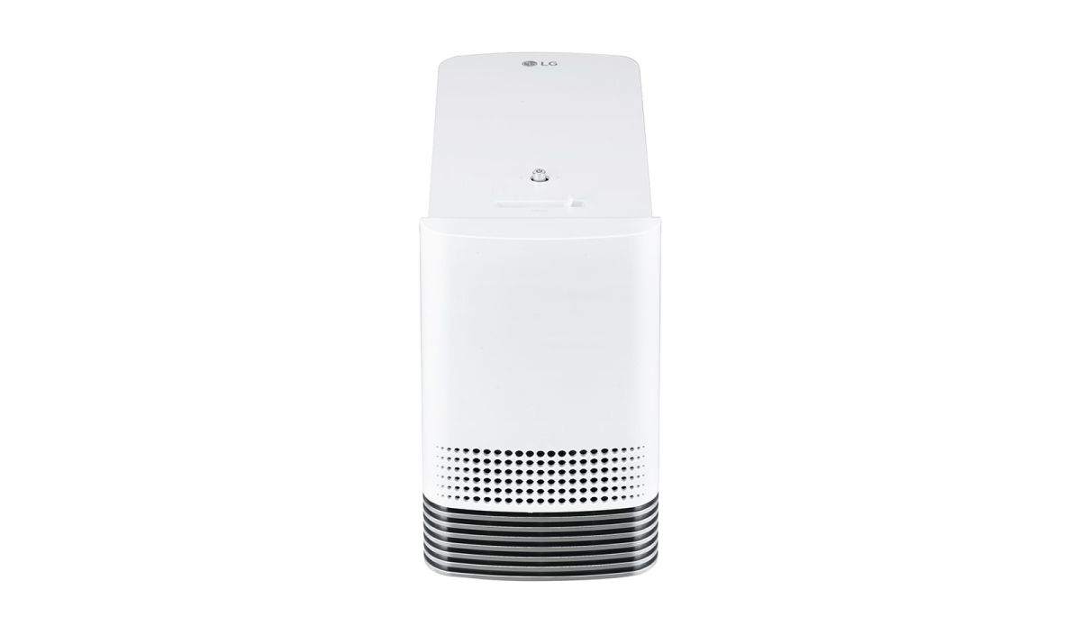

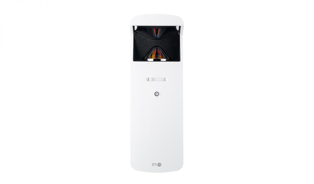

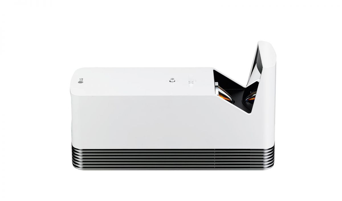

Но главное его преимущество в том, что он несравнимо компактнее телевизора. Его не положишь в дамскую сумочку или карман пиджака, но он в отличие от телевизора он легко убирается в шкаф и перемещается вместе с вами на дачу, не занимая весь багажник. И пусть вас не смущают ни вид, ни габариты из приведенных характеристик. При просмотре в поле зрения будет попадать лишь торец этого вытянутого устройства. А длина нужна ему собственно для обеспечения проекции. Ведь это ультракороткофокусный проектор. Если прижать его вплотную к поверхности, служащей у вас экраном, то он сформирует картинку с диагональю 55 дюймов. Уже немало, неправда ли? А если отодвинуть лишь на 8 см, то диагональ увеличится уже до 90 дюймов! Если же на 20 см – 120 дюймов! То есть по масштабу с телевизором никак не сравнить. Таких телевизоров нет и никогда не будет за вменяемые деньги.

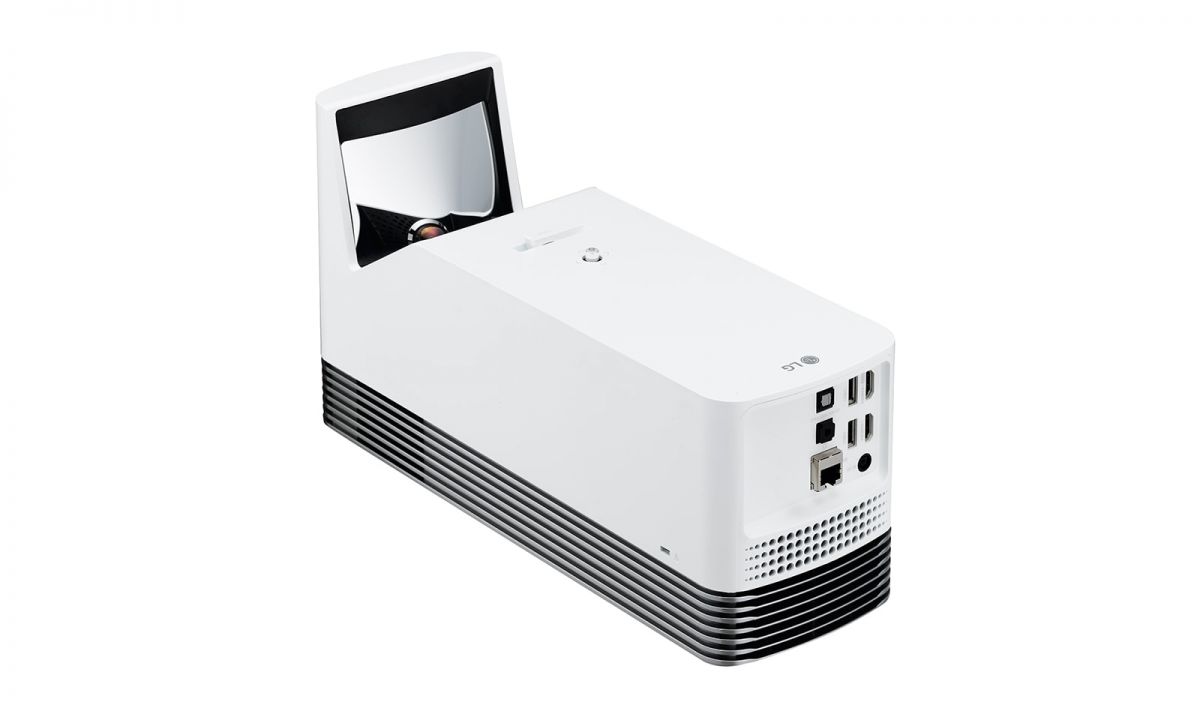

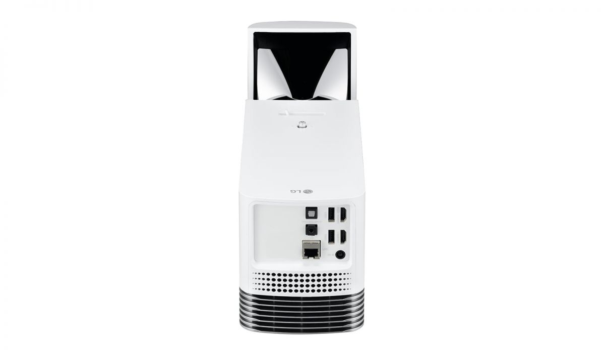

Но даже если есть деньги на большой телевизор, установить его будет сложнее, чем этот проектор. Ему нужен лишь стул, столик, полка или тумбочка перед экраном или светлой стеной и питание в полутора метрах от этого места. Все! Никаких плееров, приставок, ресиверов ему, как и современному телевизору не нужно – он абсолютно самодостаточен. Конечно, при желании все перечисленное к нему можно подключить, для чего есть все необходимые входы, а HDMI-порты представлены вообще в двойном количестве, но в принципе все это, повторю, не нужно. Мало того, что у проектора есть собственный мультимедийный плеер, он еще и наделен полноценной Smart TV-системой WebOS с доступом к сотням видеоприложений, играм и сервисам с развлекательными программами. Подключаем проектор к Wi-Fi и вперед! Нет у него только классического ТВ-тюнера для приема эфирных программ. Но, во-первых, при наличии интернета он и не нужен – большинство каналов имеют приложения с on-line-трансляциями. А во-вторых, при необходимости его легко докупить – стоит внешний тюнер сегодня сущие копейки. Кстати, потратиться на него имеет смысл – он может понадобиться на даче для просмотра футбольных матчей. Причем эффект от такого просмотра будет будет покруче похода в кино на любой блокбастер – проверено! Судя по опросам, футбол на 100-дюймовом экране смотрели не многие, а зря.

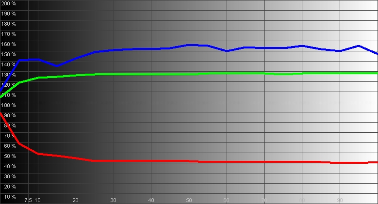

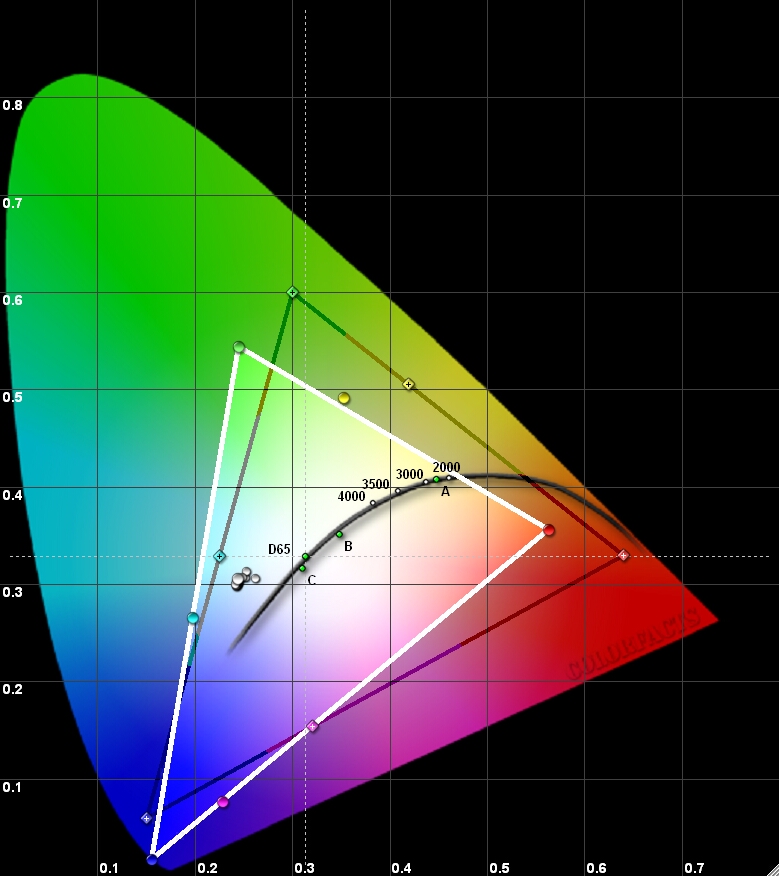

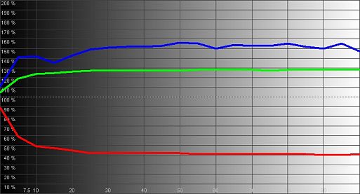

В отличие от Smart-телевизоров LG в этом проекторе настройки качества изображения весьма ограничены – можно выбирать цветовой профиль и температуру. Мы приведем данные измерений, сделанных в режиме Кино, обладающего цветопередачей, наиболее близкой к естественной. При его выборе цветовой охват (рис.1) по площади близок к ВТ.709, но все контрольные точки в нем имеют смещение. Причем координаты синего находятся за пределами локуса, что говорит о том, что чистый синий цвет генерируется лазером напрямую, как и у других лазерных DLP-проекторов. Несмотря на выбор теплой цветовой температуры, цветовой баланс (рис.3) имеет огромное смещение в синеву, отчего цветовая температура в почти всегда зашкаливает за отметку в 13000К.
Яркость белого при развертывании изображения до рекомендуемых 90 дюймов по диагонали составила 260,44 кд/м2. Уровень черного – 0,531 кд/м2. То есть натуральная контрастность изображения при таких условиях составляет 485:1.
