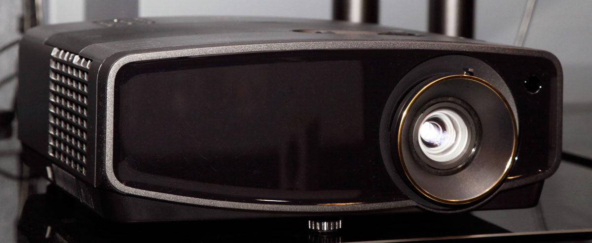

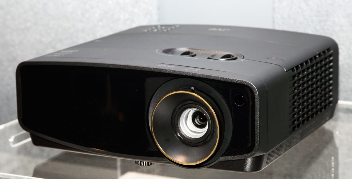

Мы говорим JVC и подразумеваем D-ILA, мы говорим D-ILA и подразумеваем JVC. Технология формирования изображения D-ILA, разработанная японской фирмой, позволяет добиться высочайшего качества изображения с рекордной контрастностью без всяческих ухищрений типа динамической диафрагмы объектива. Одна печаль – кинотеатральные проекторы, базирующиеся на этой технологии, всегда были дороги, а с наступлением эры 4K HDR цены на них улетели буквально в космос. Чтобы не отрываться от народа компания JVC выпустила более доступную модель LX-UH1 на базе микрозеркальной технологии DLP.
4K HDR DPL-проектор JVC LX-UH1

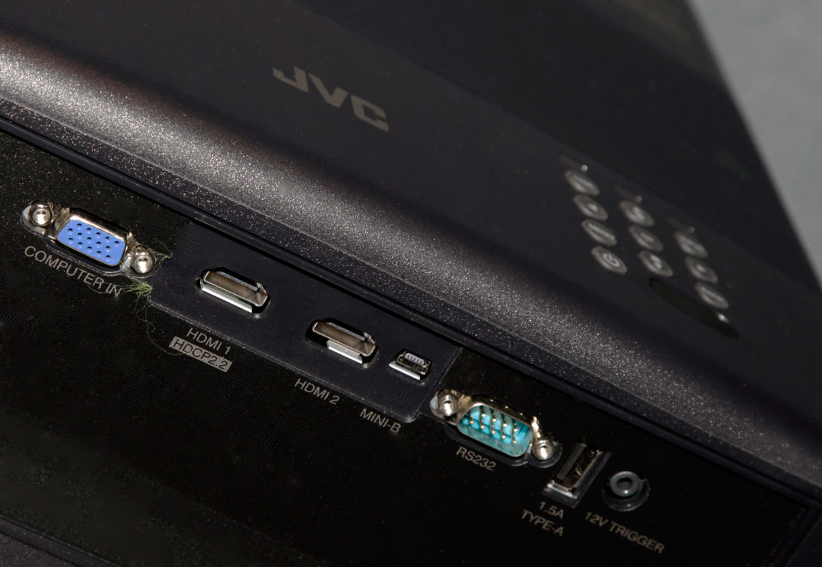

Справедливости ради, в производственной гамме JVC уже довольно давно есть микрозеркальные проекторы, но все они имеют разрешение Full HD. Модель JVC LX-UH1 стала первым DLP-проектором JVC с разрешением 4К Ultra HD и поддержкой современных технологий HDR10 и HLG. Кроме того, аппарат обеспечивает в нормальном режиме работы лампы яркость 2000 Люмен, чего вполне достаточно для формирования яркой и сочной картинки даже при невозможности обеспечить полное затемнение кинозала. Для приема видеосигнала 4К Ultra HD HDR предусмотрен порт HDMI версии 2.0a с поддержкой спецификации защиты авторского контента HDCP 2.2. То есть, проектор без проблем будет работать с современными проигрывателями дисков Ultra HD Blu-ray. Второй порт HDMI версии 1.4b может быть использован для подключения источников с разрешением Full HD. По заверениям производителя проектор демонстрирует довольно высокий уровень контрастности 100 000 : 1, правда, с включенной динамической диафрагмой. Для своего ценового сегмента это очень хороший результат.

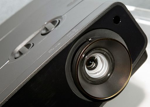

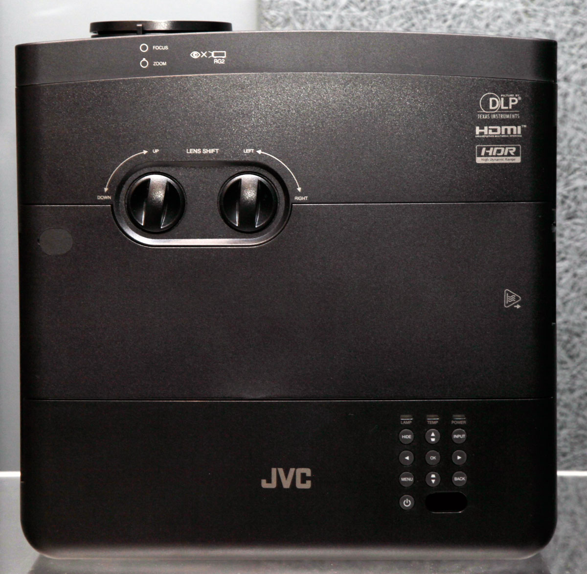

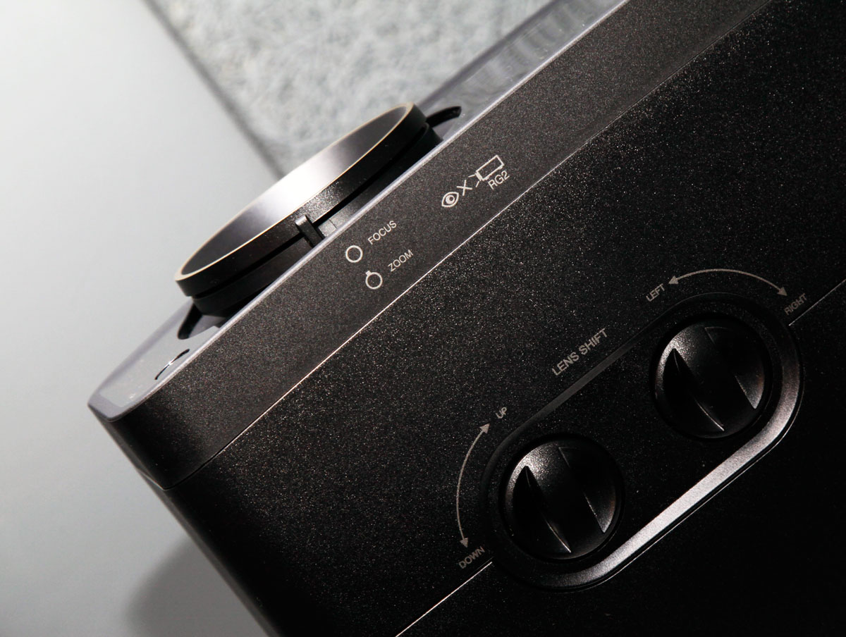

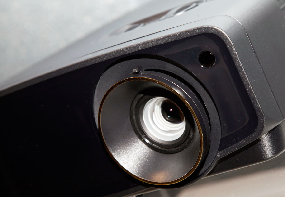

Немаловажно, что JVC LX-UH1 выполнен в компактном корпусе и отличается небольшим весом (менее 5 кг), что существенно упрощает его использование как в стационарном варианте, так и в мобильном. Удобству инсталляции также способствует гибкая оптическая система, позволяющая сдвигать изображение в довольно широких пределах (±60% по вертикали, ±23% по горизонтали), причем горизонтальный сдвиг картинки не часто можно встретить в DLP-проекторах. Короткофокусная оптика и довольно солидный запас зумирования позволяют использовать проектор как в сравнительно небольшой городской квартире, так и в просторном кинозале загородного дома. Все регулировки оптической системы делаются вручную, что, впрочем, совершенно нормально для данного ценового сегмента. Честно говоря, моторизованная оптика — это, конечно, приятно, но совершенно некритично, особенно при стационарном монтаже проектора на потолочном подвесе или при установке на полку на стене. Все регулировки в этом случае проводятся один раз, и вполне выполнимы в ручном режиме. Поэтому, если отказ от моторизованной оптики позволяет немного уменьшить цену проектора, этим определенно стоит воспользоваться.

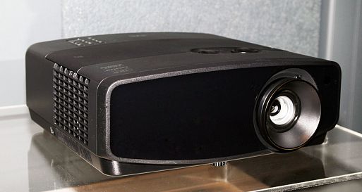

Кстати, цветная картинка здесь также формируется способом, описанным выше. То есть, необходимая скорость работы зеркал должна быть просто сумасшедшей. И сборки от Texas Instruments справляются с этой непростой задачей. В паре с DMD-чипом работает 6-сегментное цветовое колесо RGBRGB без белого сектора, часто используемого в презентационных проекторах для повышения общей яркости картинки за счет снижения ее контрастности. Источником света служит привычная проекционная лампа высокого давления мощностью 240 Ватт. От конкурентов модель отличает повышенный ресурс работы этой лампы – в нормальном режиме работы она по заверениям производителя прослужит 4 тысячи часов, а в экономичном – до 10 тысяч, что превышает все привычные нормы.

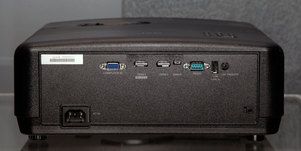

Тип – 4K HDR DLP-видеопроектор для домашнего кинотеатра | Название – JVC LX-UH1 | Цена – 149 900 руб. | Формат – 16:9 | Матрицы: тип, размер (дюймов) – 1 х TI DLP470TE; 0,47"; физическое разрешение 1 920 x 1 080 пикс. | Разрешение изображения, пикс. – 3 840 x 2 160 (e-shift) | Цветовое колесо – RGBRGB | Тип лампы – NSH | Мощность лампы, Вт – 240 | Световой поток, ANSI-лм – 2 000 (в режиме Normal) | Ресурс лампы, ч – 4 000 (в режиме Normal) / 10 000 (в режиме ECO) | Поддержка – HDR10 (EOTF), Hybrid Log Gamma, BT.2020, Rec.709 | Контрастность – 100 000 : 1 (с динамической диафрагмой) | Минимальное фокусное расстояние для проецирования на 106 дюймов, м – 3,2 | Сдвиг изображения – ручной - по вертикали: 60%, по горизонтали: 23% | Видеовходы – HDMI 2.0a HDCP 2.2 (1), HDMI 1.4а HDCP 1.4 (1), VGA DB15 | Управление – RS232, minijack триггер 12В, USB type A (питание), miniUSB type B (обновление прошивки) | Уровень шума, дБ – 33 (в режиме Normal) / 29 (в режиме ECO) | Потребляемая мощность, Вт – 370 (максимальная) | Габариты, см – 33,3 x 13,5 x 33,2 | Масса, кг – 4,8
