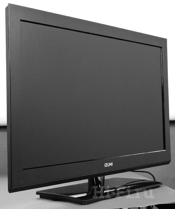

Компания Izumi в подобной ситуации поступила наоборот, и, судя по всему, не случайно. В модели TLE32H300B вместо ламповой реализована так называемая торцевая LED-подсветка панели с расположенными по периметру светодиодами, что позволило уменьшить толщину корпуса до 3,8 см. Но при этом сама ЖК-панель имеет разрешение 1366 х 768 пикселей, то есть соответствует классу HD ready, а не Full HD, как у большинства LED-аппаратов. Можно ли считать это недостатком? Даже если пустить идеальную картинку с Blu-ray и сесть не вплотную к экрану, а, как обычно, в 2—3 м от него, разница в детальности с моделью Full HD той же диагонали окажется исчезающе малой, а на обычных фильмах в HD ее просто не будет.

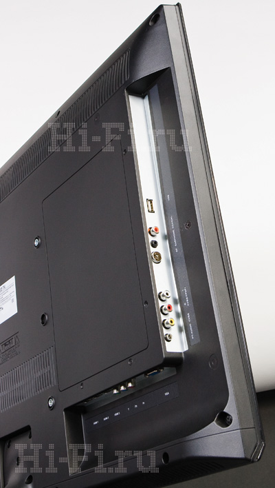

Зато преимущество в толщине видно очень хорошо. Конструкторы позаботились не только о том, чтобы телевизор и сам по себе выглядел тонким и изящным, но и сделали все, чтобы при настенном креплении он не слишком выдавался вперед. При желании его можно повесить фактически вплотную к стене: задняя часть корпуса не имеет выступов, место под стандартное крепление VESA находится в той же плоскости, а все разъемы, включая вилку питания, расположены в небольшой нише и развернуты вниз и вбок.
Разъемов для подсоединения к источникам у модели вполне достаточно: есть все аналоговые, в том числе компонентный вход и VGA, плюс два HDMI, через которые аппарат принимает сигнал с разрешением вплоть до 1080р. Для облегчения коммутации с AV-ресиверами старых поколений присутствует еще коаксиальный цифровой выход. Имеющийся же на коммутационной панели порт USB предназначен только для обновления ПО и воспроизведения фотографий с флешек — телевизор даже файлы DivX не читает.

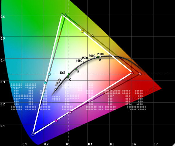

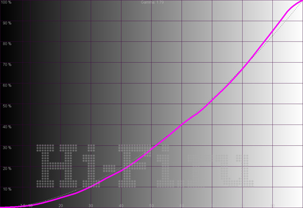

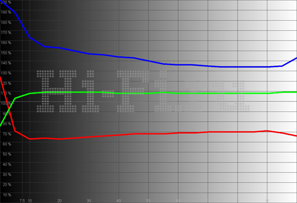

Заводские настройки модели не идеальны. Если снизить контраст до 54 пунктов, а значение яркости поднять до 52 и установить теплую цветовую температуру, то картинка будет близка к оптимальной. Яркость при этом получается весьма высокой — 289 кд/м2, а контрастность фактически не уменьшится и останется на уровне лучших ЖК-моделей без распределенной подсветки — 1097:1. Цветовой охват достаточно широк и не сужен относительно референсного, но промежуточные цвета заметно смещены, особенно желтый и лиловый (рис. 1). Причина в завышенном уровне синей составляющей в балансе цветовых компонент, вследствие чего даже при «теплом» пресете цветовая температура в большей части диапазона яркостей составляет более 10 500 K, а в темных участках вообще уходит за пределы измерений (рис. 3).
