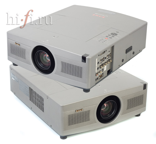

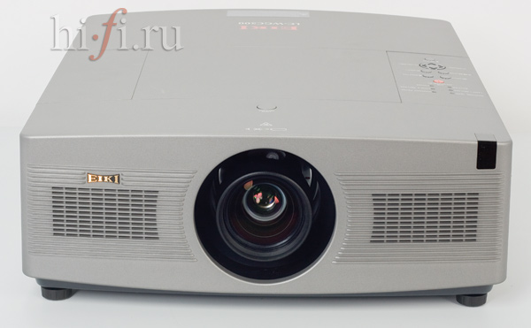

Искать подходящий аппарат, то есть такой, у которого значение светового потока превышает 3000 ANSI-лм, придется среди профессионального оборудования — бытовые устройства с подобными характеристиками практически не встречаются. И в каталоге компании EIKI имеются модели соответствующего класса, рассчитанные именно на демонстрацию видео. Самая доступная их них, LC-WGC500A, обеспечивает яркость 5000 ANSI-лм, чего вполне достаточно, чтобы абстрагироваться от проблем затемнения комнаты. Разумеется, противостоять прямым солнечным лучам, падающим в окно, этот проектор не в силах, но в таких условиях вряд ли кто-нибудь станет смотреть и плазменный телевизор.

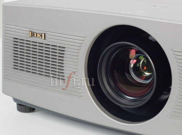

Профи-статус подразумевает наличие у EIKI LC-WGC500A широких возможностей по выбору места его расположения относительно экрана. Штатный объектив оборудован сервоприводами не только для регулировки фокуса и зумирования, но и для сдвига изображения как по вертикали, так и по горизонтали. Кроме того, для аппарата предлагается целое семейство сменной оптики. К примеру, варьируя объективы, можно добиться покрытия 106-дюймового экрана с дистанции от 1,82 до 26 м. Профессиональная ориентация EIKI LC-WGC500A проявляется и в использовании двух проекционных ламп в режиме горячей замены. Конечно, по уровню шума системы охлаждения модель не может тягаться со своими бытовыми собратьями, но 32 дБ в экономичном режиме работы лампы — прекрасный результат для устройства со столь значительным световым потоком. EIKI LC-WGC500A поддерживает все распространенные форматы видео, в том числе 1080p / 24 fps, применяемый при кодировании дисков Blu-ray. В полностью затемненном помещении нашей лаборатории при выводе черного поля на весь экран была отчетливо заметна засветка полотна. Однако при просмотре реального видеоматериала в силу высокого общего уровня яркости и контрастности картинки этот эффект практически не ухудшал впечатление. Проектор отличается естественной цветопередачей и неплохим встроенным видеопроцессором, адаптирующим сигнал к параметрам матриц.

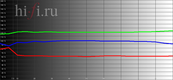

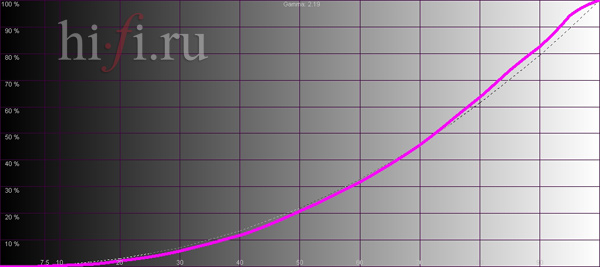

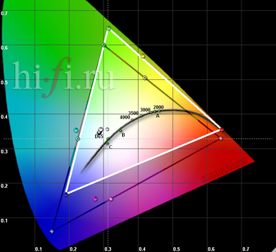

Цветовой охват проектора достаточно широк, хотя координаты опорных цветов существенно смещены. Баланс белого тяготеет к холодным оттенкам даже в наиболее подходящем для просмотра кино режиме real (рис. 1). При этом немного завышенная цветовая температура остается практически постоянной во всем диапазоне яркостей вплоть до самых низких значений. Отклонения гаммы от референсной кривой находятся в пределах нормы (рис. 2).

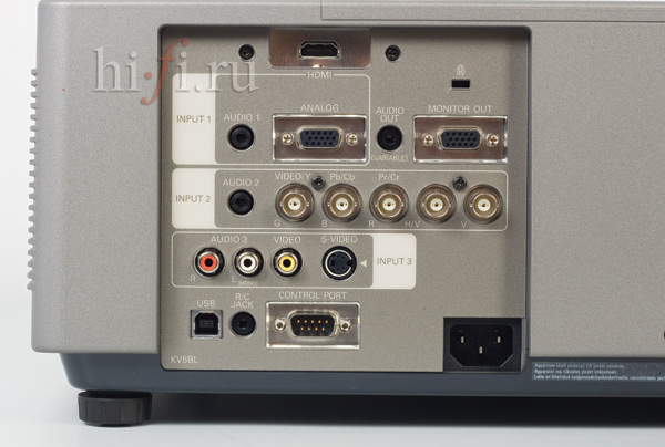

Тип – ЖК-видеопроектор | Название – EIKI LC-WGC500A | Формат – 16:9 | Матрицы: тип, размер (дюймов) – TFT Active Matrix type; 0,95 х 3 | Разрешение, пикс. – 1280 x 800 | Световой поток, ANSI-лм – 5000 | Контрастность – 3000:1 | Минимальное фокусное расстояние для проецирования на 100 дюймов, м – 3 (со стандартным объективом) | Сдвиг изображения – по вертикали: 50%, по горизонтали: 15% | Видеовходы – композитный, S-Video, компонентный, VGA D-sub15, HDMI | Уровень шума, дБ – 32 (в экономичном режиме лампы) | Габариты, см – 45,1 х 17,5 х 55 | Масса, кг – 15,4
