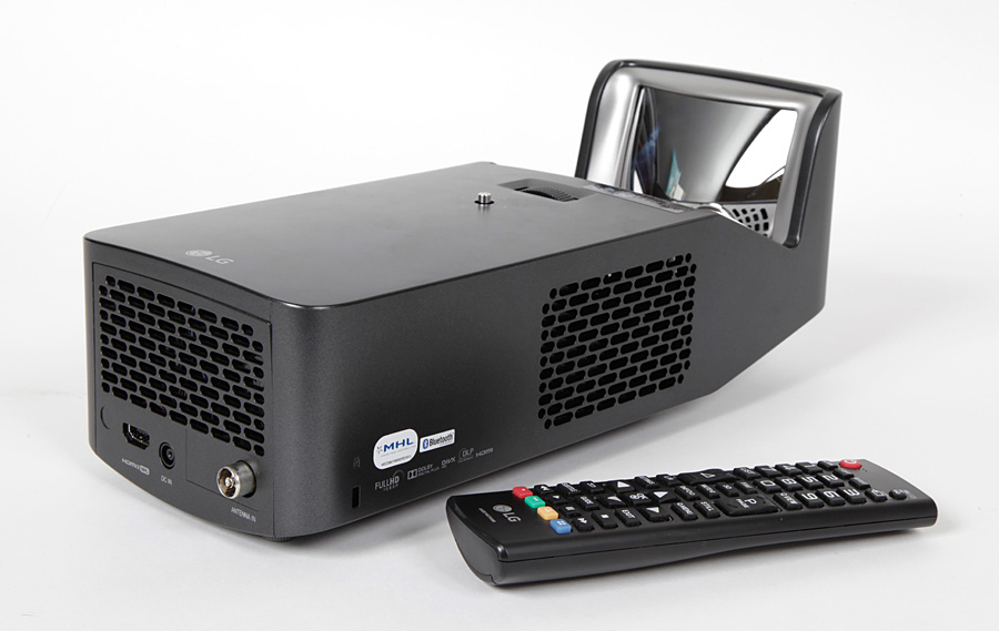

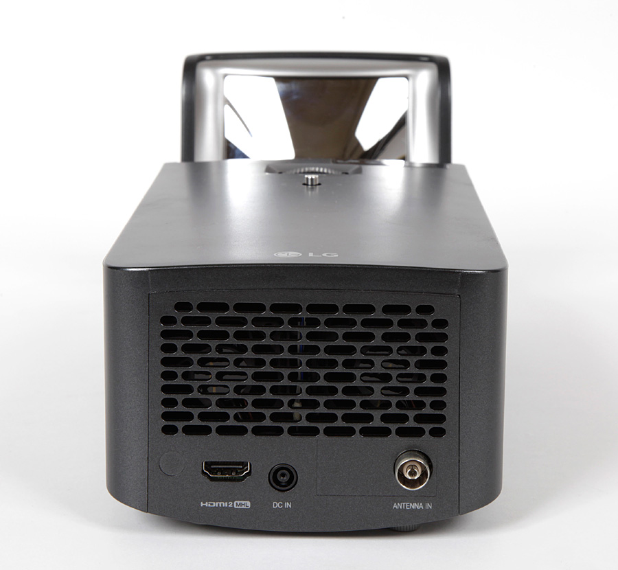

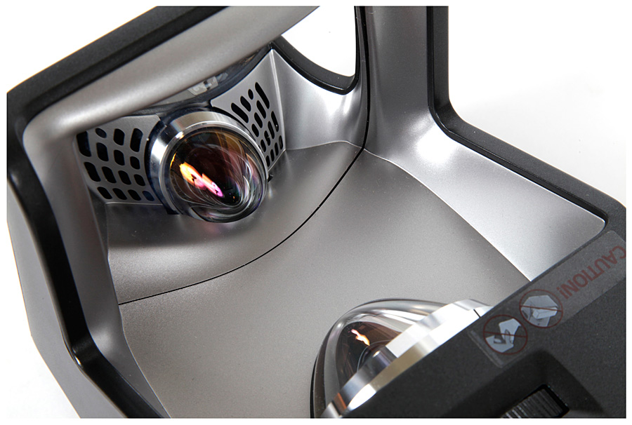

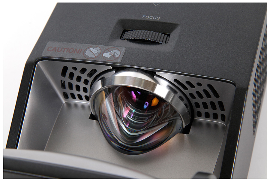

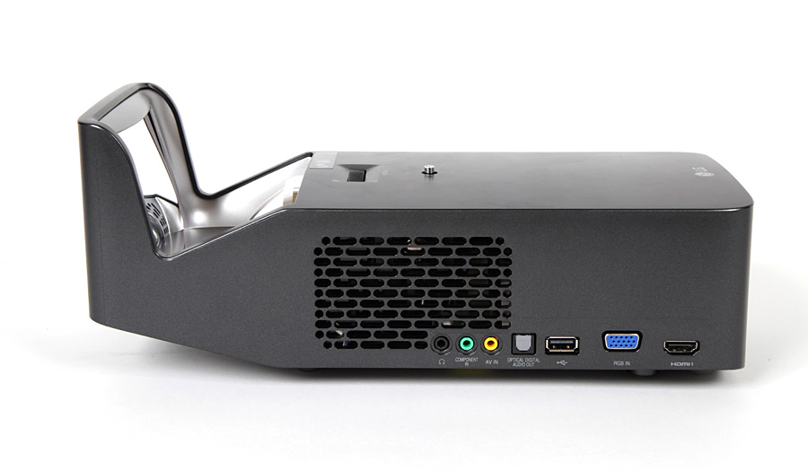

Но раз есть спрос, появилось и предложение. Мы уже писали о проекторах со встроенными медиаплеерами, аудиосистемами, и не требующие много места для установки. Компания LG пошла еще дальше, предложив проектор, у которого есть еще и цифровой ТВ-тюнер. Это LG PF1000U, входящий в серию MiniBeam UST. Выглядит он довольно необычно даже для ультракороткофокусного проектора: мало того, что узкий и вытянутый, так еще и снабжен выступающим криволинейным зеркалом на странной ножке. Собственно, именно это зеркало и объектив в форме яйца и придают ему невероятные возможности по созданию больших изображений в крайне стесненных условиях. Если отодвинуть его тыльную часть от белой стены или экрана всего на 11 см, то он создаст картинку с диагональю 60 дюймов, если на 38 см – 100 дюймов, то есть 2,4 м в ширину! Другими словами для получения огромного изображения ему нужна лишь белая поверхность и… табуретка или столик около этой поверхности. А для собственно просмотра матча на огромном импровизированном экране потребуется, как и к телевизору лишь подвести питание и более-менее приличную антенну. Причем более-менее приличную в буквальном смысле, то есть обычный антенный кабель с штекером, выведенный за окно, потому что тюнер стандарта DVB-T2 гораздо менее требователен к качеству антенны, нежели аналоговый, но при этом способен принимать Full HD-видеотрансляции, которые сегодня выдают уже половина федеральных и коммерческих каналов.

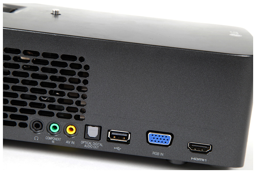

При этом, как уже говорилось, для просмотра больше ничего не требуется. Проектор оборудован собственной стереосистемой с двумя динамиками по бокам и усилителем мощностью 3 Вт на каждый канал. Мало? Если хочется большего, например, для просмотра фильмов, можно подключить любую имеющуюся аудиосистему через стандартный стереовыход, либо беспроводную колонку по Bluetooth. Причем, если есть две беспроводные колонки, то с их помощью можно создать стереопару для лучшей локализации эффектов. В принципе к этому проектору можно подключить и внешний медиаплеер, для чего предусмотрены два входа HDMI, один из которых поддерживает протокол MHL, то есть позволяет с помощью специального кабеля HDMI-USB подключать напрямую смартфоны и планшеты. Однако по большому счету и это всего лишь дополнительные возможности, без которых на деле можно и обойтись. Проектор имеет отличный встроенный медиаплеер и проигрывает с USB-флэшек и дисков практически любые аудио и видеофайлы, включая ремуксы дисков Blu-ray объемом по 40 ГБ. Только полные образы дисков Blu-ray с меню и 3D-изображением ему не под силу. Зато он может показывать с флэшек объемное видео, закодированное в виде стереопар, которое, кстати, распространено гораздо шире образов ISO. Правда, для просмотра такого видео придется докупить 3D-очки стандарта DLP Link.

В принципе к этому проектору можно подключить и внешний медиаплеер, для чего предусмотрены два входа HDMI, однако это всего лишь дополнительная возможность, без которой можно и обойтись. Проектор имеет отличный встроенный медиаплеер и проигрывает с USB-флэшек практически любые аудио и видеофайлы.

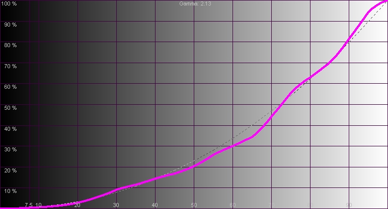

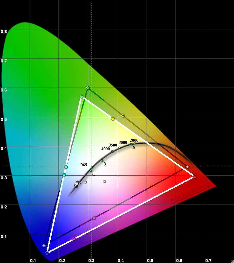

Яркость изображения, обеспечиваемая проектором LG MiniBeam PF1000U, зависит от выбранной поверхности экрана не только из-за разного коэффициента отражения, но и из-за очень острого угла проекции. Кроме того, яркость сильно зависит и от выбранного режима изображения, и от цветовой температуры. При проецировании на 106-дюймовый экран яркость белого по центру в режиме «Кино» и выбранной «теплой» установке температуры достигает 78.7 кд/м2, то есть достаточной отметки для просмотра в темноте, но не более того. В «Ярком» режиме (температура – по умолчанию «исходная») яркость белого достигает уже 113 кд/м2, то есть «комфортной» для просмотра отметке в условиях частичного затемнения. Уровень черного соответствующий. В первом случае – 0,02 кд/м2, во втором – 0,127 кд/м2. То есть реальная максимальная контрастность выше в экономичном режиме – 3 935 : 1, а в ярком – закономерно падает до 890 : 1, оставаясь при это довольно высокой в сравнении с другими проекторами и телевизорами. Несмотря на пульсирующий график яркостного отклика (рис. 2), гамма (нарастание) 2,13 близка к оптимальной и градации и полутона на граях диапазона отображаются корректно – детализация не теряется. Цветовой охват (рис. 1) ближе к стандарту BT.709, но цветовой баланс (рис. 3) ради повышения яркости смещен в синеву, из-за чего цветовая температура в среднем по диапазону в режиме кино составляет 8 300 К и повышается до 13 000 К в ярком режиме. Поэтому для приведения палитры к естественной форме рекомендуем выставлять в меню «теплую» цветовую температуру.
