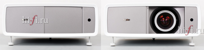

Знакомый прямоугольный корпус Sanyo PLV-Z800 с закругленными краями окрашен в белый цвет, что выгодно маскирует проектор при монтаже под потолком обычной жилой комнаты. Старший брат с индексом PLV-Z4000 одет в темное, словно намекая, что топовой модели пристало находиться в специально подготовленном помещении с черной отделкой стен и потолка, исключающей паразитную засветку. Строгий минимализм дизайна здесь вполне уместен — в кинозале ничто не должно отвлекать от происходящего на экране. Объектив закрыт оборудованной сервоприводом шторкой, которая защищает его от пыли, когда проектор выключен.

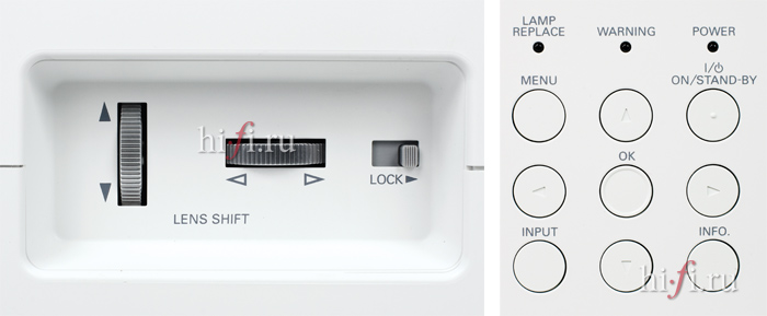

Оптическая система с ручными регулировками и возможностью смещать изображение в двух плоскостях разрешает менять свои параметры в очень широких пределах, предоставляя тем самым свободу маневра при инсталляции Sanyo PLV-Z800. Так, например, картинка сдвигается до 100% по вертикали и до 50% по горизонтали, а двукратный зум объектива обеспечивает обширный диапазон допустимого удаления аппарата от экрана.

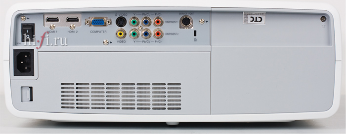

В модели Sanyo PLV-Z800 реализованы 14-битный процессинг на этапе коррекции гамма-функции и 12-битная обработка на всех других стадиях подготовки изображения к выводу на экран. Проектор оснащен двумя портами HDMI версии 1.3, которые способны принимать прогрессивный видеосигнал с разрешением 1920 x 1080 и частотой обновления 24 кадра в секунду и поддерживают расширенное цветовое пространство DeepColor.
Системное меню достаточно обширное, логично организованное и интуитивно понятное. Через него открывается доступ к мощному инструментарию по тонкой настройке видеохарактеристик. К примеру, воспользовавшись ручной юстировкой гаммы отдельно по каждому каналу, можно добиться практически идеального сведения компонент во всем диапазоне яркостей. Для многих конкурентов эта проблема относится к разряду неразрешимых.

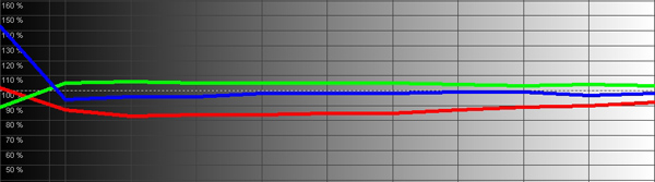

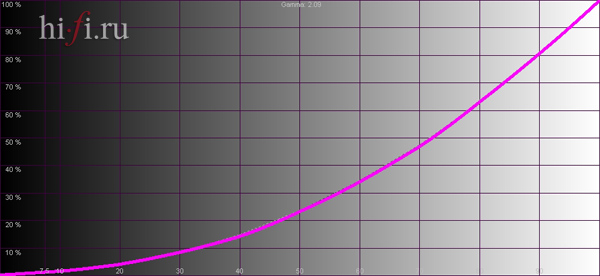

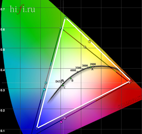

После первоначальной калибровки Sanyo PLV-Z800 для отображения всех градаций серого контрастность составила 1300:1 в режиме измерений on/off, что вносит определенную долю искусственности в полученный результат. Величина цветовой температуры с предустановкой этого параметра по умолчанию для режима «творческое кино» находится в пределах 6600—6800 К во всем яркостном диапазоне. Цветовые компоненты стабильны, но слегка разбалансированы (рис. 3), хотя разброс существенно меньше, чем был у предшественника. Их значения могут быть в широких пределах подкорректированы как стандартными настройками, так и инструментами расширенного меню. Максимальный цветовой охват превышает границы стандартного треугольника в красной и особенно в зеленой областях, что должно привести к богатству оттенков на изображении (рис. 1). Яркостная характеристика не отклоняется от референсной кривой (рис. 2).

Тип – ЖК-видеопроектор | Название – Sanyo PLV-Z800 | Формат – 16:9 | Тип и размер матриц, дюйм — TFT p-Si (micro lens) x 3; 0,74 | Разрешение – 1920 x 1080 | Световой поток, ANSI-лм – 1200 | Контрастность (динамическая) – 10 000:1 | Минимальное фокусное расстояние для проецирования на 100 дюймов, м – 3 | Сдвиг изображения – по вертикали: 100%, по горизонтали: 50% | Видеовходы – композитный, S-Video, компонентные (2), VGA D-sub15, HDMI v.1.3b (2) | Ресурс лампы, ч – 2000 (3000 в экономичном режиме) | Уровень шума, дБ – 28 (21 в экономичном режиме) | Габариты, см – 40 х 14,6 х 34,6 | Масса, кг – 7,5
