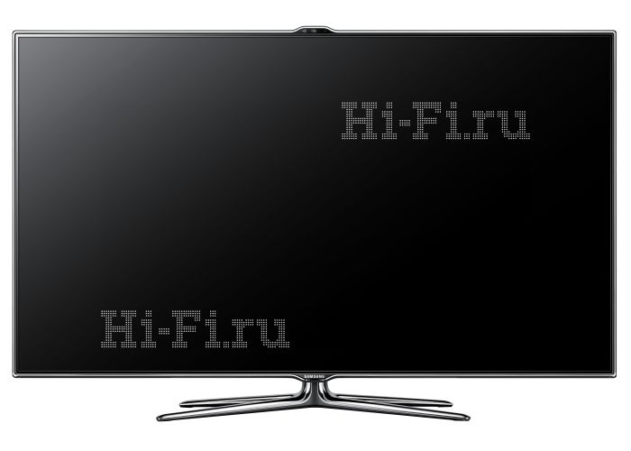

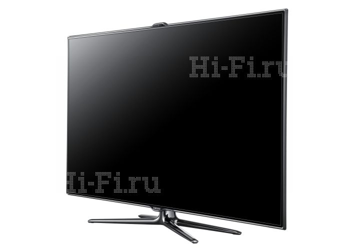

Серия телевизоров Samsung, к которой принадлежит UE46ES7500, не самая продвинутая в линейке компании. Однако рассматриваемая модель по всем параметрам больше напоминает высшую точку развития плоскопанельных телевизоров, даже внешне. В последние годы производители старались сделать рамку по периметру экрана как можно тоньше, ведь это не только красиво, но и говорит о технологическом уровне фирмы, о том, в какой степени она способна обеспечить точность изготовления корпуса, прецизионность сочленения деталей, высокий класс подсветки и т. д. А в нашем случае рамка столь узкая, что даже для логотипа и микроскопических датчиков и камеры пришлось сделать приливы, явно выступающие за пределы корпуса. И из-за округлой формы и почти зеркального стального покрытия окантовка отражает детали интерьера и частично сливается с ним, отчего изображение на экране включенного аппарата уже метров с трех кажется буквально висящим в воздухе.

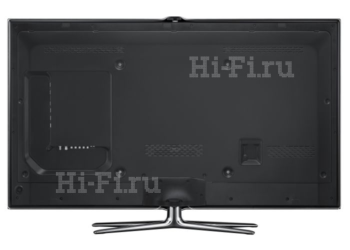

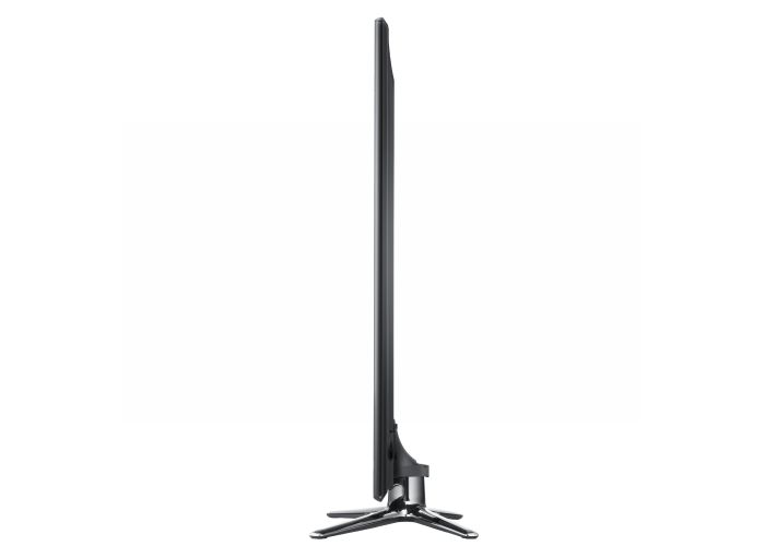

При этом сам корпус, как и у моделей серии ES8000, самый тонкий среди всех телевизоров, выпускаемых сегодня, — меньше 3 см! Кроме того, его можно повесить фактически вплотную к стене — для всех разъемов и кабелей сделаны специальные ниши, а наиболее крупные аналоговые порты заменены оригинальными меньшего размера и снабжены переходниками. В итоге телевизор на стене будет реально напоминать ожившую фотографию в рамке, а не огромный ящик.

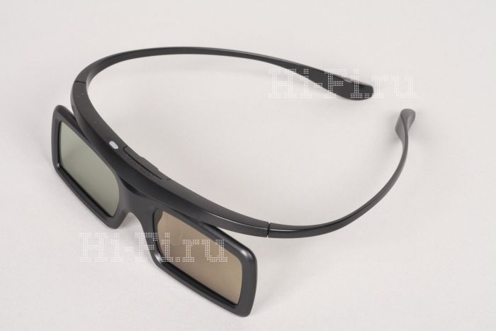

Штатный двухъядерный процессор обрабатывает изображение, обновляя его и управляя подсветкой с суммарной частотой 800 Гц, чего хватает не только для идеальной передачи движений с насыщенными красками и удивительно большой контрастностью, но и образцового создания объема в 3D-режиме. Впрочем, в отличном построении объема «повинны» и новые 3D-очки, какими Samsung с этого года стал комплектовать свои телевизоры высших серий. Они принадлежат к тому же типу устройств с активными затворами, что и предыдущие версии, но вместе с тем настолько легки и изящны, что не сразу понимаешь, что это довольно сложный девайс с микропроцессором, датчиками и аккумулятором, а не простейшая оправа с пассивными поляризаторами. И связываются они с телевизором по более надежному протоколу Bluetooth, который и обеспечивает повышенную скорость синхронизации, а также выведение сообщений на экран относительно включения, уровня заряда батареи и пр.

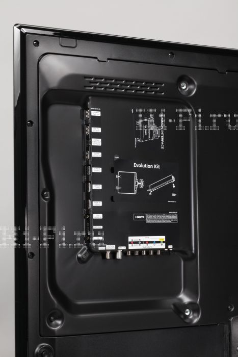

В будущем подобных приложений будет намного больше, да и сами они, скорее всего, станут сложнее, но для того, чтобы их можно было без проблем запускать параллельно с другими, типа Skype и т. п., потребуется более мощная начинка. В случае телевизоров иных марок это потребует замены аппарата, а для UE46ES7500 достаточно будет купить Samsung Smart Evolution Kit в виде одной платы, которая вставляется в слот на задней панели и на которой будет уже не двух-, а четырехъядерный процессор, больше оперативной памяти и, вероятно, другие компоненты — подробная спецификация обещана только в 2013 году. Причем, скорее всего, под свежий процессор компания выпустит ПО с принципиально новыми возможностями управления и новыми приложениями и функциями, ведь все остальное для их реализации в Samsung UE46ES7500 уже есть, и наилучшего качества. А после замены этой небольшой платы он вновь станет сверхсовременным аппаратом, каким является сейчас — таким же телевизором будущего. Изящным и вечно молодым.

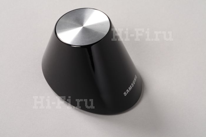

Пульт, напоминающий по качеству исполнения большую, но шикарную трубку, связывается с телевизором по Bluetooth, а чтобы с его помощью можно было управлять другими устройствами Samsung вроде плееров, спутниковых ресиверов или систем ДК, в комплекте с UE46ES7500 идет специальный ИК-бластер

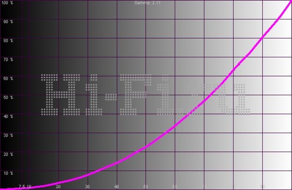

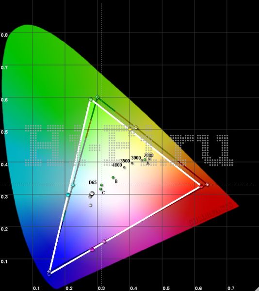

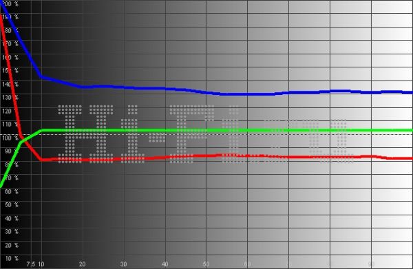

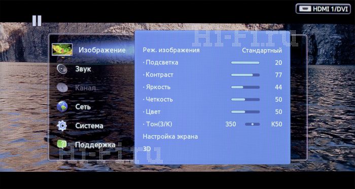

Чтобы получить приемлемые результаты измерений, потребовалась настройка множества параметров изображения: выбор домашнего режима и стандартного профиля изображения, отключение множества динамических регулировок и изменение цветовой температуры. При отображении всех градаций серого клина яркость белого оказалась весьма высокой — 192 кд/м2, уровень черного приемлемым для освещенных помещений — 0,154 кд/м2. Эти значения не сильно изменились и при измерении на шахматном поле, контрастность на котором получилась рекордная среди LED-моделей с боковой подсветкой — 1168:1. При этом график гаммы (рис. 2) почти совпал с референсной кривой, что говорит о правильном отображении оттенков серого. Цветовой охват (рис. 1) достаточно широк, но баланс цветов (рис. 3) даже при выборе самой теплой цветовой температуры далек от идеала, отчего палитра кажется слишком холодной.
