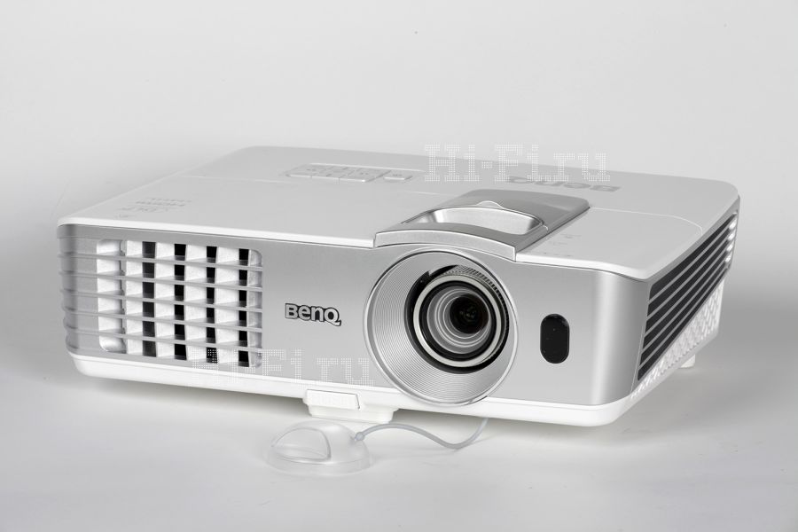

Сегодня, несмотря на изобилие и возросшие требования со стороны пользователей, положение остается прежним: в классе недорогих проекторов для ДК аппараты BenQ все также выделяются из общей массы. Они не только показывают лучше, но и обладают уникальными свойствами и функциями. И BenQ W1070+ – отличный тому пример.

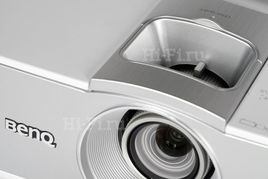

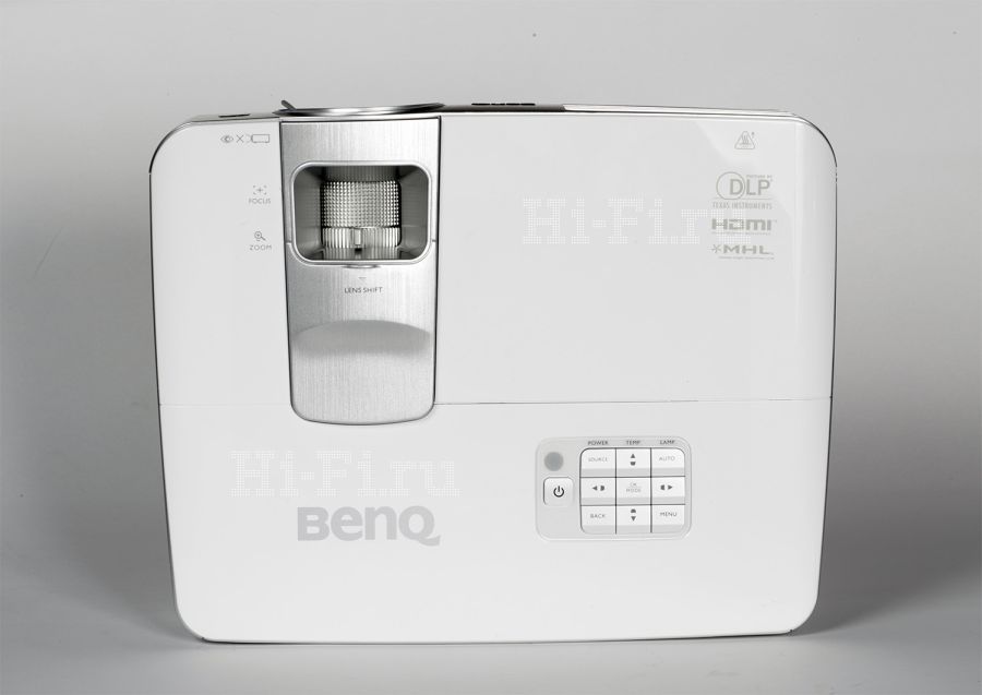

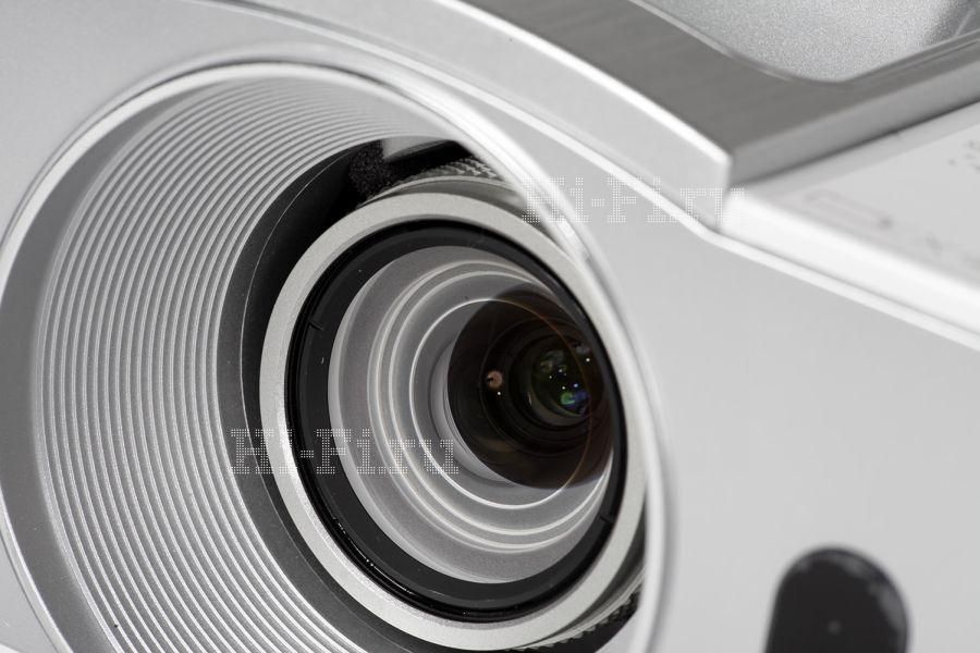

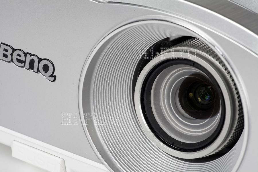

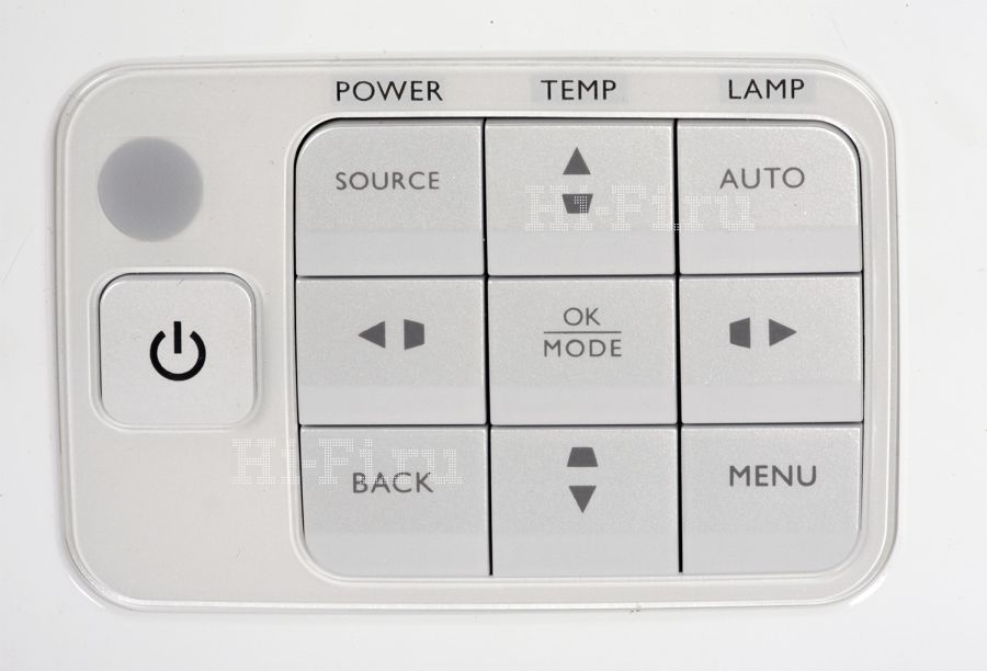

Это DLP-проектор, но в отличие от большинства конкурентов за те же деньги, он представляет собой не чуть измененную копию офисного аппарата с посредственной оптикой, рассчитанной на презентации со стола в больших залах, а модель, ориентированную для работы в не слишком дорогой системе домашнего кинотеатра. Прежде всего, у BenQ W1070+ широкоугольный объектив, позволяющий получить 100-дюймовое изображение с расстояния чуть больше 2,5 м. Зум есть – кратностью 1,3 или 30%, а масштабирование: 1,15–1,50. Это означает, что данный аппарат можно легко установить даже в очень стесненных условиях обычной квартиры. Но главное то, что в этом проекторе есть возможность смещения изображения по вертикали на 10% высоты, что значительно облегчает установку и корректировку положения картинки. Подобная возможность не часто встречается у DLP-проекторов, но BenQ даже не делает на возможности смещения картинки особый акцент – регулировка смещения «спрятана» под сдвижной крышкой без обозначений на верхней панели аппарата. Если же и этого будет недостаточно, можно для настройки всегда воспользоваться функцией коррекции трапеции по вертикали и горизонтали.

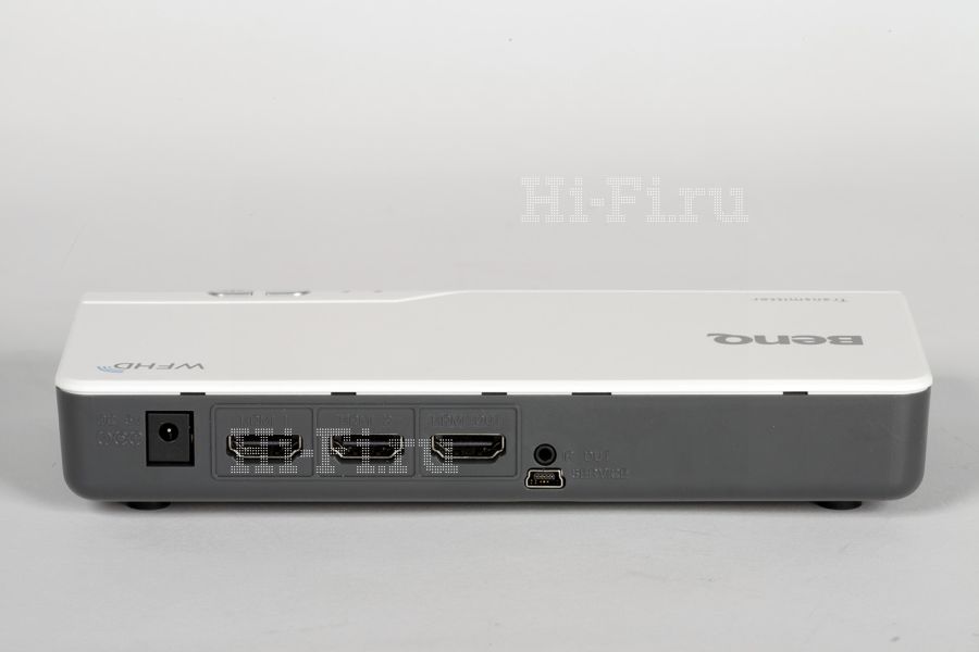

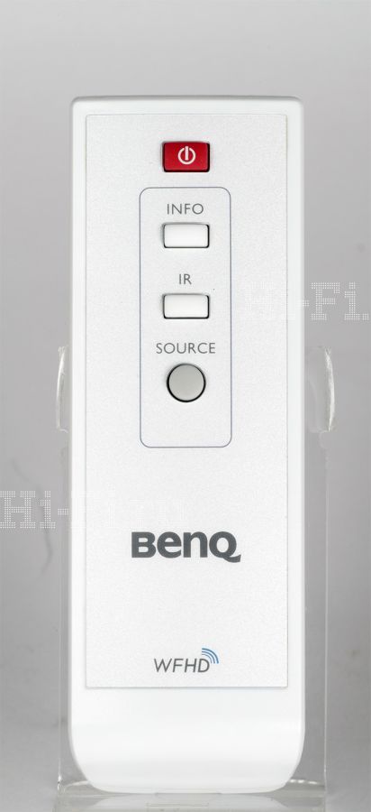

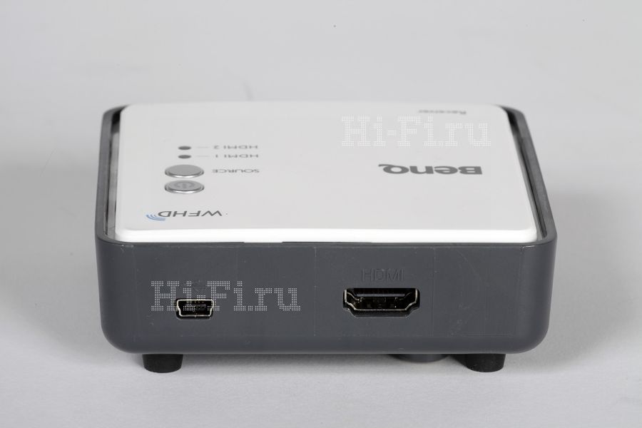

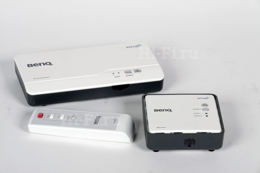

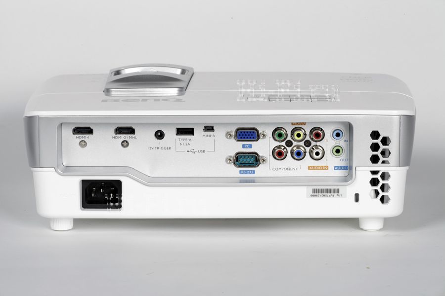

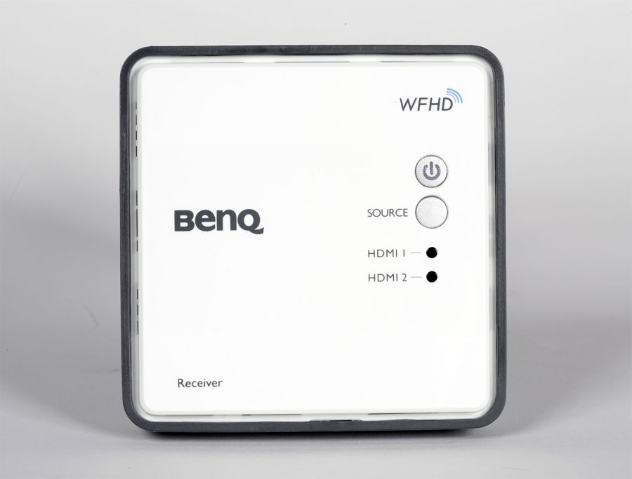

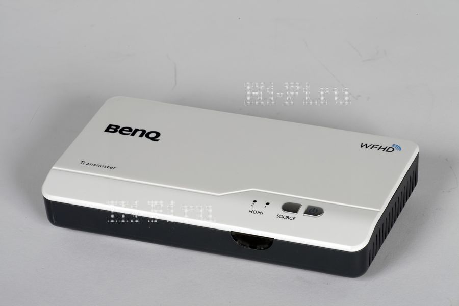

Впрочем, все эти положительные свойства присутствовали и раньше в проекторах BenQ. Данный же аппарат уникален дополнением к самому проектору – комплектом для беспроводного подключения и передачи видео с разрешением Full HD без проводов. Подобная функция появилась в проекторах BenQ год назад в модели W1500. К BenQ W1070+ опционально прилагается комплект из ресивера и передатчика. Первый устанавливается вместе с проектором, для чего предусмотрено специальное крепление, и подключается к одному из портов HDMI. Передатчик имеет два входа HDMI для подключения двух источников, соответственно, причем любого типа: от проигрывателя Blu-ray до игровой приставки, спутникового ресивера или смартфона с функцией MHL. Причем в передатчике есть и выход HDMI, чтобы его можно было подключить в состав системы в другой комнате.
DLP-проектор BenQ W1070+
При таком подключении видео передается с максимальным разрешением 1080p/60, а звук – в стандартах Dolby Digital и DTS. То есть с помощью такого набора можно передавать видео Full HD на другую систему с ресивером и прочим, а можно и на сам проектор. Ведь у него тоже есть своя акустическая система с динамиком и усилителем мощностью 10 Вт, а значит проектор иногда можно брать и на дачу, не заботясь перевозкой большой системы.

Ограничение при беспроводном подключении одно – максимальное расстояние от передатчика до приемника не должно превышать 30 метров. В квартире с бетонными стенами это расстояние, понятно, будет меньше, но все же. Таким образом, данное подключение можно использовать не просто для удобства работы в одной системе, а для совмещения двух систем, что будет полезно, например, для построения домашнего кинозала на даче или в загородном доме – качество передачи из-за отсутствия множества точек доступа Wi-Fi будет неотличимо от проводного.

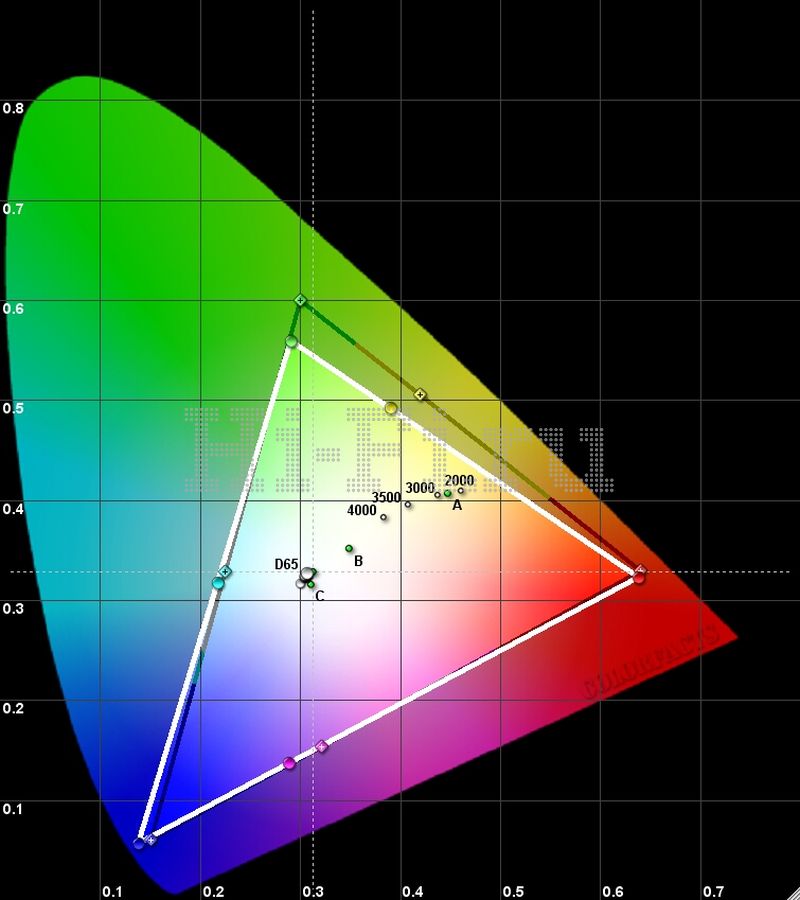

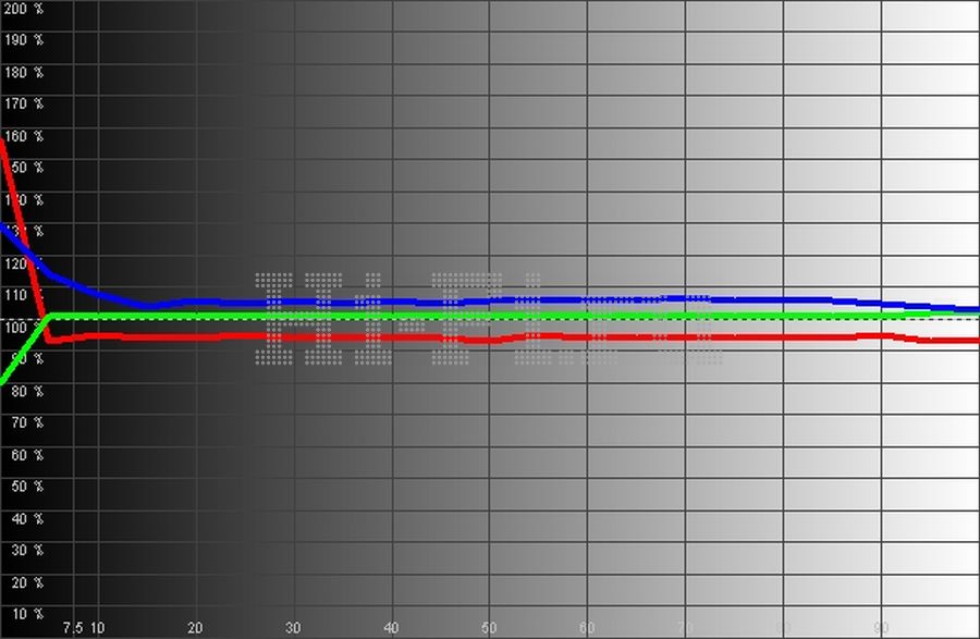

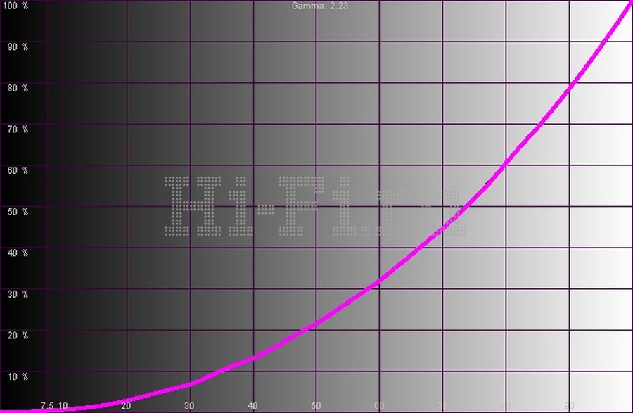

Откалиброван BenQ W1070+ очень хорошо. При стандартных настройках в режиме “Кино” корректно отображаются все градации серого клина, что видно и на графике яркостного отклика (рис.2), практически совпадающего с эталонной кривой. Яркость белого даже в экономичном режиме работы лампы довольно высока – 676,2 кд/м2. Уровень черного – 0,313 кд/м2. Соответственно, контрастность составляет 2 160 : 1. Цветовой охват (рис.1) немного ограничен ради правильного баланса цветов (рис.3), уравновешенного для достижения почти идеальной цветовой температуры. В среднем по диапазону она составляет 6900К. Отчего цветопередача и выглядит натуральной, при этом особого недостатка насыщенности красок на изображении не наблюдается.

Тип – DLP-видеопроектор | Название – BenQ W1070+ | Формат – 16:9 | Матрицы: тип, размер (дюймов) – 1 х DMD; 0,65 | Разрешение, пикс. – 1920 x 1080 | Световой поток, ANSI-лм – 2200 | Контрастность – 10 000:1 | Минимальное фокусное расстояние для проецирования на 106 дюймов, м – 2,52 | Коэффициент зуммирования – 1,3 | Сдвиг изображения – по вертикали 10% | Видеовходы – композитный, компонентный, VGA DB15, HDMI v1.4 (2) | Уровень шума, дБ – 28 | Габариты, см – 31,2 x 10,4 x 24,4 | Масса, кг – 2,75
