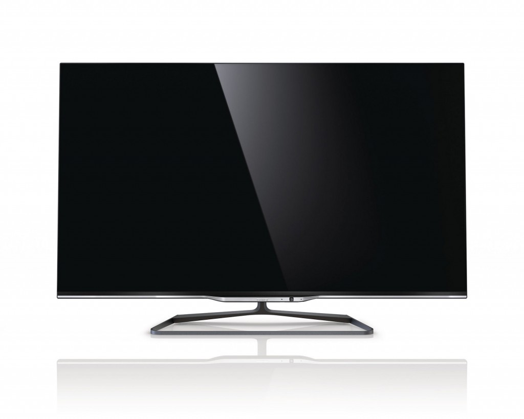

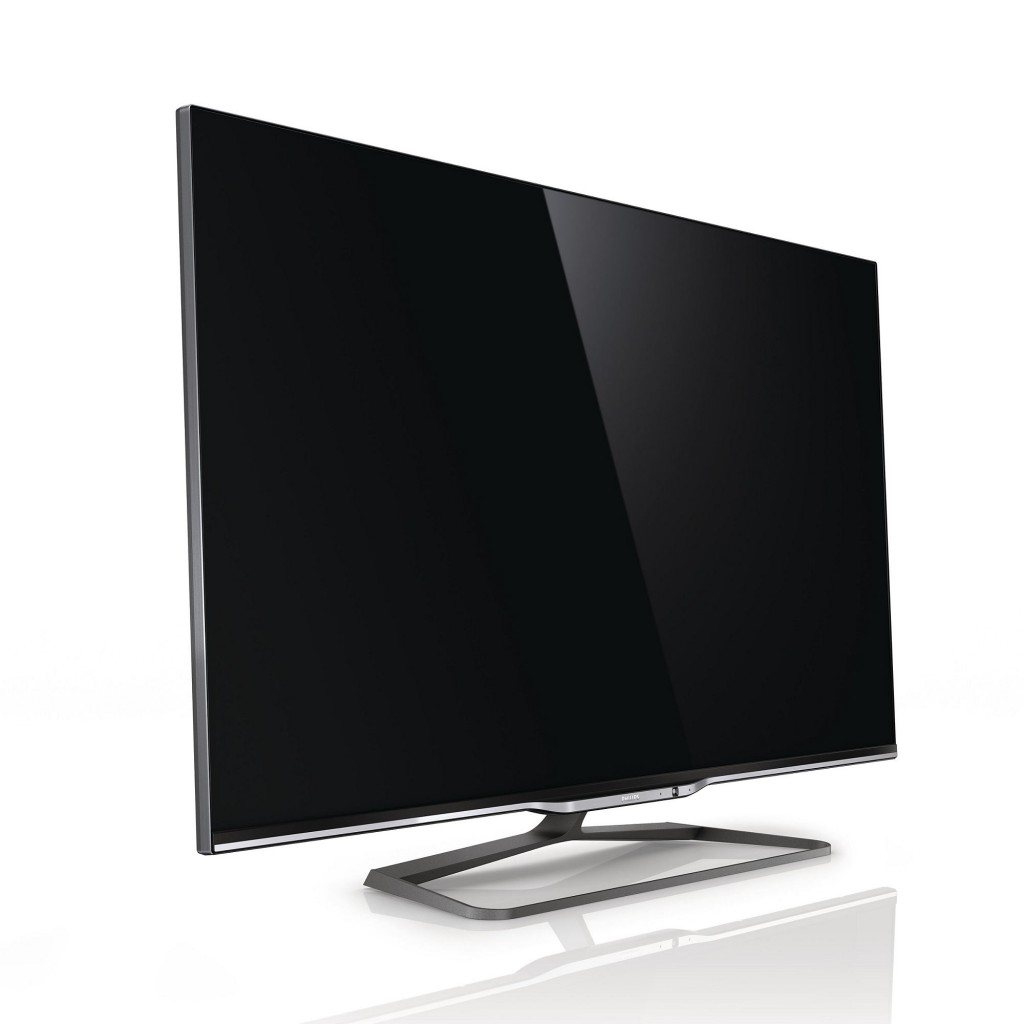

Philips 42PFL7008 прекрасно иллюстрирует все вышесказанное. Это не самый дорогой телевизор в модельном ряду компании, да и не самый оригинальный. У него стандартный по нынешним меркам 42-дюймовый экран со стандартным же соотношением сторон 16:9, хотя в более дорогих сериях у Philips уже много лет присутствуют и сверхширокоэкранные аппараты с соотношением 21:9, которое используется в большинстве кинофильмов. Матрица тоже вполне обычная — типа IPS, с разрешением Full HD; ничем особым не выделяется и подсветка: она организована на светодиодах, расположенных по торцам экрана, и с управлением для локального затемнения.
LED-телевизор Philips 42PFL7008

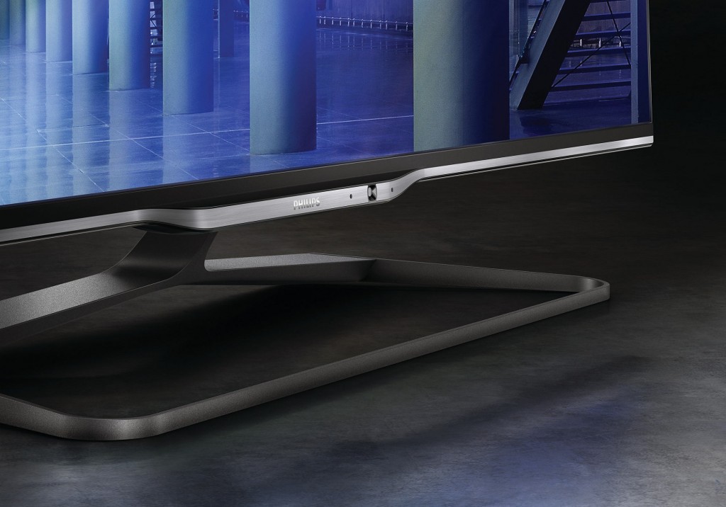

Все это обязательные элементы для телевизоров данного класса. Однако корпус… Он у Philips 42PFL7008 металлический, причем рамка и другие детали выполнены методом литья под давлением, а не согнуты из банального листа. Даже тот, кто и не подозревает о таких тонкостях, скажет, что сделан корпус очень солидно и качественно, хотя рамка имеет фактически исчезающую толщину и, несмотря на серую отделку под титан, выглядит очень изысканно.

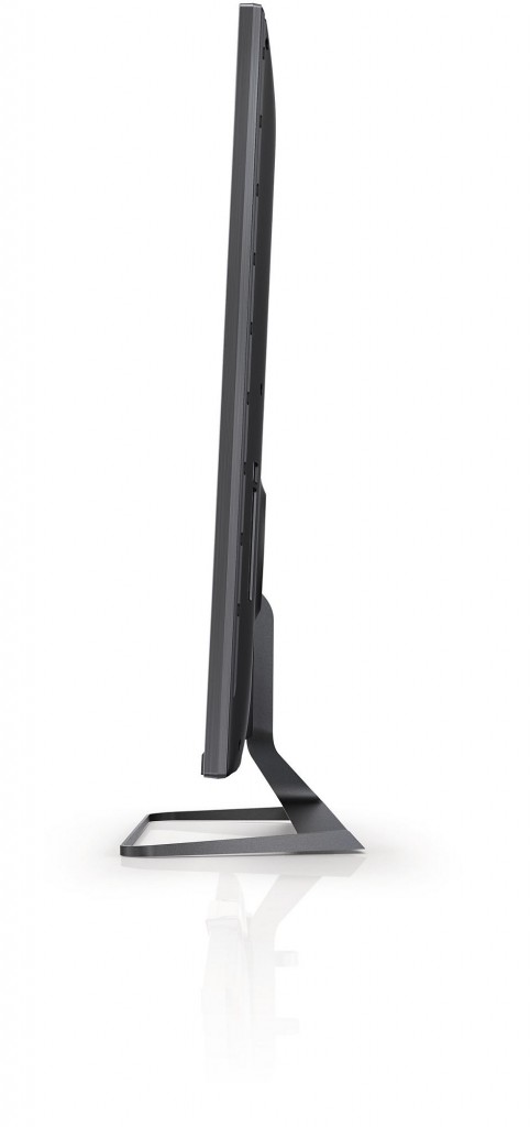

А подставка — это вообще инженерный шедевр. Простую и лаконичную, ее, пожалуй, можно назвать самой воздушной из всех, потому что представляет она собой фактически изящно изогнутую полоску металла толщиной около 3 мм, но на деле, конечно, не изогнута, а отлита — как и рамка корпуса. Крепится к телевизору она тоже оригинально — на двух винтах с шаровыми шарнирами, позволяющими поворачивать корпус на угол около 20 градусов в каждую сторону.

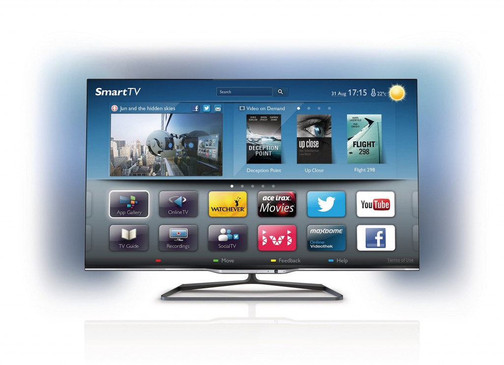

Уникален и штатный пульт ДУ. Аналогичных ему нет больше ни у одного производителя. Верхняя его сторона содержит привычные кнопки управления, а обратная — полную русифицированную QWERTY-клавиатуру для упрощения набора текста, интернет-адресов, сообщений в социальных сетях и Skype. Последний вид связи, кстати, у всех телевизоров Philips, включая и 42PFL7008, вынесен отдельным пунктом в основное меню, вызываемое кнопкой на пульте с пиктограммой в виде домика. Причем общаться через Skype можно не только посредством сообщений, но и с помощью привычных видеозвонков — камера здесь уже встроена, а не продается отдельно, как у большинства моделей других марок. Ее объектив расположен внизу, справа от логотипа, что тоже весьма необычно.

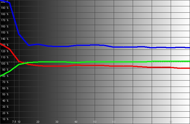

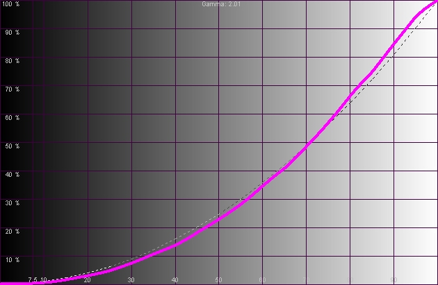

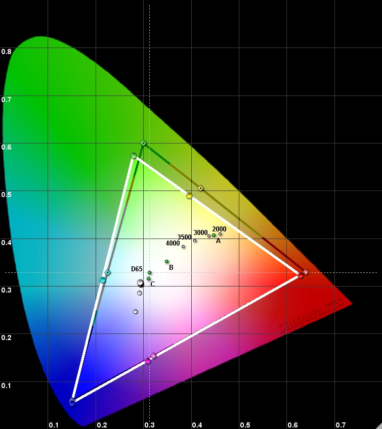

Несмотря на то что в аппарате можно полностью отключить динамические настройки яркости подсветки и контраста, добиться идеального отображения градаций не удалось. На графике яркостного отклика (рис. 2) ясно видны насыщения по краям диапазона. При этом телевизор изначально настроен довольно ярко: уровень белого равен 220 кд/м2, а черного 0,317 кд/м2, что явно много. От этого при динамическом регулировании контраста и яркости подсветки детали затемняются. Цветовой охват (рис. 1) близок к рекомендованному по стандарту HDTV REC709, но смещен в синеву. Это смещение обнаруживается и на балансе цветовых компонент (рис. 3) даже при выборе теплого пресета в меню. Реальная цветовая температура по диапазону в среднем составляет около 8000 К.
