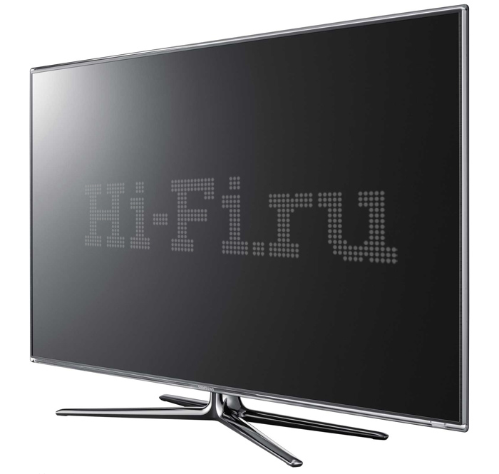

Более того, UE40D7000 даже внешне мало отличается от нынешних топовых моделей фирмы. У него та же хромированная четырехлапая настольная подставка, почти столь же тонкий корпус и почти такая же узкая рамка. Однако только почти. Если поставить телевизоры рядом, то разница будет уже вполне очевидна — члены флагманских семейств выглядят вообще невесомыми. Впрочем, разве можно считать широкой рамку, когда она уже 2 см, и толстым корпус, чья глубина меньше 3 см? Для других производителей такие показатели недостижимы даже в опытных образцах, а у Samsung ими обладают и относительно недорогие серийные дисплеи. Но что важнее, в UE40D7000 используется множество точно таких же компонентов, что и во флагманских устройствах, причем не второстепенные детали, а наиболее существенные. Например, матрица Ultra Clear Panel с боковой светодиодной подсветкой типа Edge LED и частичным локальным затемнением отдельных областей, которое достигается путем уменьшения яркости свечения светодиодов рядом с темными участками изображения. Эту технологию, называемую Micro Dimming, Samsung реализовала первой и сейчас применяет только в 8-й и 7-й серии, но не в более доступных аппаратах. Вместе с ЖК-панелью в UE40D7000 перекочевал из старших моделей и видеопроцессор. Он, как и раньше, выполняет массу операций над картинкой, локально улучшая контрастность, резкость и цветоразделение в каждом кадре прямо на лету и тем самым оптимизирует ее в целом, но действует теперь вдвое быстрее — совершая уже 800 обновлений кадра в секунду, учитывая управление (сканирование) самой подсветки.

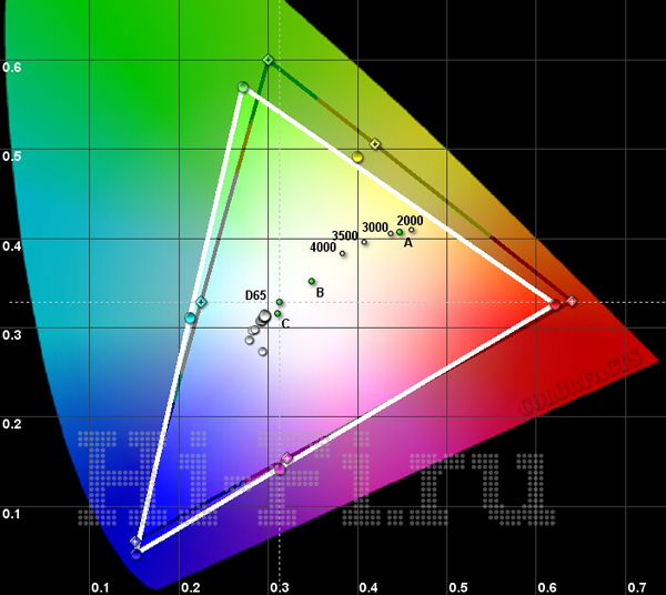

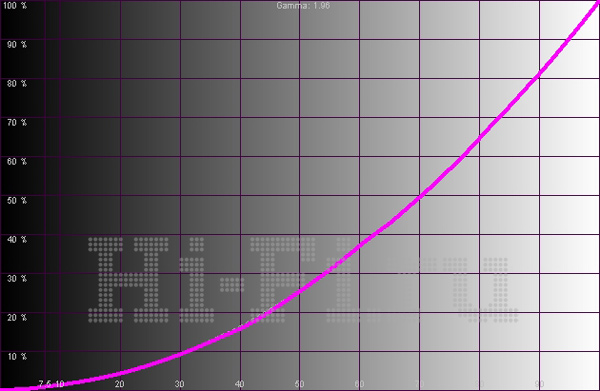

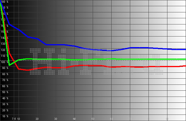

Телевизор отлично откалиброван. После отключения всех динамических регулировок и выбора теплой цветовой температуры нам почти ничего не потребовалось менять, чтобы добиться оптимальных настроек. Максимальная яркость составила 169 кд/м2, а уровень черного 0,006 кд/м2. В итоге контрастность без динамической регулировки оказалась рекордной — 28 166:1. На шахматном поле в одном кадре она была скромнее, 1327:1. При этом график яркостного отклика (рис. 2) практически совпадал с референсной кривой. Цветовой охват (рис. 1) достаточно широк, но чуть смещен в синюю область. В то же время баланс цветовых компонент (рис. 3) лишь немного нестабилен и разбалансирован. Цветовая температура, соответственно, при стандартных настройках завышена (7508 К) и оптимальна в «теплом» пресете — 6700 К.

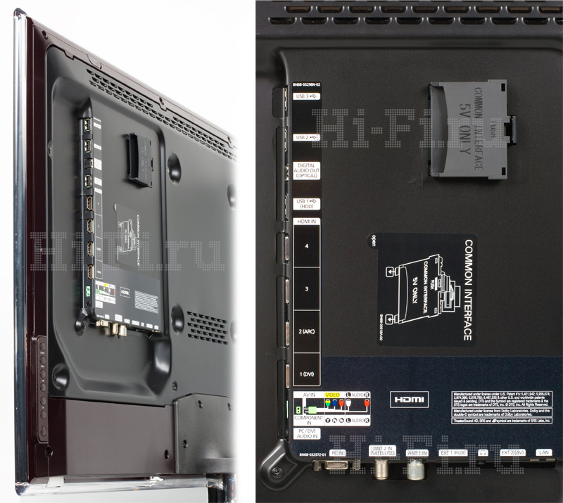

Тип – жидкокристаллический телевизор со светодиодной подсветкой | Название – Samsung UE40D7000 | Экран: размер (дюймов), формат – 40; 16:9 | Разрешение, пикс. – 1920 x 1080 | Тип подсветки – боковая Edge LED | Контрастность – Mega | Яркость, кд/м2 – нет данных | Акустическая система, Вт – 10 x 2 | Видеовходы – композитный, SCART (2), компонентный, VGA D-sub15, HDMI v.1.4 (4) | Аудиовход – стереопара RCA | Аудиовыходы – цифровые оптические (2) | Обмен данными – LAN, USB 2.0 Host (3) | Габариты (без подставки), см – 91,6 x 53,2 x 2,97 | Масса (без подставки), кг – 10,1
