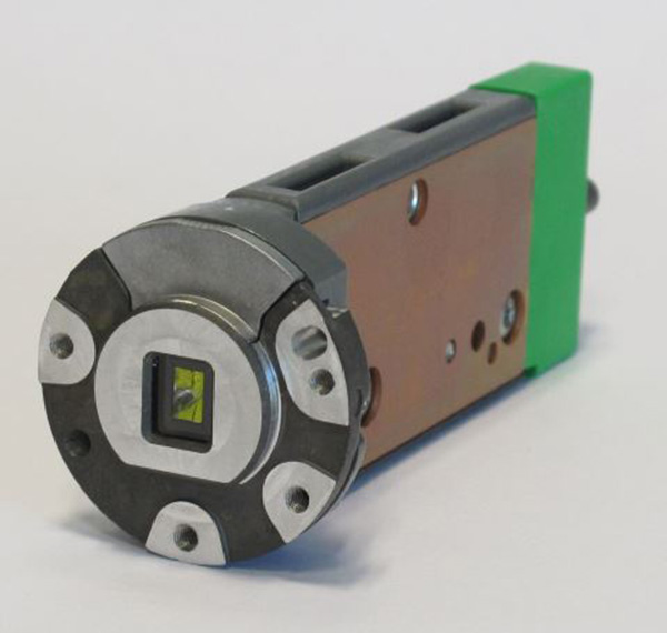

Решение пришло от подразделения Philips Lighting, много лет разрабатывающего направление светодиодов. В нем создали специальные элементы HLD LED по фирменной технологии ColorSpark, представляющие собой нечто, напоминающее световые трубки. Они объединяют свет нескольких диодов в один пучок и обеспечивают охлаждение диодов лучше, чем традиционные сборки. Кроме того, по цветовым характеристикам они отчасти превосходят сочетание лазера и фосфора за счет того, что генерируют чистые цвета, в то время как зеленый и красный цвет из спектра фосфора получают простой фильтрацией.
4K DLP-проектор BenQ X12000
Philips, естественно, работал с многими компаниями, включая и производителей проекторов, и разработчиков комплектующих к ним, однако первым аппаратом на новых элементах стал именно BenQ X12000. И, судя по официальным сообщениям, он еще долго будет единственным 4К-проектором с таким источником света.
В подразделении Philips Lighting создали специальные элементы HLD LED по фирменной технологии ColorSpark, представляющие собой нечто, напоминающее световые трубки. Они объединяют свет нескольких диодов в один пучок и обеспечивают охлаждение диодов лучше, чем традиционные сборки. Кроме того, по цветовым характеристикам они отчасти превосходят сочетание лазера и фосфора за счет того, что генерируют чистые цвета, в то время как зеленый и красный цвет из спектра фосфора получают простой фильтрацией.

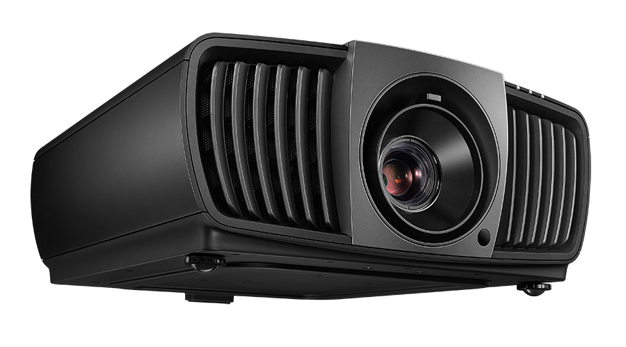

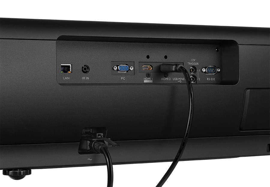

Если внешний вид BenQ X12000 вам показался знакомым, знайте – вы не ошиблись. Снаружи он ничем не отличается от модели BenQ W11000, о котором мы уже рассказывали. У них не только одинаковые корпуса, но и оптика, матрицы и электроника. В основе обеих моделей используется чип-сет от под названием DLP 4К UHD Chip, состоящий из 0,66-дюймовой матрицы DLP660TE и оптического актуатора XRP, с помощью которых на экране и получается UHD-изображение с разрешением 3 840 х 2 160 пикселей. Объектив использует те же 14 элементов, имеет ручную настройку всех регулировок и располагает 1,5-кратным трансфокатором. В новом аппарате сохранена даже точно такая же конфигурация видеопортов с разными версиями HDMI: вход HDMI 1 имеет версию 2.0а с HDCH2.2, а HDMI 2 – версию 1.4а.
И вместе с тем BenQ X12000 – это совершенно другой проектор по конструкции, компоновке и идеологии. Внутри он вообще не похож на W11000. И все потому что в нем используется светодиодные сборки HLD. Из-за них, к примеру, полностью переделана система вентиляции. Тепло от них отводится с помощью жидкостного охлаждения, радиаторы которой потребовали поменять круговую циркуляцию воздуха на проточную – горячий воздух проектор выбрасывает из фронтальных решеток, а холодный забирает сзади. Такая система производительнее, но шумит с ней проектор заметно меньше, хотя в характеристиках указано обратное, причем разница между нормальным и экономичным режимом работы не столь существенна, как у W11000, что также не сходится с официальными данными.

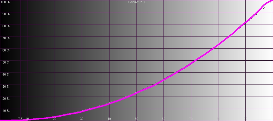

Результаты измерений
Результаты измерений - 4K DLP-проектор BenQ X12000 - рис.1
Результаты измерений - 4K DLP-проектор BenQ X12000 - рис.2
Результаты измерений - 4K DLP-проектор BenQ X12000 - рис.3
Цветовой охват (рис.1), превышающий по площади DCI-P3 проектор BenQ X12000 демонстрирует во всех режимах изображения за исключением "Игрового" и Cinema. Причем, прибавка площади в сравнении с Rec.709 наблюдается не только в зеленой, но и в красной области, что на большинстве видеоматериалов проявляется даже более ярко: цветы, закаты, спортивные трансляции – все подается красочно и живо. Баланс цветовых компонент (рис.3) при отсутствии отклонений в настройках остается на удивление стабильным и уравновешивается при выборе теплой температуры в основном меню. Реальная цветовая температура при этом в среднем по диапазону составляет 6600К. Яркость белого в нормальном режиме работы светодиодов при покрытии 106-дюймового экрана составляет 947 кд/м2. Это очень много и означает, что светового потока достаточно для покрытия экрана в 2,5 раза больше по площади. Уровень черного при такой яркости оказался закономерно высоким – 1,25 кд/м2, что также говорит о необходимости использования большего полотна.
