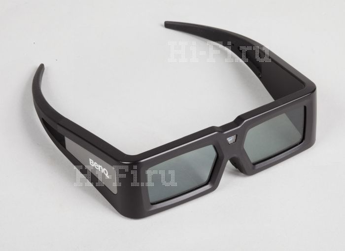

Стоит сказать, что именно у компании BenQ есть яркие проекторы для домашнего кинотеатра, например W6000 — предшественник рассматриваемого аппарата. Но 3D-моделей еще не было. Более того, до появления «семитысячного» недорогих 3D-проекторов на любимой многими технологии DLP вообще не существовало. Имелись только High End-устройства за десятки тысяч долларов, причем использующие всякие экзотические способы формирования объемного изображения вроде Dolby 3D со спектральным разделением ракурсов, представляющего собой, по сути, продвинутый вариант анаглифа — убогой технологии с красно-синими очками, бывшая в ходу еще в 70-х годах прошлого века. Причина этого — отсутствие технического решения, позволяющего подключать бытовые файловые и Blu-ray-плееры и использовать в аппаратах Full HD привычную технологию DLP Link, для которой все остальное давно уже есть: и очки, и даже совместимые видеокарты для использования проекторов в играх. Такое решение, то есть специальный видеопроцессор, появился буквально только что, и первой заполучила ее именно компания BenQ.

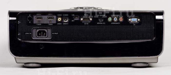

Тип – DLP-видеопроектор | Название – BenQ W7000 | Формат – 16:9 | Матрица: тип, размер (дюймов) – 1 х DMD; 0,65 | Разрешение, пикс. – 1920 x 1080 | Световой поток, ANSI-лм – 2000 | Контрастность – 50 000:1 (динамическая) | Минимальное фокусное расстояние для проецирования на 106 дюймов, м – 3,81 | Сдвиг изображения – по вертикали: 75%, по горизонтали: 41,5% | Видеовходы – композитный, S-Video, компонентный, VGA DB15, HDMI 1.4 (2) | Уровень шума, дБ – 28 | Габариты, см – 31,7 x 14,5 x 42,8 | Масса, кг – 6,7

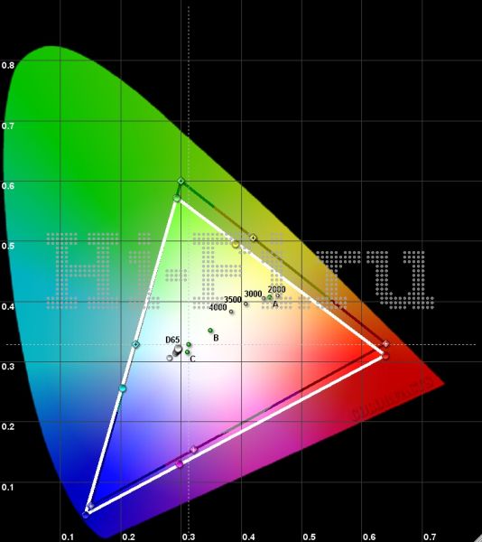

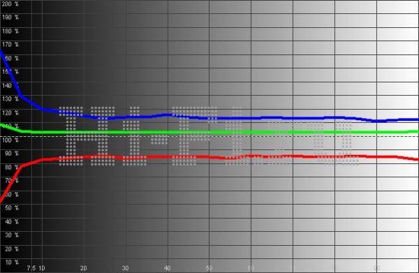

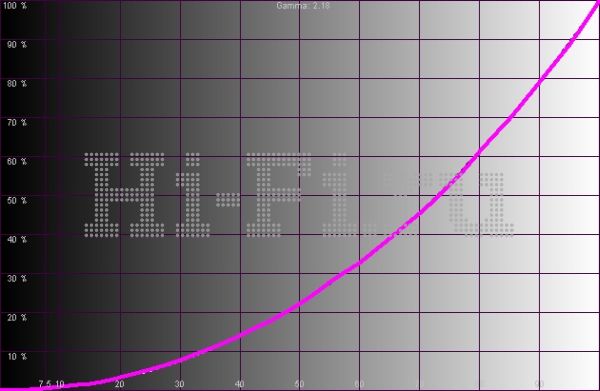

При выключенных динамических регулировках диафрагмы, контраста и гаммы, а также после настройки по тестовым таблицам фактическая контрастность проектора BenQ W7000 составила 1210:1 из-за огромной яркости, достигающей на белом поле 1234 кд/м2 и высветляющей черный цвет до 1,02 кд/м2. При этом контрастность на шахматном поле получается не хуже лучших моделей в классе — 270:1, а корректность отображения градаций подтверждает график яркостного отклика (рис. 2), фактически совпадающий с референсной кривой. Цветовой охват (рис. 1) из-за высокой яркости чуть сжат и имеет небольшое смещение контрольных точек в синюю область. Это смещение видно и на цветовом балансе (рис. 3), показывающем превалирование синей составляющей, которая повышает цветовую температуру в среднем до 7600 К по всему диапазону яркостей.
