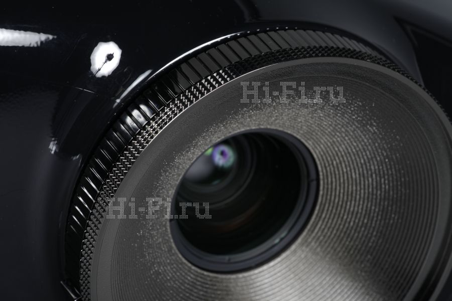

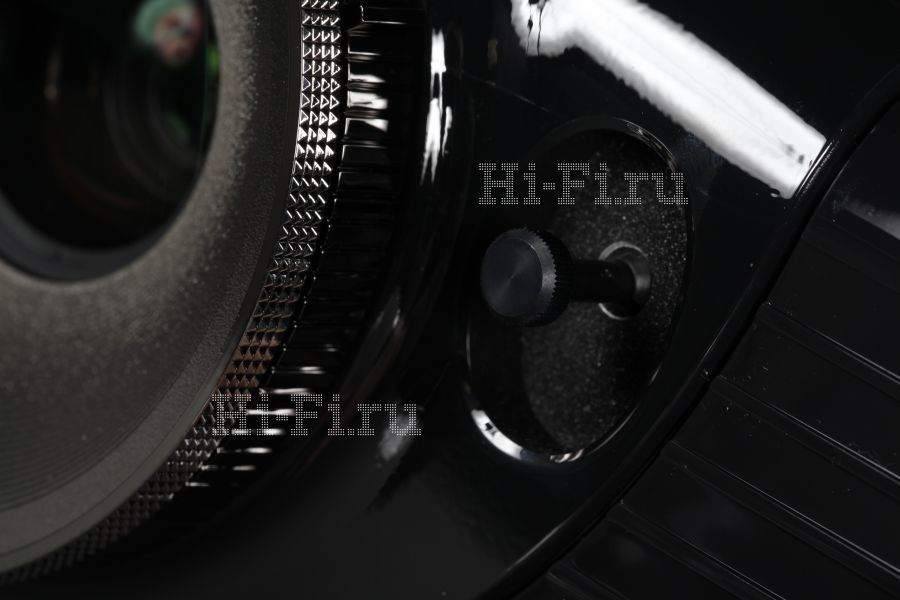

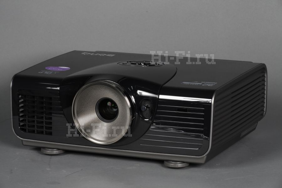

В отличие от основной массы конкурентов на микрозеркальной технологии у W7500 отличная оптическая система с большим подвижным объективом, имеющим трансфокатор с кратностью 1,5 и такой диапазон смещения в обеих плоскостях, каким не могут похвастать даже 3LCD и LCOS-аппараты, обычно приводимые в качестве примера как самые гибкие в этом отношении. Судите сами: по вертикали изображение может быть здесь сдвинуто на 125% высоты в каждую сторону, а по горизонтали — на 40% ширины. То есть при желании проектор можно установить вовсе не точно напротив центра экрана или закрепить прямо на потолке без каких-либо штанг, убрав его, таким образом, подальше, чтобы он не нависал над головами зрителей. А экран подобрать действительно большой: 106-дюймовое по диагонали полотно аппарат способен осветить уже с 3,8 м.
В отличие от большинства конкурентов на микрозеркальной технологии BenQ W7500 оснащен отличной оптической системой с большим подвижным объективом, имеющим трансфокатор с кратностью 1,5 и широкий диапазон сдвига изображения в обеих плоскостях.
Как и у всех моделей BenQ, у W7500 один микрозеркальный чип, а для формирования полной палитры используется 6-сегментное цветовое колесо RGBRGB. Кроме того, производитель реализовал здесь весьма продвинутую систему вставки дополнительных кадров для улучшения передачи движений, которая работает в том числе и в 3D-режиме.

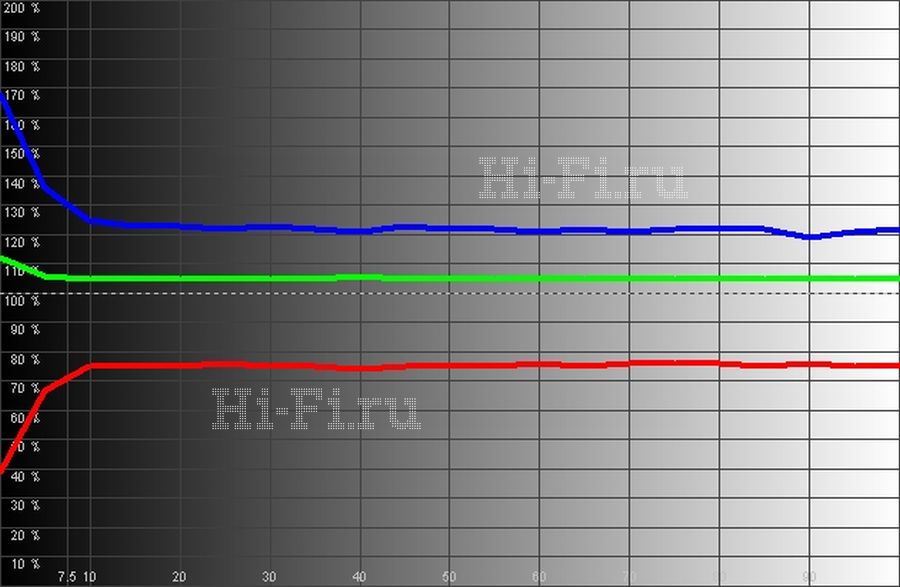

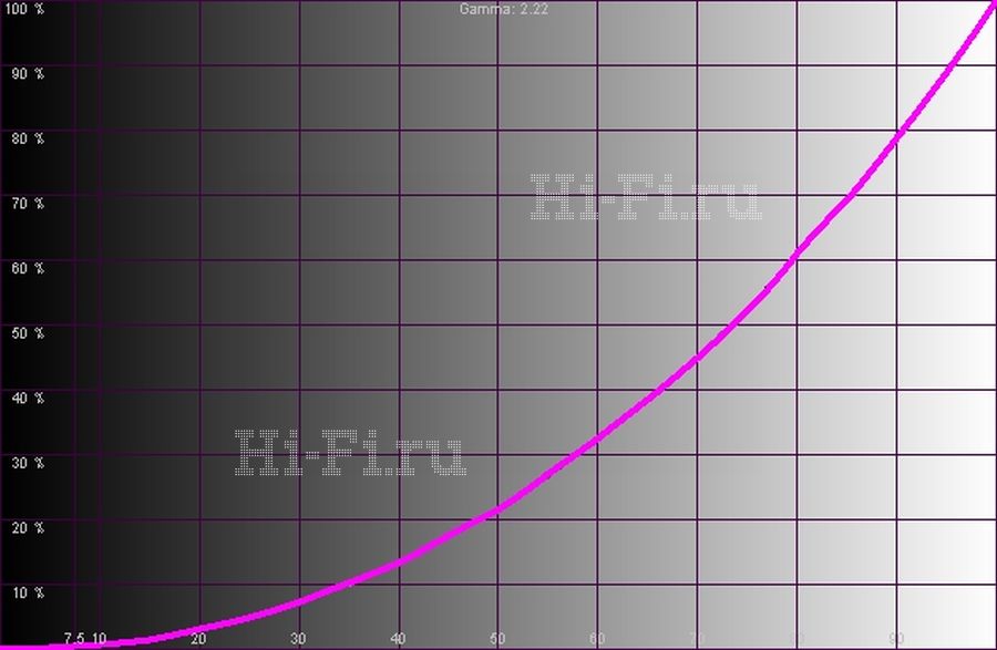

При выключенных динамических регулировках диафрагмы, контраста и гаммы, а также после настройки по тестовым таблицам фактическая контрастность проектора BenQ W7500 составила 4134:1 из-за огромной яркости, достигающей на белом поле 1641 кд/м2 и высветляющей черный цвет до 0,397 кд/м2. При этом контрастность на шахматном поле получается на уровне лучших моделей в классе — 270:1, а корректность отображения градаций подтверждается графиком яркостного отклика (рис. 2), фактически совпадающим с референсной кривой. Цветовой охват (рис. 1) из-за высокой яркости чуть сжат и имеет небольшое смещение контрольных точек в синюю область. Это смещение видно и на цветовом балансе (рис. 3), где наблюдается превалирование синей составляющей, повышающей цветовую температуру в среднем до 8700 К по диапазону.

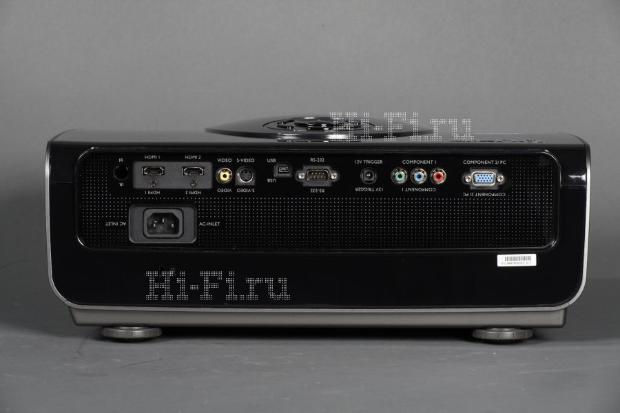

Тип – DLP-видеопроектор | Название – BenQ W7500 | Формат – 16:9 | Матрицы: тип, размер (дюймов) – 1 х DMD; 0,65 | Разрешение, пикс. – 1920 x 1080 | Световой поток, ANSI-лм – 2000 | Контрастность – 60 000:1 (динамическая) | Минимальное фокусное расстояние для проецирования на 106 дюймов, м – 3,81 | Сдвиг изображения – по вертикали: 125%, по горизонтали: 40% | Видеовходы – композитный, S-Video, компонентный, VGA DB15, HDMI 1.4 (2) | Уровень шума, дБ – 28 | Габариты, см – 31,7 x 14,5 x 42,8 | Масса, кг – 6,7
