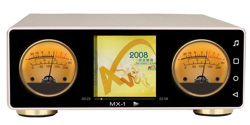

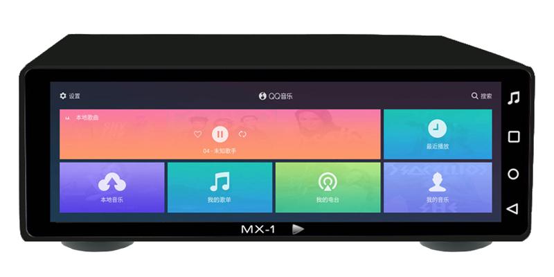

Большинство производителей используют модифицированные версии Linux для своих музыкальных стримеров и серверов. А вот JF DestinY в своем новом стримере MX-1 ($499) применила Android 7. Такая комбинация вкупе с 8' сенсорным экраном на передней панели устройства, по сути, позволяет при управлении обходиться без планшета или смартфона! Впрочем, контроль с последних, также, возможен (равно, как и с комплектного пульта ДУ) - правда, пока приложение вышло только для ОС Android.

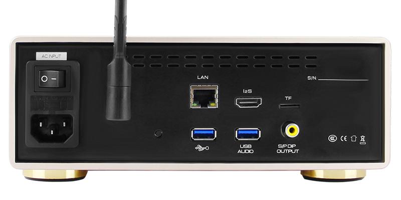

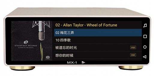

"На борту" у JF DestinY MX-1 - встроенные клиенты потоковых сервисов Spotify, Tidal, Qobuz и Deezer; коммутационные возможности простираются от беспроводных коннектов по Wi-Fi и Bluetooth до проводных включений через Ethernet, USB или коаксиальный цифровой вход; есть и выход HDMI i2S. Помимо всего, можно использовать и карты MicroSD (Trans Flash). В базовой комплектации JF DestinY MX-1 не имеет ЦАП'а, но может оснащаться (по заказу) чипом Cirrus Logic CS43130. Работа с форматами возможна до РСМ 32/768, соотношение "сигнал - шум" достигает 128 дБ, искажения - не выше 0,0005 дБ.
