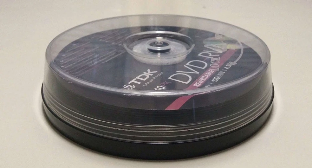

Доктор Гоф Луи провёл масштабное полугодовое исследование долговечности перезаписываемых DVD‑дисков — и выявил лидера среди них. Лучшую стойкость продемонстрировали диски марки TDK: модель TDK 2x DVD‑RW (TDK502sakuM3) выдержала более 1000 циклов тестирования. Если считать отдельно операции записи и стирания, число возрастает до 2000. Примечательно, что эти диски уже не выпускаются.
Чтобы уложиться в разумные сроки, учёный автоматизировал процесс с помощью скрипта на языке Python. Один только тест для одного диска на 1000 циклов занял бы около 21 дня, а параллельное использование двух приводов Lite‑On iHAS120 6 позволило избежать годичной задержки. Каждый цикл включал запись данных, их проверку, замер скорости передачи, сканирование на ошибки PI/PO и дрожание сигнала, а затем стирание. Тест продолжался до первого сбоя — именно он считался моментом выхода диска из строя. Точность результата — в пределах ±3 циклов.
Результаты, впрочем, нельзя назвать универсальными. Доктор Гоф подчёркивает: они справедливы лишь для конкретной связки оборудования — протестированных дисков и приводов Lite‑On. К тому же масштаб исследования оказался ограничен: в эксперименте участвовали лишь несколько образцов каждого типа DVD. Ещё одна сложность связана с неоднозначностью показателей — некоторые диски давали низкие значения ошибок при сканировании, но оставались читаемыми, и наоборот.
Любопытная деталь выявилась при сравнении форматов DVD‑RW и DVD+RW: в рамках этого теста «минусовые» носители показали себя лучше. Учёный предлагает два возможных объяснения. Либо диски DVD‑RW лучше совместимы с прошивкой и оборудованием привода Lite‑On, либо у них есть реальное преимущество — например, более устойчивая структура фазового слоя, меньше подверженная деградации.
