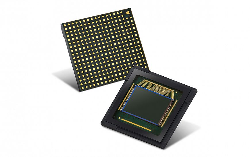

Samsung ISOCELL GN1 — сенсор с разрешением 50 МП
Камеры смартфонов сегодня достигли того уровня, когда c их помощью можно делать фотографии профессионального качества – например, снимать HDR-пейзажи или портреты даже при слабом освещении. В современных мобильных устройствах используется сразу несколько объективов, оснащенных передовыми технологиями, работа которых контролируется искусственным интеллектом.
Новейший датчик изображения ISOCELL GN1 представляет собой мощный 50-мегапиксельный сенсор с размером пикселя 1,2 микрометра. Это первый сенсор от Samsung, в котором реализованы технологии Tetracell и Dual Pixel. Он создан, чтобы пользователи могли получить изображения практически профессионального качества в любых условиях благодаря сверхбыстрой автофокусировке, сравнимой с той, что используется в цифровых зеркальных камерах.
