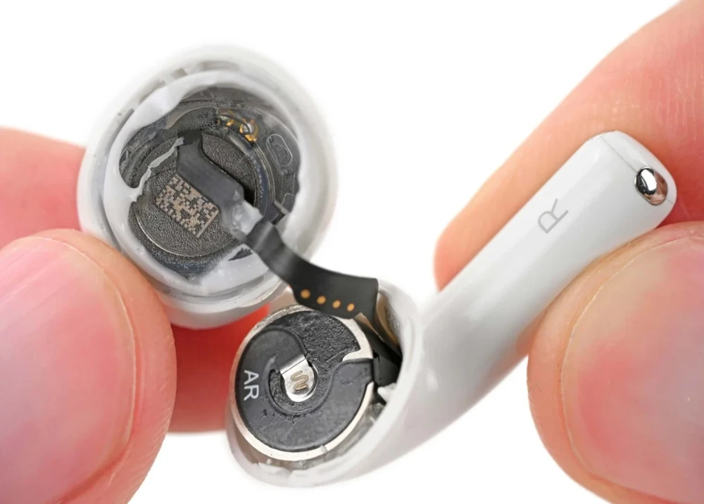

Главным изменением стала конструкция аккумуляторов. В AirPods 5 вместо припаянных проводов используются контакты, а сами батареи удерживаются клеевыми полосками. После их удаления аккумулятор можно извлечь, не разрушая корпус. Чтобы открыть наушники, специалистам iFixit хватило фена и зажима.
При этом заменить аккумуляторы местами не получится. У левого и правого наушника разная полярность и немного отличается расположение контактов. Запасные батареи для AirPods 5 пока тоже не продаются, поэтому самостоятельно отремонтировать наушники всё равно непросто.

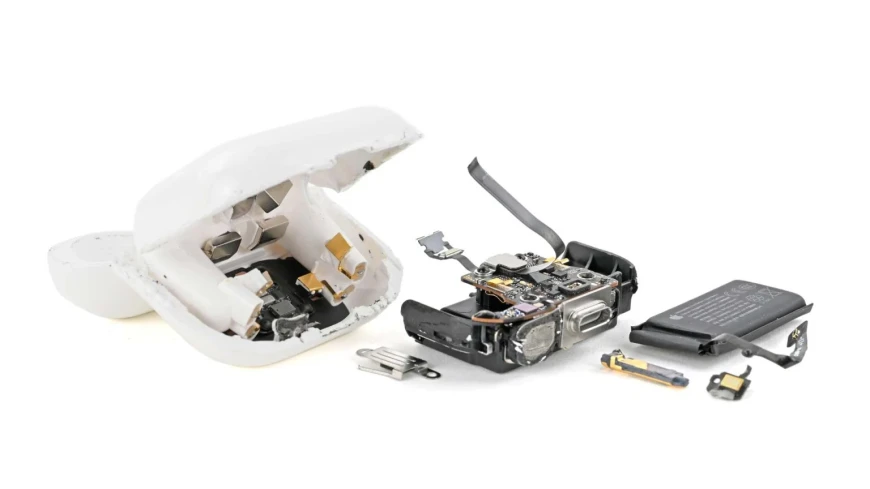

AirPods 5
Внутри установлены чип H2 и другие компоненты, необходимые для работы активного шумоподавления. В версии с беспроводной зарядкой также используется сенсорный слой для управления.
Зарядный кейс остался самым проблемным элементом конструкции. Добраться до его аккумулятора без повреждения корпуса практически невозможно. Внутри вместо разборных креплений используются пластиковые сварные соединения.
Apple пока не выпускает запасные части и официальные инструкции по ремонту AirPods 5. Поэтому заменить батарею в самих наушниках стало немного проще, но полноценное обслуживание всей системы по-прежнему остаётся сложной задачей.
