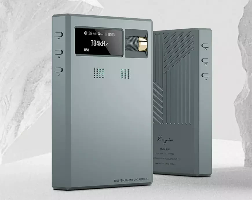

Портативный ЦАП с усилителем для наушников Cayin RU9
Отличительные особенности портативного ЦАП с усилителем для наушников Cayin RU9:
–   отдельные чипы ЦАП в каждом канале
–   полностью балансная четырёхканальная усилительная секция
–   усилительный каскад на двойном триоде Korg NuTube 6P1
–   транзисторное усиление OPA1662, 6 JFET-транзисторов Toshiba 2SK209
–   три профиля звучания: Classic Tube (тёплый, насыщенный и мягкий звук), Modern Tube (современное, более чистое и яркое звучание) и Solid-State Transistor (нейтральный, быстрый отклик, задействуется OPA1662)

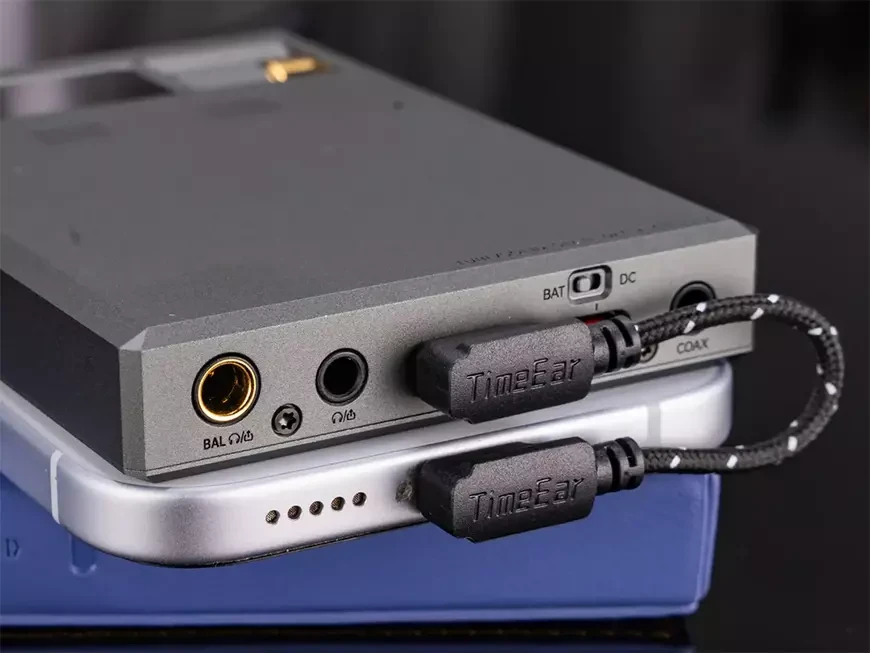

–   несимметричный (миниджек 3,5 мм) и балансный (Pentaconn 4,4 мм) выход для подключения наушников
Секция цифро-аналогового преобразования в Cayin RU9 построена на двойном чипе ЦАП AK4493SEQ от компании Asahi Kasei. В паре с новым USB-процессором XMOS XU316 (16 ядер) это позволяет декодировать цифровые потоки высокого разрешения: в формате PCM вплоть до 32 бит/768 кГц, в формате DSD до DSD512.
После преобразования аналоговый сигнал усиливается через профессиональную четырёхканальную балансную схему на двух низкошумящих операционных усилителях OPA1662 и четырех силовых аудиотранзисторов Nexperia.
В портативном ЦАП с усилителем для наушников Cayin RU9 реализован режим Dynamic DC Hyper Mode, в котором выходная мощность достигает 1000 мВт при работе на нагрузку номинальным сопротивлением 32 Ом. Чтобы перейти в этот режим работы Cayin RU9 необходимо подключить к внешнему адаптеру питания. В этом режиме новинка звучит динамичнее, прозрачнее и чище. Cayin RU9 также оснащён встроенным аккумулятором, обеспечивающим около 4.7 часов непрерывной работы.
Производитель оснастил устройство новейшим Bluetooth-чипом Qualcomm QCC5125, обеспечивающим Bluetooth версии 5.1. Поддерживаются кодеки высокого разрешения: LDAC, AptX HD, AptX LL и другие. Кроме Bluetooth цифровой сигнал можно подавать через USB или SPDIF.
Портативный ЦАП с усилителем для наушников Cayin RU9 отличается великолепным качеством сборки. Компактный корпус гаджета выполнен из обработанного на станке с ЧПУ металла CNC. Магнитная задняя панель позволяет прикрепить устройство к смартфонам и другим гаджетам. Новинка оснащена дисплеем с диагональю 0.96 дюйма, на котором отображается различная информация: уровень громкости, активный звуковой профиль, режим усиления, тип подключения и другое. Несмотря на металлический корпус, вес Cayin RU9 составляет всего 150 г, а толщина — 15 мм, что удобно для ношения в кармане.
