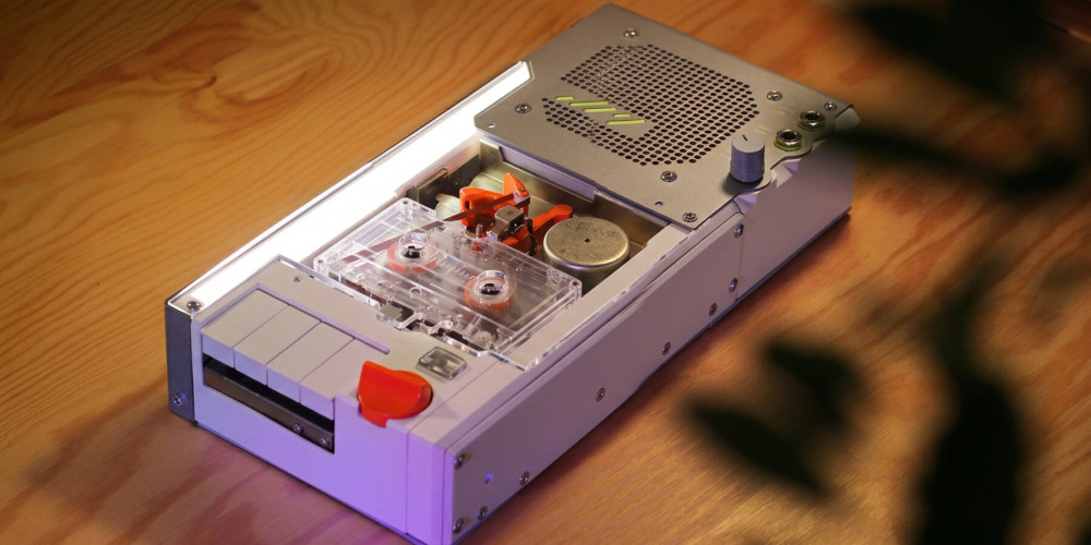

Юлиус Курт вдохнул новую жизнь в эпоху кассетных дек, создав необычный портативный плеер в ретро‑стиле. Устройство умеет записывать lo‑fi‑треки из потоковых сервисов и со смартфонов — и делает это с помощью настоящей магнитной ленты.
Принцип работы напоминает кассетные проигрыватели 1980‑х, но с современной начинкой. Смартфон передаёт музыку на плеер по Bluetooth. Встроенный приёмник преобразует цифровой сигнал в аналоговый, после чего тот записывается на движущуюся петлю ленты. Вторая головка тут же считывает звук и отправляет его в динамик — получается непрерывное воспроизведение без перемотки.
За основу Юлиус взял японскую кассетную деку Privileg TC 183. Конструктор сохранил ключевые элементы оригинальной схемы — от генератора смещения и стирающей головки до эквалайзера ленты. Чтобы запись не заканчивалась, стандартную кассету заменили на замкнутую петлю. Её движение обеспечивают оранжевые кронштейны, напечатанные на 3D‑принтере.
В процессе доработки возникла проблема: из‑за особенностей проводки оригинальной деки Bluetooth‑модуль и кассетная дека не могли работать от одного источника питания — цепи конфликтовали между собой. Юлиус решил вопрос с помощью изолирующего преобразователя: он разделил питание для двух частей устройства, и это избавило звук от шумов.
Особое lo‑fi‑звучание получается не случайно. Магнитная лента с оксидным покрытием вносит небольшие нестабильности — например, слегка меняет скорость воспроизведения. Именно эти «недостатки» создают тот самый тёплый, грубоватый звук, который хорошо подходит для эмбиента.
Для обработки сигнала Юлиус использовал чип из автомобильных стереосистем: он усиливает сигнал с воспроизводящей головки и корректирует тональные дисбалансы, типичные для записи на ленту. Затем звук идёт в усилитель и далее — в динамик. К плееру можно подключить внешнее оборудование: отправить трек на запись, пропустить через ленту и получить на выходе характерное аналоговое звучание.
Внешний вид устройства тоже продуман. Корпус выполнен из изогнутой нержавеющей стали и охватывает оригинальную металлическую основу деки. Прозрачная акриловая панель открывает вид на движущуюся ленту — так пользователь может наблюдать за работой механизма.
