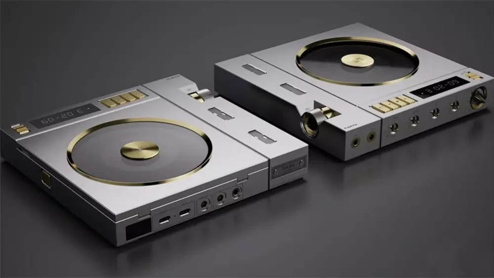

Компания EvoAria представила портативный CD-проигрыватель Evo Era, объединяющий возможности традиционного устройства для воспроизведения компакт-дисков, внешнего USB-ЦАП, Bluetooth-ресивера и высококлассного усилителя для наушников. EvoAria была основана в начале 2025 года в китайском Чжуншане бывшим генеральным директором Cayin Томасом Ляном (Thomas Liang). После выпуска флагманского портативного аудиоплеера Evo One на базе Android компания решила обратиться к физическим носителям, разработав универсальный аппарат для воспроизведения компакт-дисков и цифрового аудио высокого разрешения.

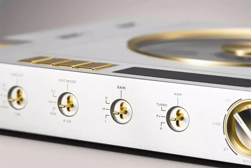

Одной из главных особенностей проигрывателя EvoAria Evo Era стала гибридная архитектура цифроаналогового преобразования, предусматривающая использование двух принципиально разных схем. Первая построена на паре микросхем ES9069Q от компании ESS Technology, работающих в двойной монофонической конфигурации, а вторая представляет собой дискретный резистивный ЦАП R-2R, содержащий более 170 прецизионных резисторов. Для последнего предусмотрены независимые источники питания левого и правого каналов, а обработка сигналов I²S и калибровка осуществляются посредством FPGA с таблицей коррекции на 100 тысяч значений. Пользователю доступны три режима цифроаналогового преобразования: ESS ES9069Q, R-2R с передискретизацией (OS) и R-2R без передискретизации (NOS). Такое решение позволяет выбирать между различными подходами к обработке цифрового сигнала в зависимости от музыкального материала и индивидуальных предпочтений.
Портативный CD-проигрыватель EvoAria Evo Era
Дополнительные возможности настройки звучания обеспечивает аналоговый тракт с тремя переключаемыми режимами. В конфигурации TR сигнал проходит исключительно через транзисторные каскады, тогда как режим VELVET задействует две миниатюрные лампы Korg Nutube 6P1, придающие звучанию дополнительную теплоту и насыщенность. Третий вариант, LUMINA, ориентирован на повышенную ясность и детальность воспроизведения. В сочетании с тремя режимами работы ЦАП пользователь получает девять различных звуковых конфигураций. При этом полностью дискретный балансный усилитель для наушников построен по симметричной схеме и поддерживает работу в классах A и AB. Предусмотрены три уровня усиления, а также режимы мощности P, P+ и TURBO при автономном питании. При подключении внешнего источника USB PD становится доступен дополнительный режим DC TURBO.

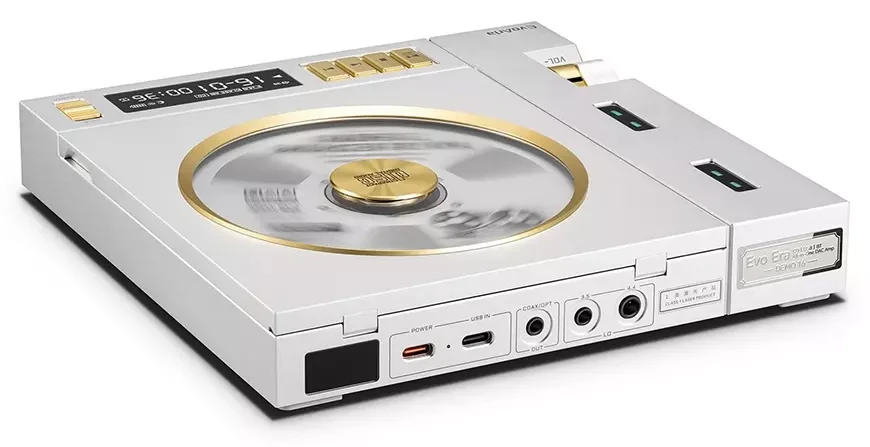

Выходная мощность CD-плеера EvoAria Evo Era на балансном разъёме Pentaconn 4,4 мм достигает 1 050 мВт на нагрузке 32 Ом в режиме TURBO и увеличивается до 1 500 мВт при использовании DC TURBO. Для стандартного выхода 3,5 мм заявлены показатели 465 и 550 мВт соответственно. Регулировка громкости реализована с применением потенциометра ALPS, аналого-цифрового преобразователя и специализированной микросхемы NJW1195A, обеспечивающей точное согласование каналов даже на небольшой громкости. Для подключения внешних усилителей предусмотрены отдельные линейные выходы 3,5 мм и 4,4 мм с фиксированными уровнями сигнала 2,1 и 4,2 В соответственно. Кроме того, комбинированный коаксиальный/оптический цифровой выход поддерживает передачу PCM до 192 кГц и DSD64, позволяя использовать проигрыватель в качестве транспорта с внешним ЦАП.

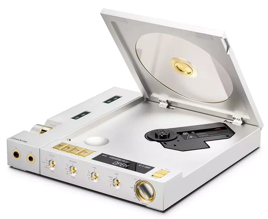

Помимо воспроизведения компакт-дисков, EvoAria Evo Era предлагает широкие возможности работы с цифровыми источниками. Интерфейс USB на базе контроллера XMOS XU316 поддерживает аудиопотоки PCM с разрешением до 32 бит/768 кГц и DSD512, а также переключение между стандартами UAC 1.0 и UAC 2.0. За беспроводное подключение отвечает модуль Qualcomm QCC5181 с Bluetooth 5.4 и поддержкой кодеков aptX Adaptive, aptX Lossless, aptX HD, aptX, LDAC, AAC и SBC. Отдельного внимания заслуживает функция копирования аудиодисков на внешний USB-накопитель в формате WAV без потерь качества, причём процесс оцифровки может выполняться одновременно с прослушиванием музыки. Для работы с компакт-дисками используется антивибрационный механизм, призванный обеспечивать стабильность считывания информации. Поддержка SACD не заявлена, а совместимость с записываемыми дисками CD-R и CD-RW пока не подтверждена.

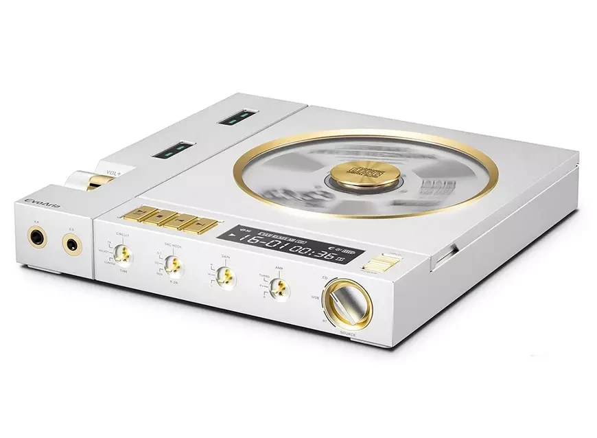

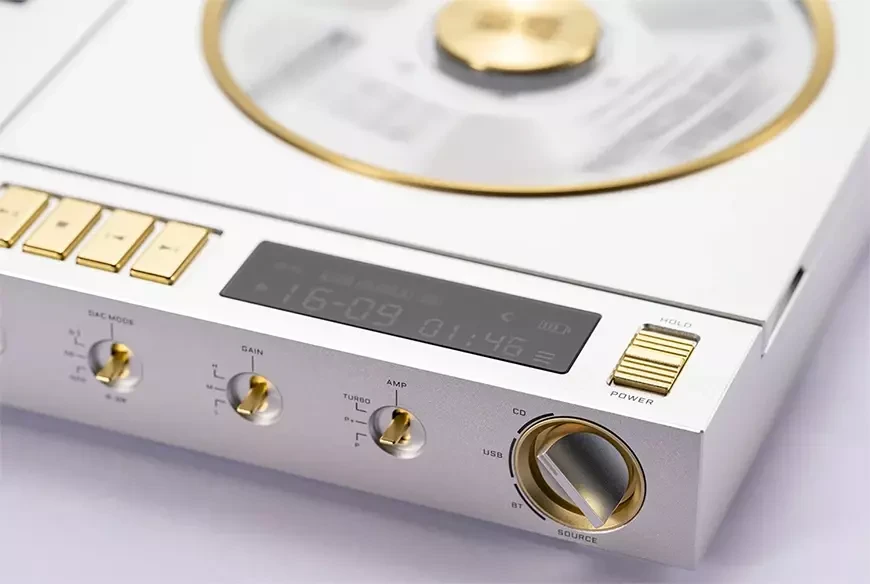

Корпус CD-проигрывателя EvoAria Evo Era изготовлен из алюминиевого сплава 6063, его размеры составляют 182 × 182 × 29 мм, а масса достигает 1 025 г. Таким образом, несмотря на автономное питание, новинка скорее ориентирована на настольное использование и прослушивание музыки в домашних условиях или во время путешествий. Встроенный аккумулятор ёмкостью 10 000 мА·ч обеспечивает от 9 до 14 часов воспроизведения компакт-дисков в зависимости от выбранных настроек. Зарядка через USB PD при напряжении 9 В и токе 2 А занимает приблизительно 3,5 часа. Для управления предусмотрены 2,2-дюймовый TFT-дисплей, четыре физические кнопки, переключатель POWER/HOLD и регулятор громкости. Обновление прошивки осуществляется с USB-накопителя. Стоимость портативного CD-проигрывателя EvoAria Evo Era составляет 1 499 долларов США / 1 699 евро.
