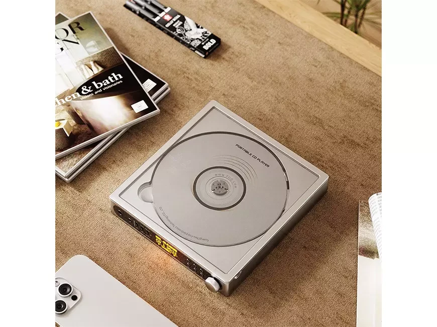

Для проигрывателя разработан специальный CD-механизм с подпружиненной системой центрирования диска на основе стального шарика. Она должна облегчить установку компакт-диска и снизить риск появления царапин во время воспроизведения. Корпус плеера изготовлен из алюминиевого сплава, а верхняя панель дополнена окном из устойчивого к царапинам закалённого стекла, через которое виден вращающийся диск.

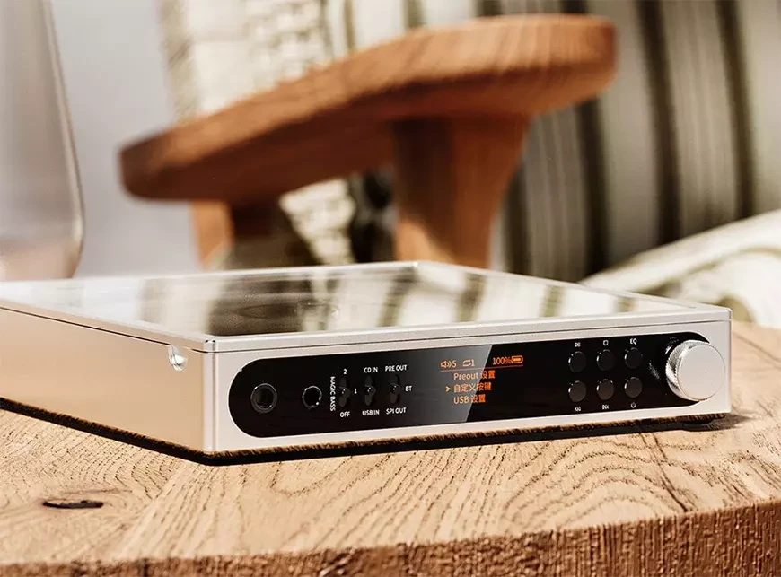

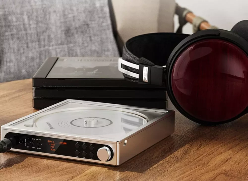

Проигрыватель FiiO DM15 также способен работать как цифровой транспорт с коаксиальным и оптическим выходами. Отдельная функция позволяет копировать композиции с компакт-дисков непосредственно на USB-накопитель с файловой системой FAT32, сохраняя их в несжатом формате WAV. Для подключения наушников предусмотрены балансный выход Pentaconn 4,4 мм и стандартный разъём миниджек 3,5 мм, оба из которых могут работать в режиме линейного выхода.
В фирменном настольном режиме Desktop Mode аккумулятор ёмкостью 4 700 мА·ч отключается от цепи питания, что должно снизить его износ. Мощность балансного выхода в этом режиме достигает 2 × 1 100 мВт при работе на нагрузку номинальным сопротивлением 32 Ом. Размеры проигрывателя составляют 144 × 137 × 25,5 мм, масса – 471,5 г. CD-плеер FiiO DM15 уже поступил в продажу по рекомендованной розничной цене 285,99 долларов США.
