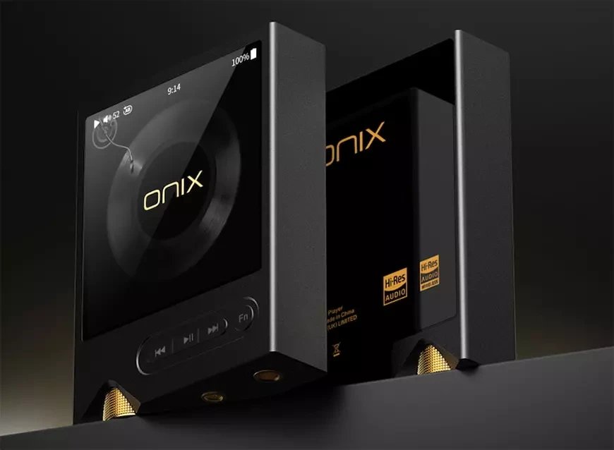

Onix, дочерний бренд компании Shanling, представил компактный цифровой аудиоплеер высокого разрешения Tocata XM2. Новинка построена на платформе Ingenic X2000, оснащена чипом ЦАП CS4308P от компании Cirrus Logic, двумя выходами для подключения наушников, а также поддержкой Wi-Fi и Bluetooth 5.2.

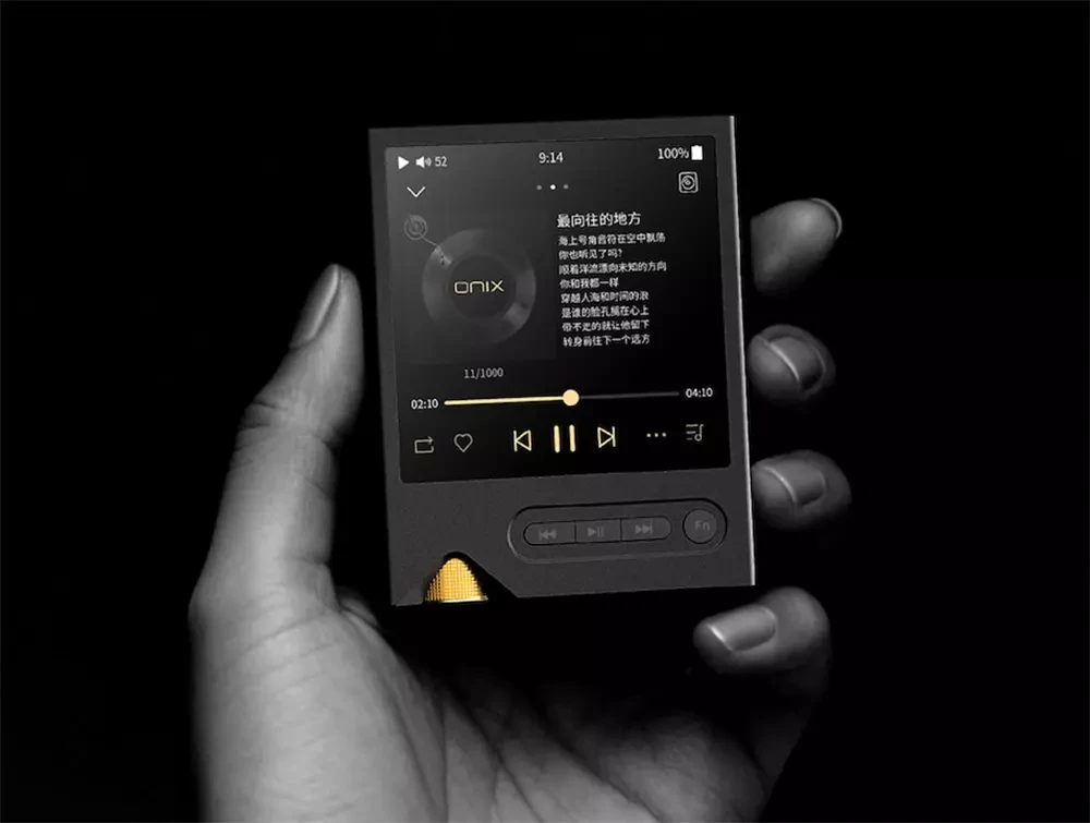

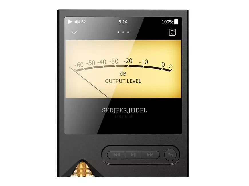

Хай-рез плеер Onix Tocata XM2 оснащён квадратным 3-дюймовым сенсорный OLED-дисплеем с разрешением 720p, физическими кнопками управления основными режимами воспроизведения и поворотным регулятором громкости. Вес гаджета составляет всего 140 граммов, габариты — 82 × 65 × 18 мм. Для хранения музыкальных файлов предусмотрен слот microSD с поддержкой карт памяти ёмкостью до 2 ТБ. Плеер также поддерживает стриминговый сервис Tidal, подключение по Wi-Fi (2,4/5 ГГц), а также DLNA и AirPlay.

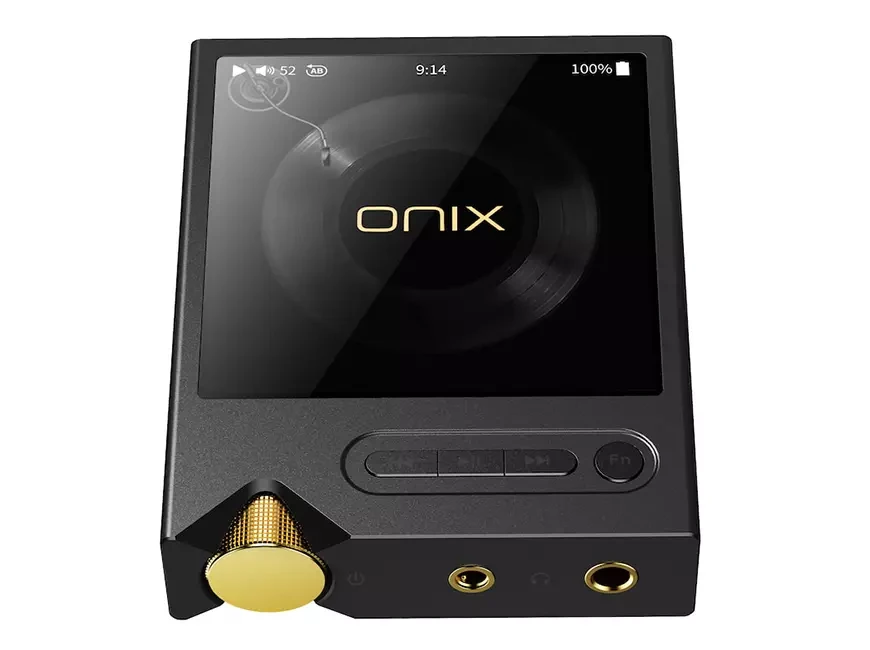

Цифро-аналоговое преобразование реализовано на базе чипа ЦАП CS4308P от компании Cirrus Logic — восьмиканального решения, позволяющего реализовать полностью балансную схему. Производитель оснастил плеер 3,5-мм несимметричным и 4,4-мм балансным выходами для подключения наушников.

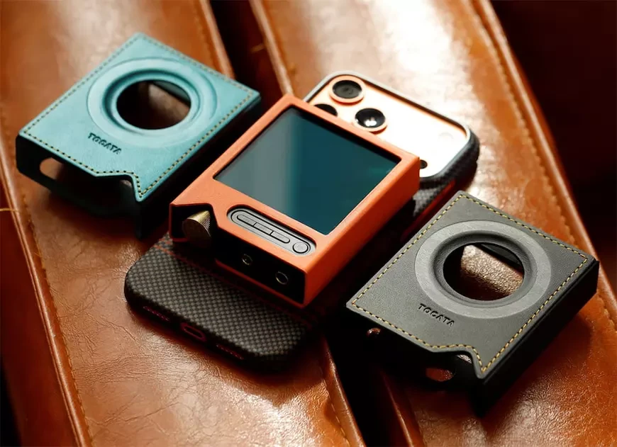

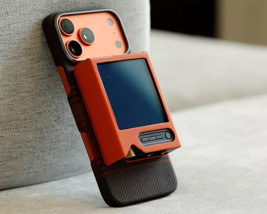

Портативный проигрыватель Onix Tocata XM2 поддерживает магнитные чехлы-крепления (приобретаются отдельно), с помощью которых плеер можно закрепить на смартфоне для портативного использования в связке с беспроводными наушниками или внешними цифро-аналоговыми преобразователями.
